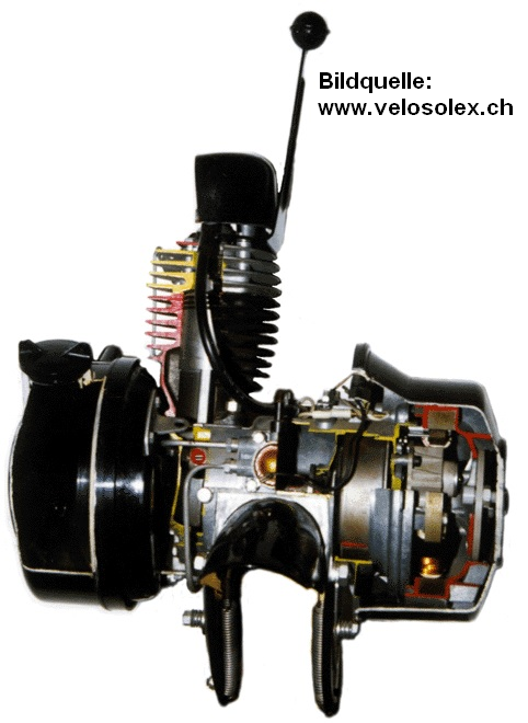

Christoph hat geschrieben: Do 2. Aug 2018, 09:14 .... Da kann man sich auch gleich einen 50er-Roller-Motor und -Antrieb für Rückwärts dranbauen
50er-Roller-Motor ist zu viel Aufwand. Einen Velosolex-Motor (wiegt nur 28 Kilo) vor die Gabel, Reibrolle auf's Vorderrad und schon rennt die
Grüßle
Detlef
OK: War natürlich etwas spassig gemeint - eine richtige Lösung kenne ich leider auch nicht
