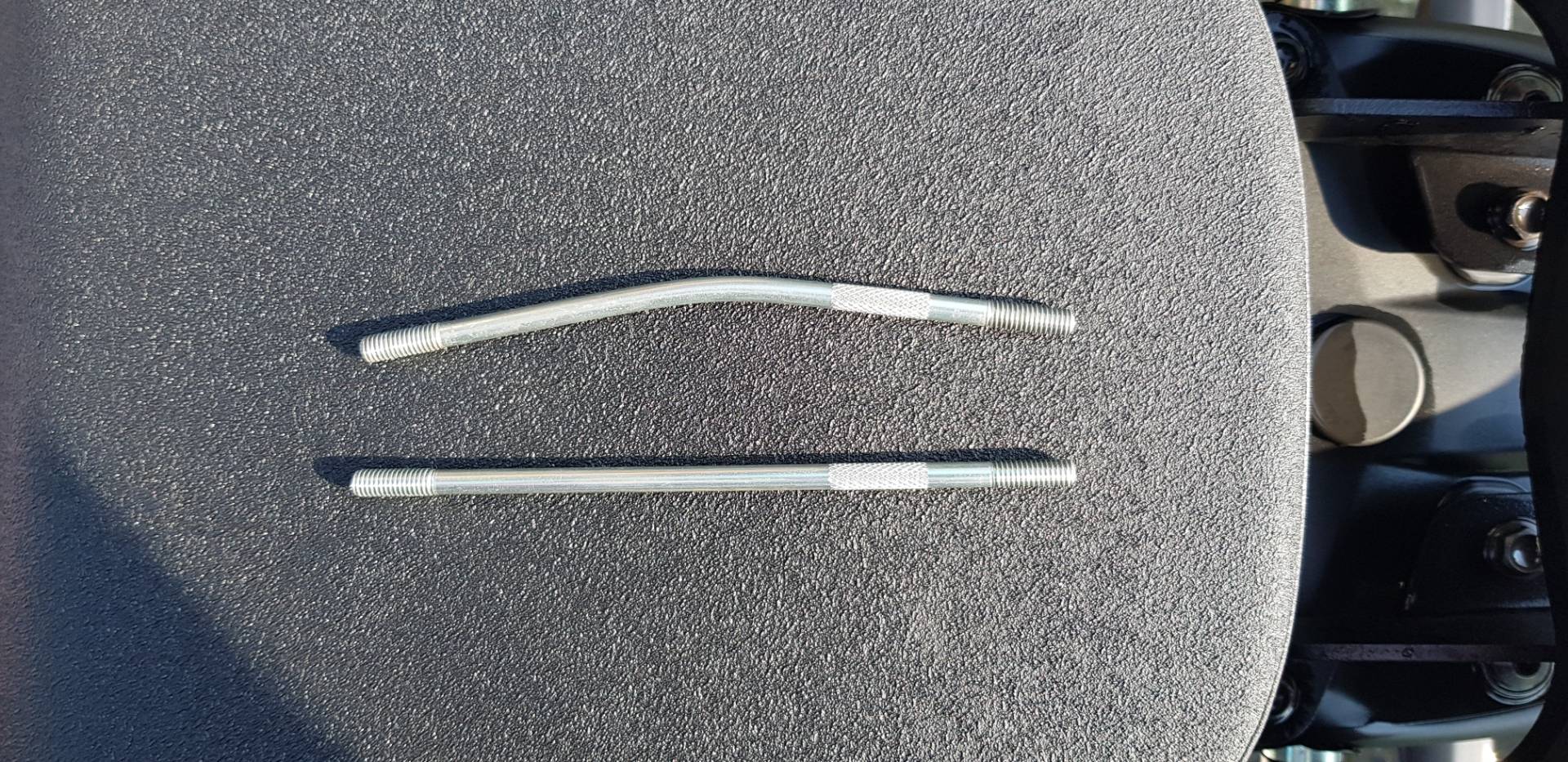

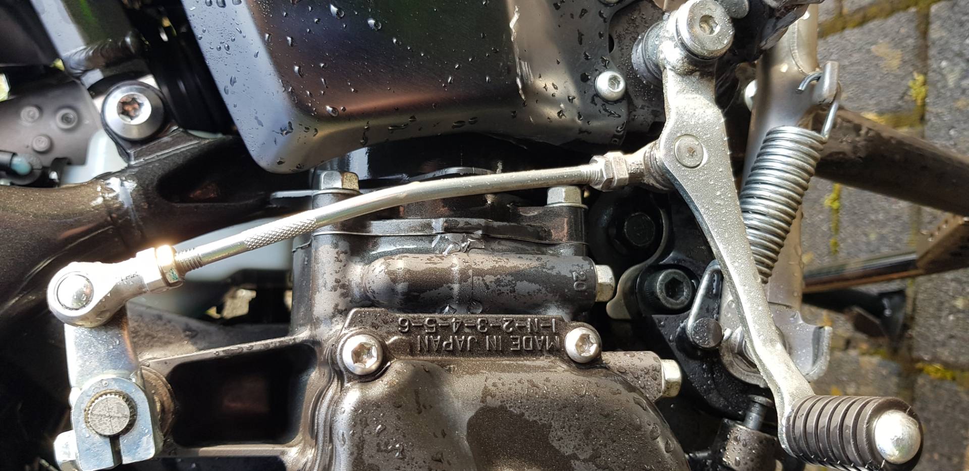

Sturzbügel hat ein paar Kratzer, Schaltgestänge etwas verbogen und ne ordentliche Rippenprellung...aber ansonsten Garnüscht

Sturzbügel hat ein paar Kratzer, Schaltgestänge etwas verbogen und ne ordentliche Rippenprellung...aber ansonsten Garnüscht![]()
Gruß Gilles
Gut, dass da nicht mehr passiert ist.
Das Schaltgestänge hatte ich auch schon verbogen, nachdem das Vorderrad quasi fast im Stand auf einem Schneefeld weggerutscht ist. In meinem Fall ging sich das mit "gradebiegen" aus.

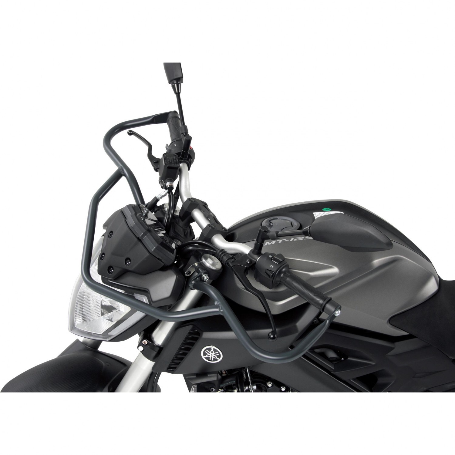

Bei Polo gibt es von Hepko&Becker diverse Fahrschul Schutzbügel - natürlich nur für die üblichen Fahrschul-Möhren und nicht für die
Trotzdem kann man sich da mal anschauen, wie sowas aussehen kann ....
Polo-Motorrad.de - Suchbegriff „Fahrschule“
