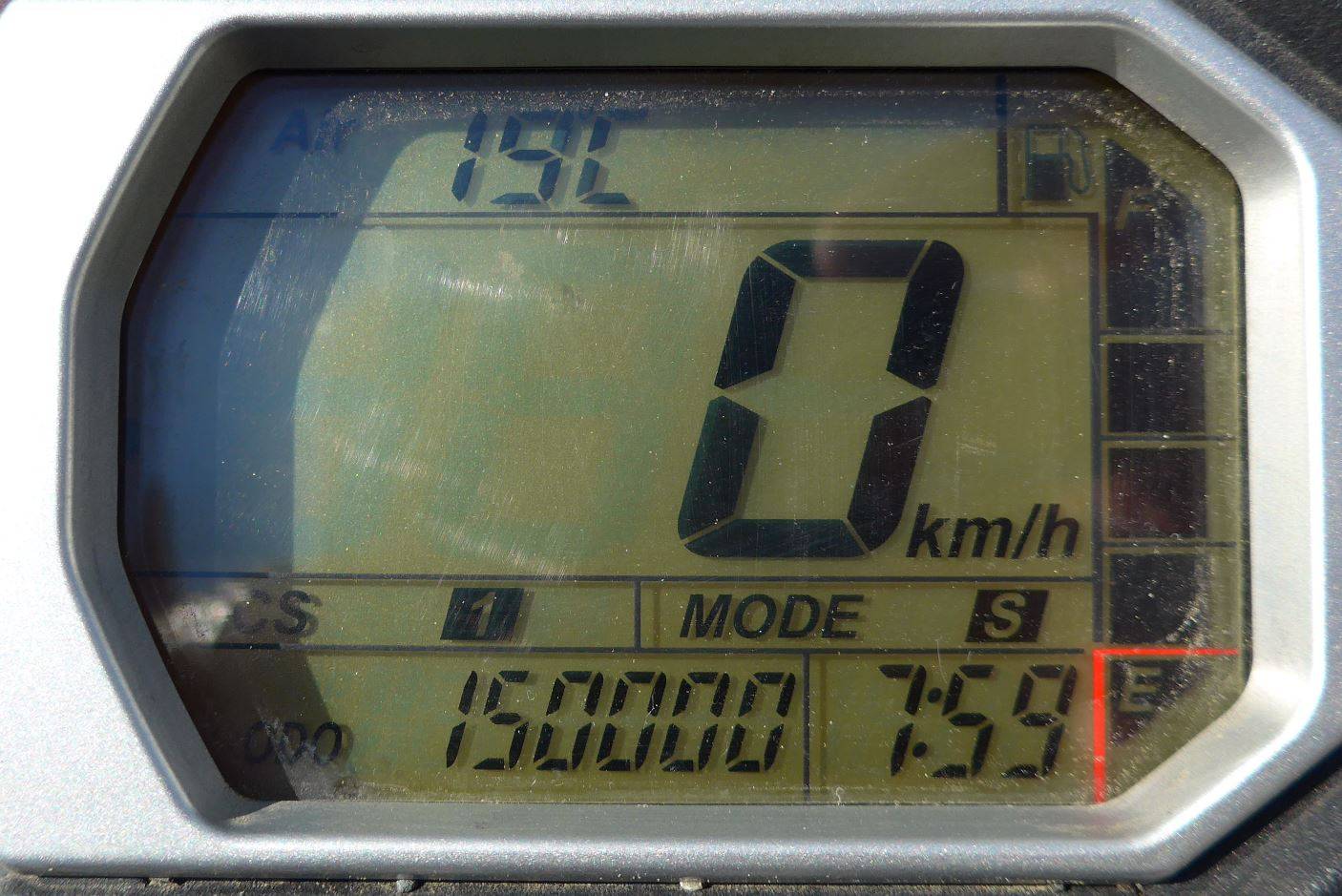

Am 3. Juli 2017 war soweit, die 150.000km-Marke war erreicht. Kurz hinter dem Dracula-Schloss in Bran sprang der Kilometerzähler um:

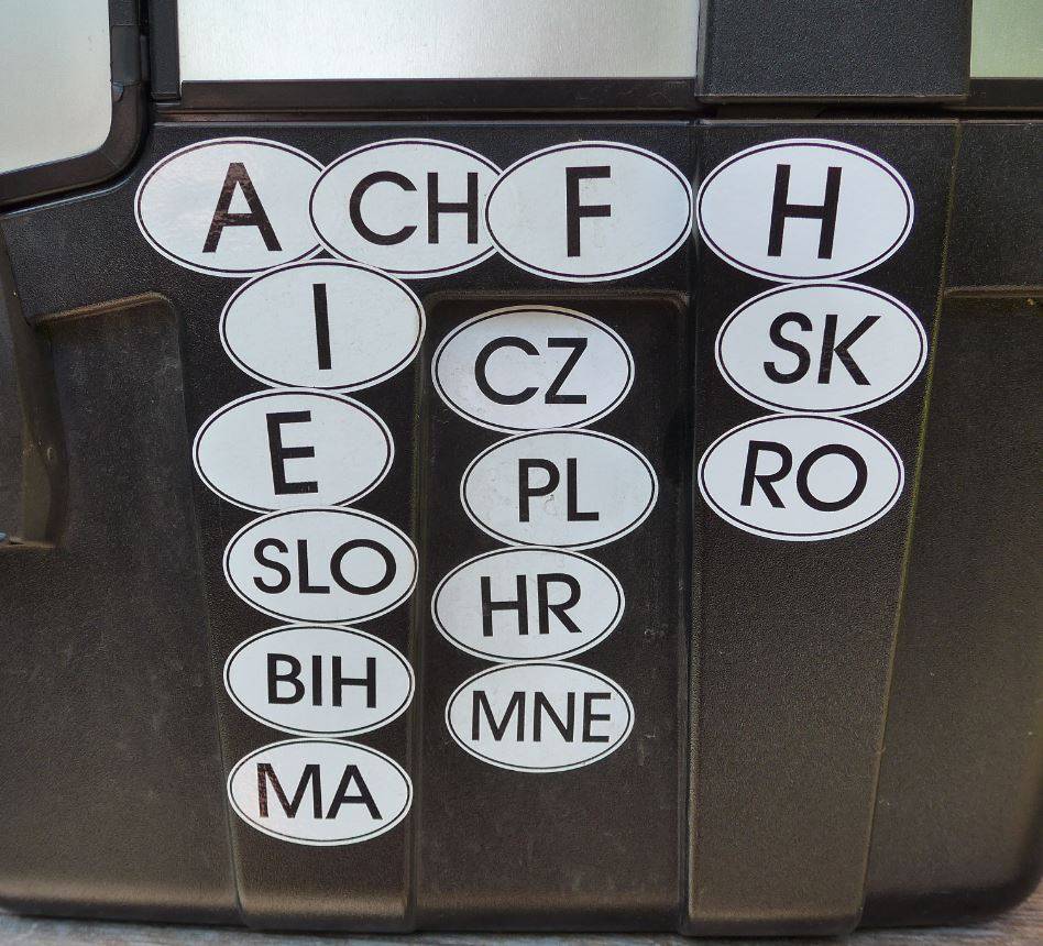

Bereiste Länder: 15
