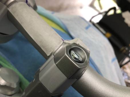

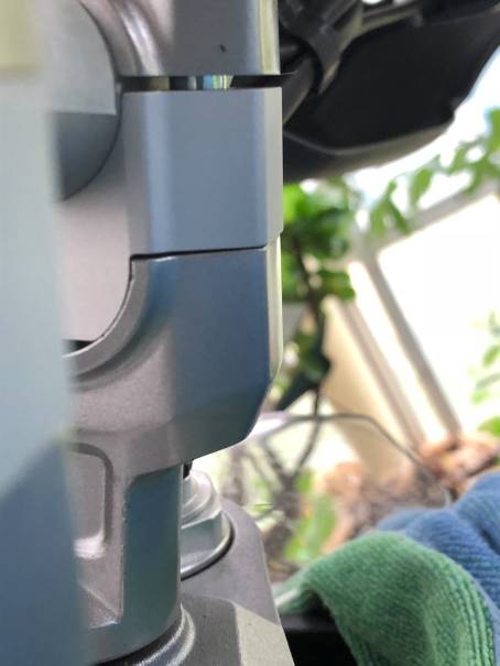

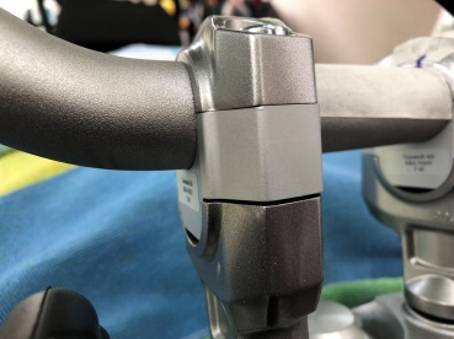

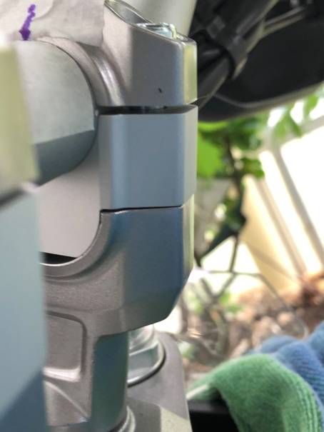

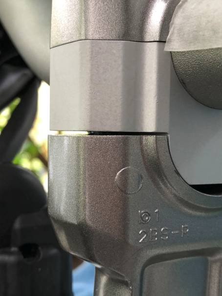

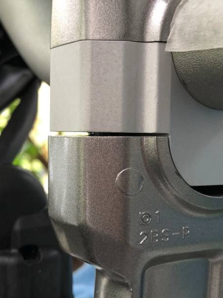

ich habe mir die Lenkererhöhung von Touratech gekauft und angebaut.
Leider bin ich etwas verunsichert, da ich absolut keine Erfahrungswerte in Bezug auf die Paßgenauigkeit von
diesen Anbauteilen habe. Ich habe euch dazu mal ein paar Fotos eingestellt und würde gerne von euch erfahren, ob diese
Maßtoleranzen bei jedem Anbieter vorhanden sind. Das die obere Lenkerklemmung nicht komplett schließen kann ist mir klar - muss ich noch ein wenig schöner machen - aber in die alte Lenkeraufnahme sollte das doch passen wie Arsch auf Eimer. Vor allem, weil doch über die Flächen die Kräfte aufgenommen werden sollen. Oder mache ich da einen Gedankenfehler?

ich habe mich zwar noch nie mit dem Thema Lenkererhöhung befasst aber das hier sieht nicht nach "passgenau" aus
Ich gehe davon aus, dass die Erhöhungen nur Durchgangsbohrungen aufweisen und entsprechend längere Schrauben dabei waren - richtig?
Die Klemmkraft wird über die Schraube aufgebracht, insofern wird das alles wohl halten aber wenn ich sehe, wie die Erhöhung einmal vorne, einmal hinten anliegt und was an der unteren Klemmung an Spaltmaßen zu sehen ist, dann läuft es mir (als gelerntem Feinmechaniker) kalt den Rücken runter

Das ist die obere Lenkerklemmung, die einen Spalt haben muss, da sonst eventuell der Lenker nicht fest genug geklemmt werden kann, wenn die Flächen zu früh aufeinander treffen. Ich rede von der Paßgenauigkeit auf der alten Lenkeraufnahme - sieh Bilder.rubbergum hat geschrieben: Do 5. Jul 2018, 12:26 Touratech legt ja eine Montageanleitung bei bzw. kann man auf der Homepage unter dem Artikel downloaden. Dort ist der Spalt auch markiert.

Vorausgesetzt, es wurde das richtige Teil für das richtige Modell bestellt und auch das richtige Teil geliefert: Dann ist dies eine mehr als lausige Passgenauigkeit. Genaugenommen kann man von einer Passgenauigkeit schon gar nicht mehr sprechen. Abbauen und ohne Wenn und Aber zurückschicken.

Ja, dass richtige Teil wurde bestellt und nach dem Artikelaufkleber auch ausgeliefert.TJoe hat geschrieben: Do 5. Jul 2018, 13:44 Vorausgesetzt, es wurde das richtige Teil für das richtige Modell bestellt und auch das richtige Teil geliefert: Dann ist dies eine mehr als lausige Passgenauigkeit. Genaugenommen kann man von einer Passgenauigkeit schon gar nicht mehr sprechen. Abbauen und ohne Wenn und Aber zurückschicken.
Dann werde ich die Teile mal wieder ausbauen und zurück schicken.

Das sieht tatsächlich mehr als hemdsärmelig aus.
