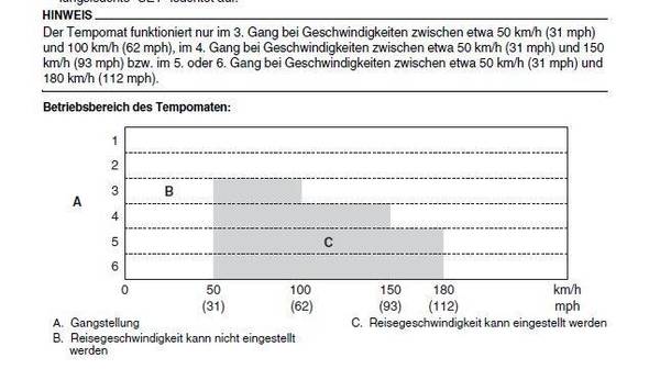

Dazu ein Auszug aus dem Werkstatthandbuch der DP07.
Harald
Harald

Re: Frage Tempomat DP04 / DP07
deXTer ...den Bereich kann ich voll zustimmen ! Habe ich komplett ausprobiert. Nur das mein Tempomat ab genau 47km/h laut Tacho aktiv ist
Gruß Franz
Gruß Franz
Du bist vermutlich der einzige, bei dem der Tacho nachgeht.Franne hat geschrieben: So 24. Jun 2018, 12:55 deXTer ...den Bereich kann ich voll zustimmen ! Habe ich komplett ausprobiert. Nur das mein Tempomat ab genau 47km/h laut Tacho aktiv ist
Gruß Franz
Scherz beiseite - bei mir geht der Tempomat auch schon knapp unter 50 Km/h. Ob der auch bis 180 Km/h geht oder nur bis 177 kann ich aber mangels Erfahrung nicht bestätigen. Standardanwendung bei mir: Autobahn in Frankreich. Seitdem bekomme ich dort keine Knöllchen mehr. Eingestellt wird nach GPS-Geschwindigkeit exakt auf das speedlimit. Man muss nur aufpassen, dass man nicht einschläft.
