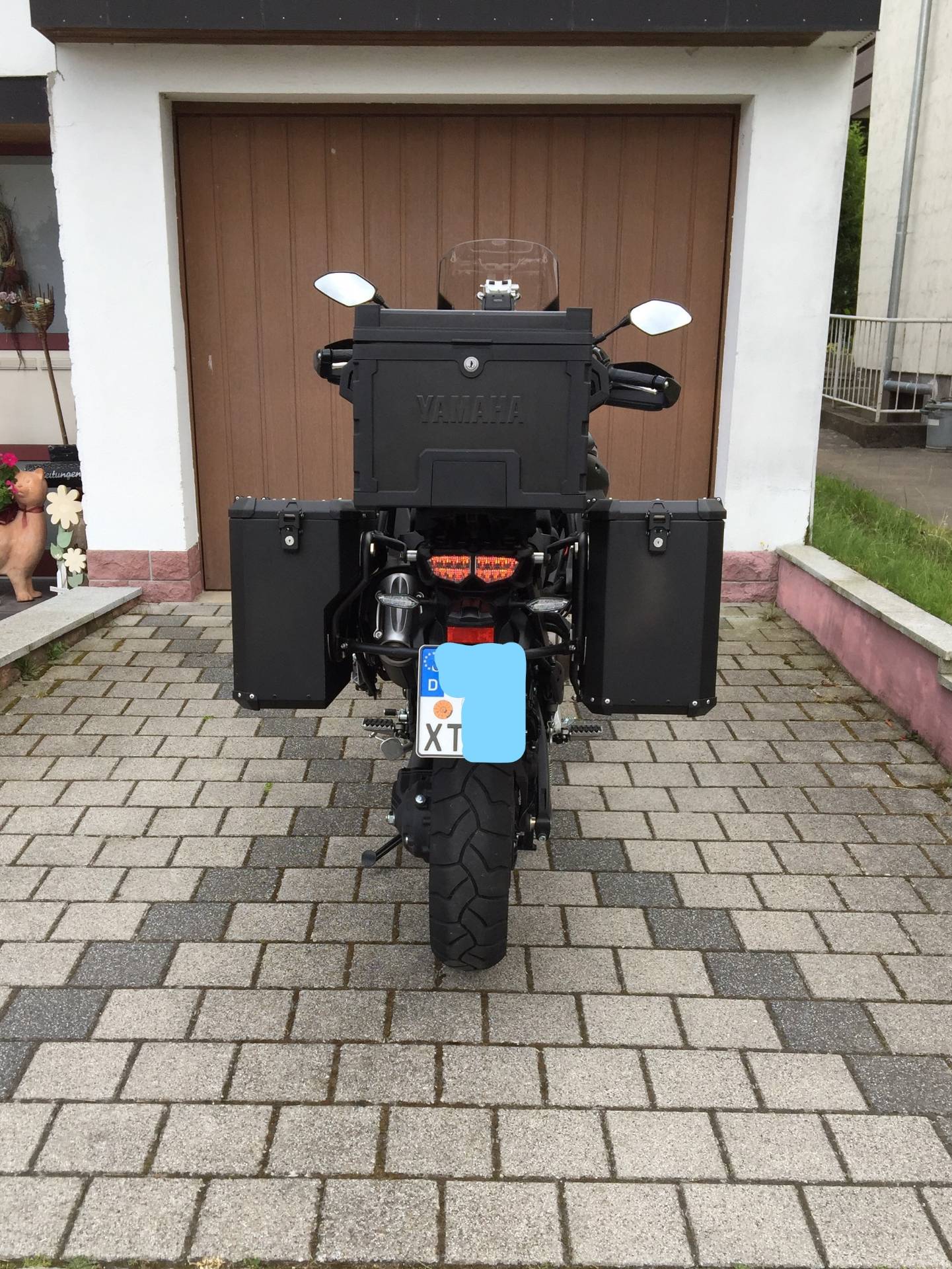

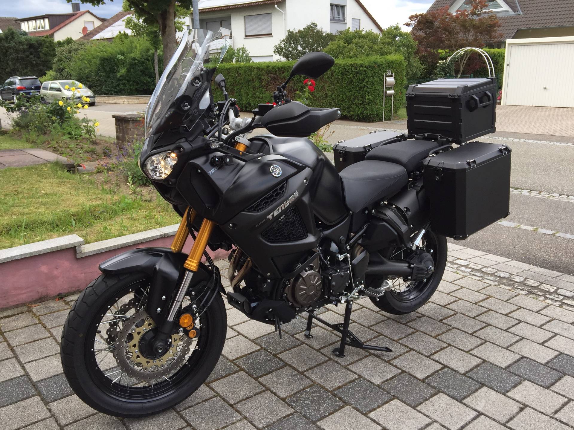

Wie schon in einem anderen Thread erwähnt, habe ich mir für meine „Black Pearl“ einen Koffer-und Trägersatz von Holan bestellt. Ein original Yamaha Topcase war schon beim Kauf der gebrauchten Maschine montiert. Der Preis der Originalkoffer von Yamaha hat mich dann aber doch etwas erschreckt.
Holan ist ein polnischer Hersteller von Alukoffer für verschiedene Motorradtypen. Nach meinem Wissensstand hat Holan früher direkt für BMW hergestellt.

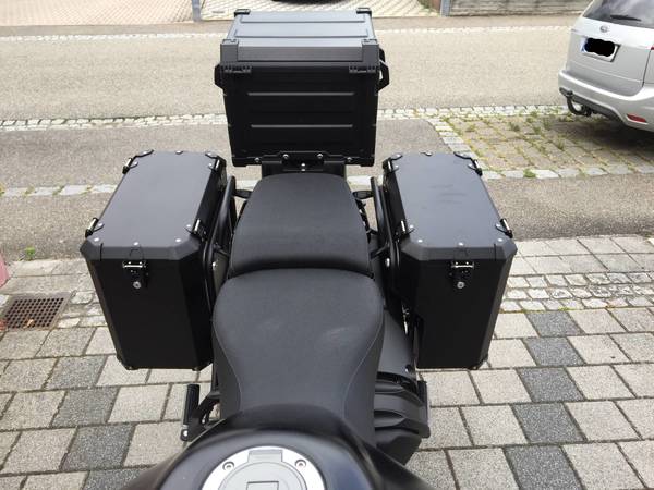

Meine Entscheidung fiel auf ein für die Tenere passendes Komplettangebot bestehend aus Träger und zwei Koffer. Der Träger liegt auf der linken Seite eng am Motorrad an, wodurch der linke Koffer einen kleinen Ausschnitt und somit etwas weniger Volumen hat. Ich entschied mich bei den angebotenen Größen 31 l, 38 l und 45 l, für die mittlere Größe.
Praktisch finde ich auch die am Träger integrierten Soziagriffe.
Träger und Koffer passend zum Moped in einer freundlichen matt schwarzen Pulverbeschichtung.
Dazu kamen noch vier gleichschließende Kofferschlösser und zwei passende Innentaschen hab ich mir auch noch gegönnt.
Gesamtpreis incl. Versand waren dann schließlich 960 Euro.
Nach drei Wochen wurde meine Bestellung in dieser Woche geliefert. Alles war sehr gut und sicher mit Luftpolsterfolie verpackt.

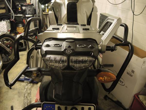

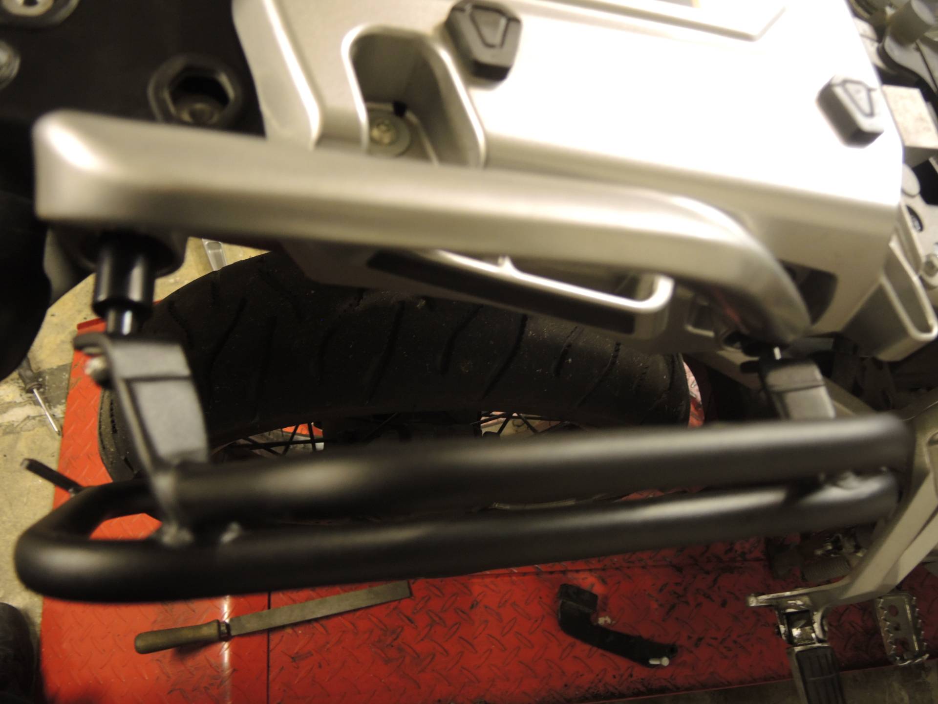

Bei der heutigen Montage mußte ich leider feststellen, dass es die polnischen Hersteller mit der Passgenauigkeit des Trägers nicht so ganz genau nehmen. Das „ausrichten“ des Trägers gestaltete sich dann recht schwierig, da das Teil äußerst stabil gebaut ist und nur mit großem Kraftaufwand "anzupassen" war. Aber wenn der Träger sooo stabil ist, soll es mir auch recht sein.
Die Kofferschlösser und der Befestigungssatz waren schon an den Koffern montiert und hier passte alles sehr gut. Überhaupt machten alle Teile einen sehr wertigen und stabilen Eindruck.

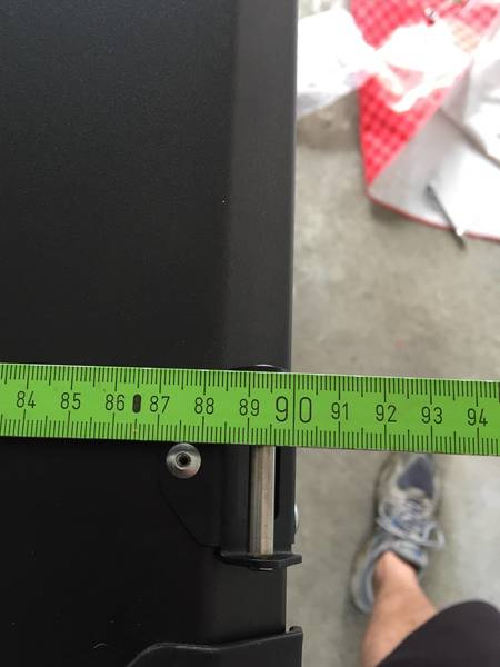

Die Breite der Koffer beträgt 90 cm und ist somit gute 9 cm schmaler als der Lenker.
Jetzt habe ich euch noch ein paar Bilder angeschlossen.

sieht super gut aus, und ist sogar was für's Auge - zumindest für mein Auge. Denn unsymetrische Koffer gefallen mir nun gar nicht. Die Kollegen mit den unsymetrischen Kisten am Hinterteil der

Danke Detlef.
Bin auch sehr zufrieden. Nächstes Wochenende gehts Richtung Gardasee, da kommen sie zum ersten mal richtig zum Einsatz.

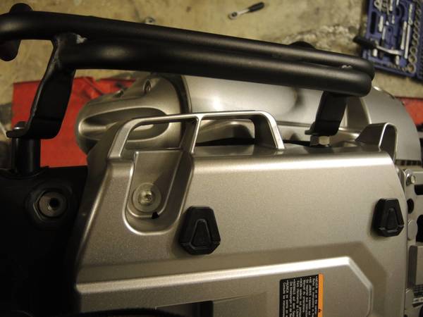

ich hatte vor kurzem das Glück 2 Givi-Trekker plus Rapid-Träger in der Bucht günstig zu schießen. Bei der Montage des Trägers war ich Nahe am Verzweifeln. Bei mir hat’s auch nur mit Nachdruck gepasst. Nach einigem überlegen und recherchieren bin ich drauf gekommen, dass an den beiden Aufnahmepunkten unterhalb des Sozius-Platzes ja bei vielen Maschienen/Ausführungen ja der Haltegriff normalerweise wäre und damit die Aufnahmepunkte des Trägers pro Seite rund 1 bis 1,5cm weiter draußen (also von der Längsachse weg) wären. Also hab ich mir a) längere Schrauben und b) Abstandhülsen aus Alu (4x 5mm und 4x 10mm) geholt bzw gedreht. Was soll ich sagen? Mit 15mm pro Seite lässt sich der Träger in unter 30 Sekunden montieren
Evtl. würd das auch Dein „Passproblem“ beheben.

Die oberen Aufnahmen haben gepasst (Hülsen waren dabei) es waren die Aufnahmepunkte an den Soziusrasten die etwas abgewichen sind.
Aber mit etwas Nachdruck haben sie schließlich gepasst.

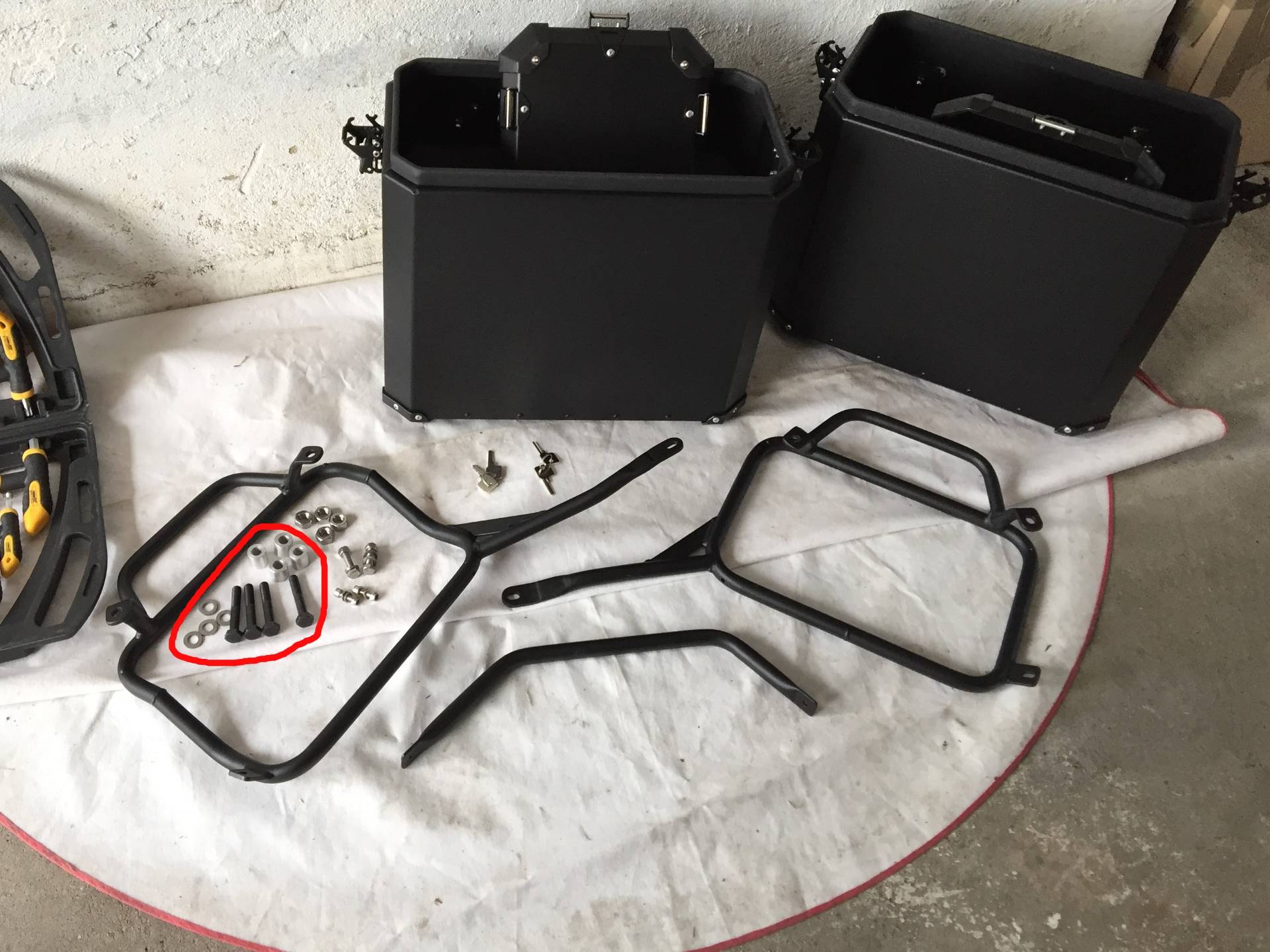

hab mir auch den Holan Satz bestellt. Mittlerweile auch erhalten. Letzten Sonntag wollte ich den Träger dann montieren, bin aber leider nicht weitergekommen. Eine Anleitung ist nicht dabei und ich vermute das mir auch ein paar Teile fehlen. Auf dem Bild die rot eingekreisten kann ich bei meinem Kram nicht finden. Kannst du die Hülsen bei dir mal nachmessen? Dann könnte ich sie mir selber drehen. Und die Maße der Schrauben würden mich auch interessieren.
Originalschrauben haben 1,25er Gewindesteigung, was dabei ist hat 1,5er.
Ein paar Bilder auf denen man sehen kann was du wo montiert hast wären auch sehr hilfreich.

da ich bis jetzt ja keine passenden Teile habe und nur mit den vorhandenen Hülsen der Yamahaträger experimentieren konnte, unterschiedlich lang, würde ich gern sehen wo der Träger oben fest ist und ob an der Fussraste der Trägerausleger innen oder außen sitzt.
so weit bin ich bisher gekommen, und vorher alle möglichen Variationen der Hülsenverteilung ausprobiert. Aber nix scheint sinnvoll zu sein.
Der originale Plastehaltebügel dazwischen war nur ein letzter etwas wirrer Versuch. Ähnliche Bilder und die Maße der Hülsen und Schrauben interessieren mich, damit ich's dann auch mal dran bekomme. Hülsen kann ich mir aus Alu selber drehen. Und ich denke mal zehntel MM sind nicht so wichtig, also sollte Zollstock reichen und im verbauten Zustand Länge und Durchmesser abschätzen.
Sind alle vier gleich?
