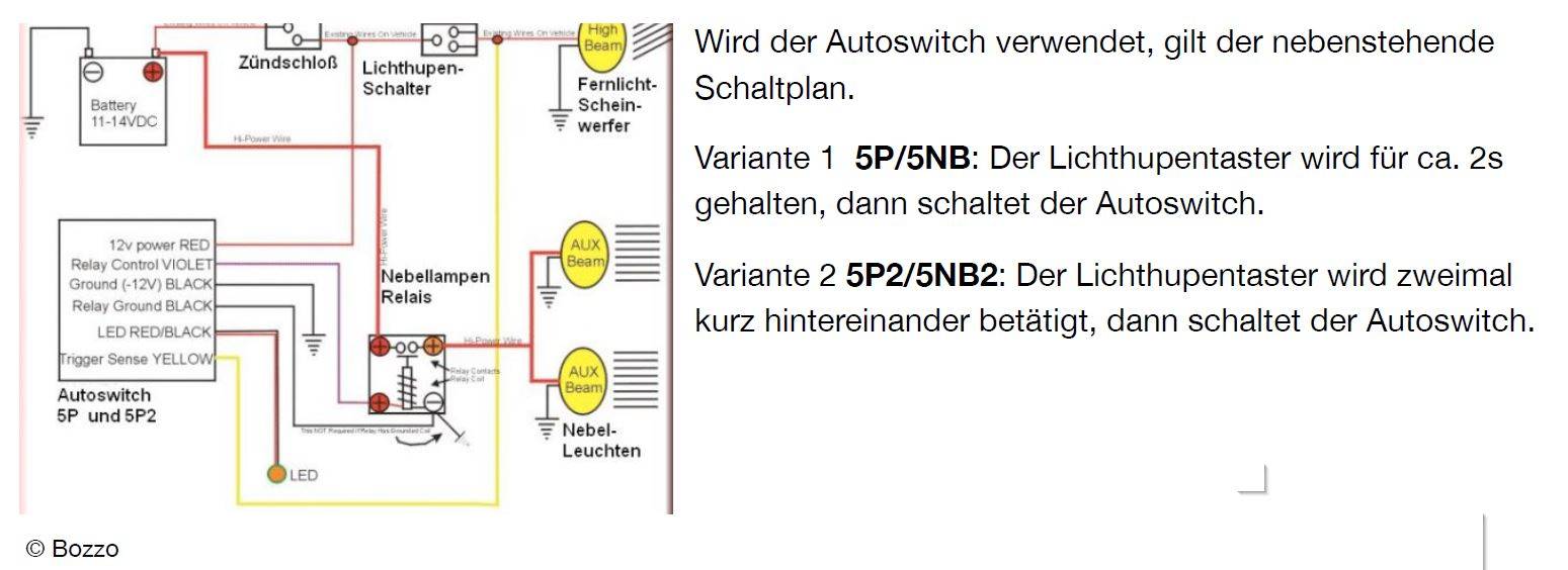

Hallo @All,
ich habe über Motobozzo Switch gelesen und finde die Ein- und Ausschalt Methode interessanter als mit einem zusätzlichen Schalter am Lenker.
Kann mir jemand ein Tip geben, wo ich so einen Switch und die Schaltpläne bekommen könnte. Ich gehe davon aus, dass es sich um eine s. g.
Strom-Stoß-Relais handelt, aber welches Model usw.

Re: Zusatzscheinwerfer / Nebelscheinwerfer
Ich habe den motobozzo-switch nach besten Erfahrungen mit der V-Strom auch für die XT geordert und seit Anbeginn verbaut.
Der Switch wird modellspezifisch gefertigt und jedem Switch liegt ein perfekter Schaltplan bei. Das Relais kann so geklemmt werden, dass entweder die Scheinwerfer mit Zündung/Motor angehen und bei Bedarf abgeschalten werden oder eben umgekehrt.
anbei der Schaltplan von der CBF. Sollte sich aber ident zur XT verhalten.
Ich würde diesen Switch allerdings nur noch mit LED Lampen betreiben. Diese 35W H3 Glühlampen sind mir massenweise an der CBF durchgebrannt.
Gruß Bill
Hallo und vielen Dank euch allen für eure Antworten und den Schaltplan.
Es hilft sehr.
