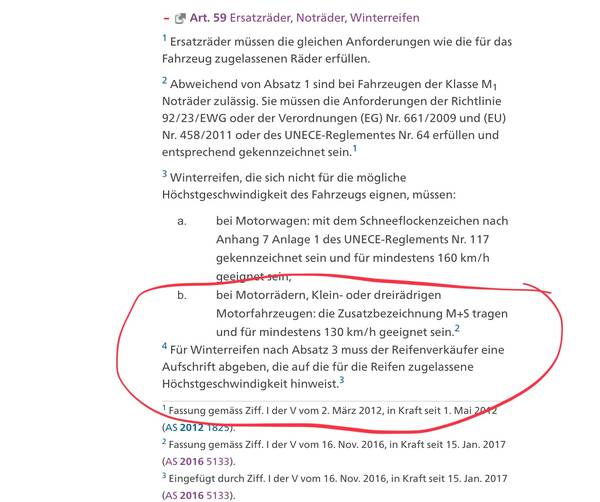

Hallo
Aufgrund des langen Freds https://www.xt1200z-forum.de/viewtopic.php?f=8&t=7937 komme ich etwas ins Grübeln.
Frage an meine Schweizer Kollegen, wie ist das denn bei uns.
Gefunden habe ich folgendes:
https://www.admin.ch/opc/de/classified- ... x.html#a59
Art.59
3 Winterreifen, die sich nicht für die mögliche Höchstgeschwindigkeit des Fahrzeugs eignen, müssen:
b bei Motorrädern, Klein- oder dreirädrigen Motorfahrzeugen: die Zusatzbezeichnung M+S tragen und für mindestens 130 km/h geeignet sein.
Fassung gemäss Ziff. I der V vom 16. Nov. 2016, in Kraft seit 15. Jan. 2017 (AS 2016 5133).
Also Heidenau K60scout I.O.?
Ganzjährig?
Falls Hinweiskleber nicht vorhanden, Busse?
Wer weiss genaues?
gruss sushi

Ja, aber das ist eine andere Geschichte.
Hier geht's um das Fahren im Sommer von M+S "Winterreifen" (Stollenreifen, TCK80, K60, etc) mit zu tiefen Speedindex, siehe Fred.
Bin doch sicher nicht der einzige mit CH Schild und diesem Problem.
gruss sushi

Übrigens so wie ich den Absatz verstehe(hab es gerade nochmals gelesen) braucht man nicht mal einen Aufkleber.

Ist mir nicht klar ob das ein Merkblatt oder ein Aufkleber sein soll.4 Für Winterreifen nach Absatz 3 muss der Reifenverkäufer eine Aufschrift abgeben, die auf die für die Reifen zugelassene Höchstgeschwindigkeit hinweist

eine aufschrift ist für meine begriffe auf einem teil drauf... d.h. würde ich auf aufkleber tippen
ein merkblatt bei den papieren kann auf jeden fall nicht schaden

War heute bei der MFK in Bern.
War ein alter Hase als Prüfer, hat gefragt ob meine Heidenau K60scout irgendwo ein M+S haben sonst wäre der Index nicht gut.
Nach etwas drehen der Räder fand er den M+S Hinweis.
Nach Warnaufkleber hat er nicht gefragt.
Also alles I.O.
