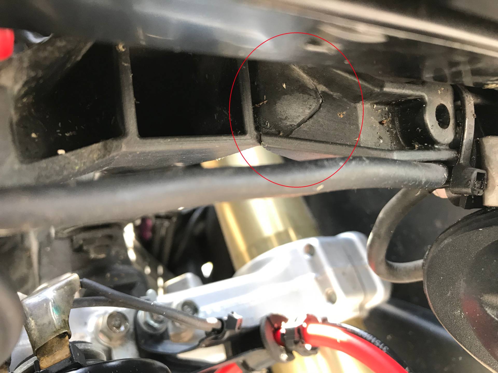

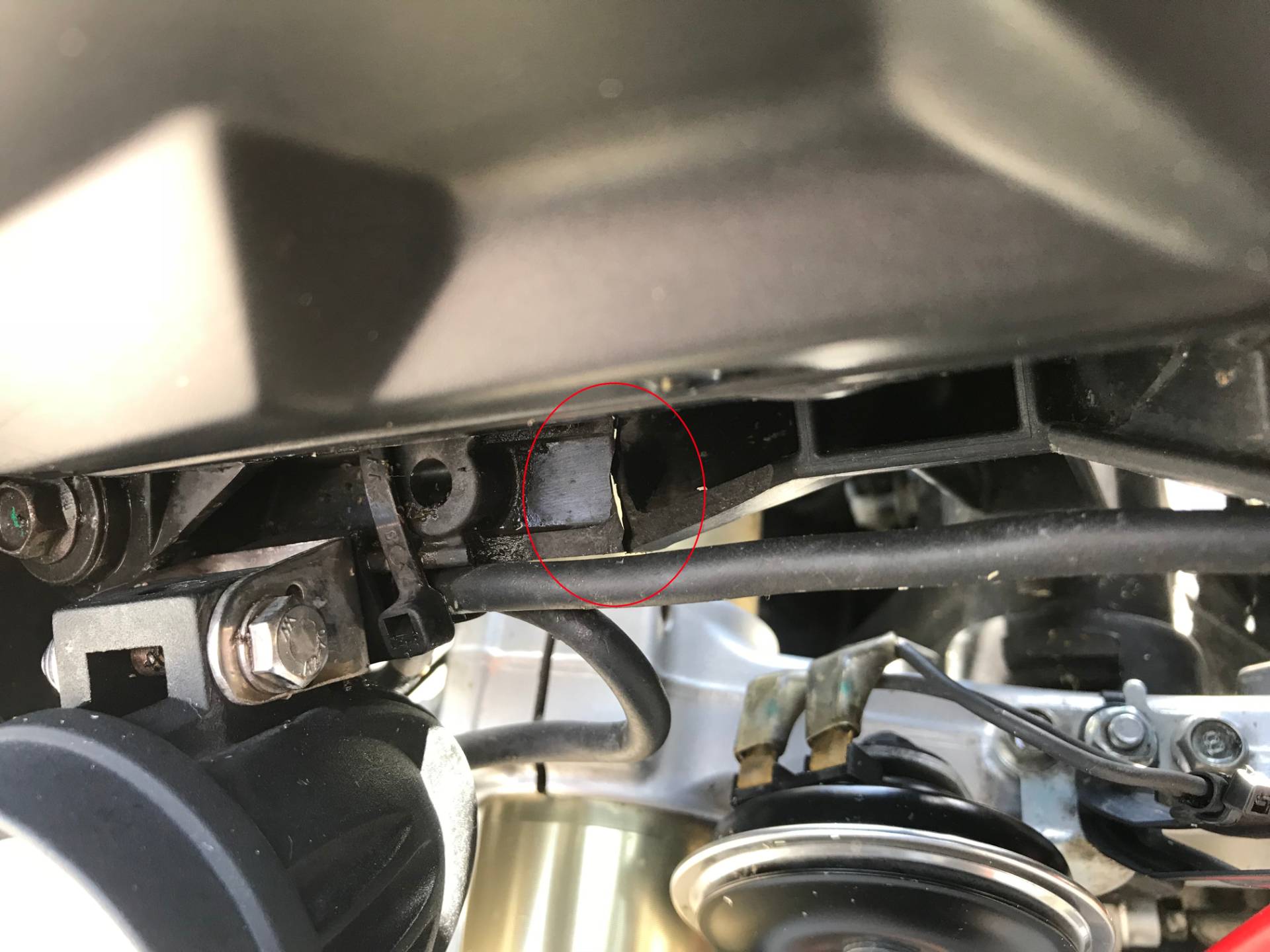

habe gestern beim Reinigen meiner Dicken eine unliebsame Entdeckung gemacht.
Die Lampenhalterung aus Kunststoff ist vorne an der Unterseite links und rechts gebrochen.
Wann das passiert ist kann ich nicht sagen, muss aber heuer gewesen sein.
Eine einmalige, starke Krafteinwirkung kann ich als Ursache ausschließen.
Mein km-Stand ist bei knapp 65000, davon bisher 3500 heuer.
Meine Theorie:
Zusatzscheinwerfer = chinesische Blendwaffe, daher sehr selten in Betrieb > Schwingungsmasse > Materialermüdung > Rissbildung.

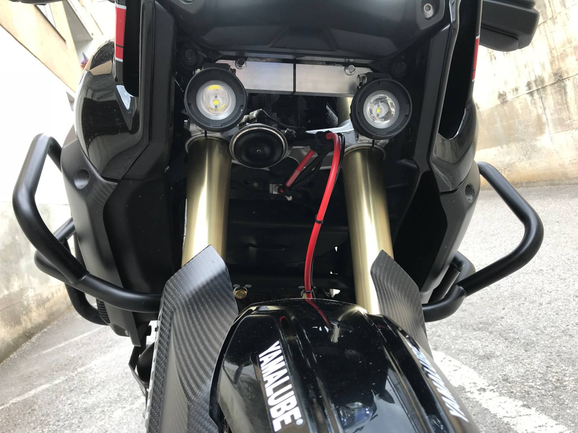

Provisorische Reparatur:
Die seitlichen Teile habe ich mit einem Alu-Winkel und Schrauben in den vorhandenen Löchern miteinander fixiert.
Die Verbindung zum Mittelteil mit Epoxyharz wieder hergestellt und damit gleichzeitig kräftig verstärkt.
Mal schauen ob das dauerhaft hält.

1. Bild des betroffenen Teils aus dem Ersatzteilkatalog mit Markierungen der Bruchstellen.
2. Detail-Foto links mit sichtbarem Riss und teilweise ausgebrochenem Steg.
3. Detail-Foto rechts.
4. Foto nach provisorischer Reparatur (Aluwinkel wird noch schwarz lackiert werden).
