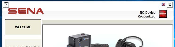

ah.. das könnte sein, da bin ich auch drauf reingefallen, schau mal ob das geht:
Also, wenn Du die Minustaste 5sec drückst, macht es da ein Windowston? Wenn ja, dann das Tool aufmachen.
Im Tool oben rechts wird nämlich
nicht angezeigt, dass das Sena dran ist.
- 01.JPG (16.84 KiB) 12703 mal betrachtet
Erst wenn Du mit Next --> Next in FirmwareUpdate gehst, steht dann auf einmal oben rechts das Sena mit dem momentanen FW Stand des Sena.
Dort siehst Du dann was für eine FW das Sena hat und was im WWW verfügbar ist.
- 03.JPG (4.54 KiB) 12700 mal betrachtet
Wenn kein BingBing kommt, machst Du noch irgendwas falsch. Das Sena muss aus sein. Einfach aus machen, USB Kabel dran, Minustaste länger als 5 sec drücken, so gehts bei mir. Hoffe, es hilft Dir weiter.
Gruß Bill

Aber wenn ich das Tool aufmache und mich durch klicke kommt das Bild.
Und das auf verschiedenen Betriebssystemen...

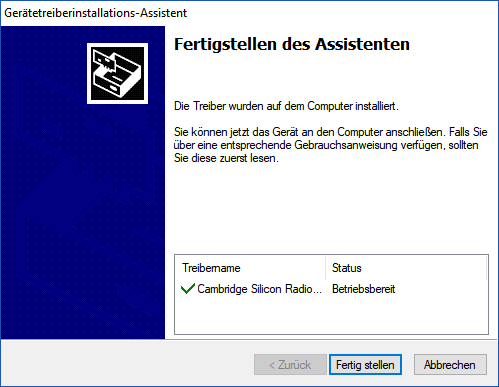

Der USB-Check sagt mir das alles in Ordnung ist.
Auch der Treiber ist Betriebsbereit.

Ich nutze das mitgelieferte Originalkabel und habe verschiedene USB-Anschlüsse durch.
Ich weiß bald nicht mehr weiter wo der Fehler noch liegen kann.

bin jetzt nicht zu Hause dass ich nachprüfen kann aber.. Dein Screenshot zeigt erst den zweiten Reiter "Geräteerkennung".
Was sagt das Tool, wenn Du noch einen Schritt weiter gehst auf "Firmwareupdate"?
Probier das bitte mal, mein Screenshot hatte ich Dir ja schon eingestellt. Wie gesagt, nicht irretieren lassen, da bin ich auch zum Anfang darauf reingefallen.
Gruß Bill
