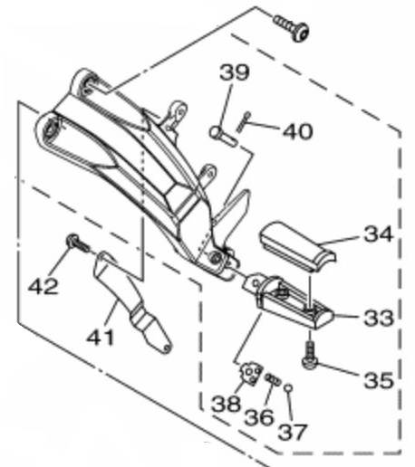

Ich habe die rechte Soziusfussrastenhalterung neu lackiert.
Dafür habe ich die Fussraste abgebaut.
Die Raste selbst wird, von aussen sichtbar,mit einem Dorn und einem Splint gehalten.
Das Gelenk ist mit einem Plättchen und einer Kugel konzipiert.
Weiß jemand wie das wieder zusammen gelegt wird?
Soziusfusrasten

Hilft das? LG, Rubbergumklausklemens hat geschrieben: Mi 11. Apr 2018, 11:57 Weiß jemand wie das wieder zusammen gelegt wird?
- Beiträge: 3731
- Km-Stand: 18000
Re: Soziusfusrasten
ist eigentlich ganz einfach: Das Ganze ist fachlich gesehen ein "Gesperre" - die Kugel rastet entweder oben oder unten ein und sorgt für einen klapperfreien Sitz in den Endstellungen.
Die Montage ist selbsterklärend. Das Plättchen wird eingelegt und arretiert mit der Nase. in der Fußraste ist eine Bohrung, da kommt erst die Feder, dann die Kugel rein und dann musst du das Ganze nur noch positionieren ohne dass es die Kugel vorher raus haut

Nur, was ist die Nr. 36?
eine Feder?
Soetwas habe ich glaube ich nicht ?
eine Feder?

36 ist die Feder, die die Kugel runterdrückt - die brauchst du auf jeden Fall. Vielleicht klebt sie noch in der Bohrung in der Raste?
DA muss die Feder rein

Vielen Dank für eure Tipps und Hinweise.
Bei mir ist keine Feder!?
Vielleicht weil DP04?
Ich habs wieder zusammen und es funktioniert

Auch bei einer DP04 ist da eine Feder; 100%! Ohne klappert die Fussraste rum...klausklemens hat geschrieben: Mi 11. Apr 2018, 16:06 Bei mir ist keine Feder!?
