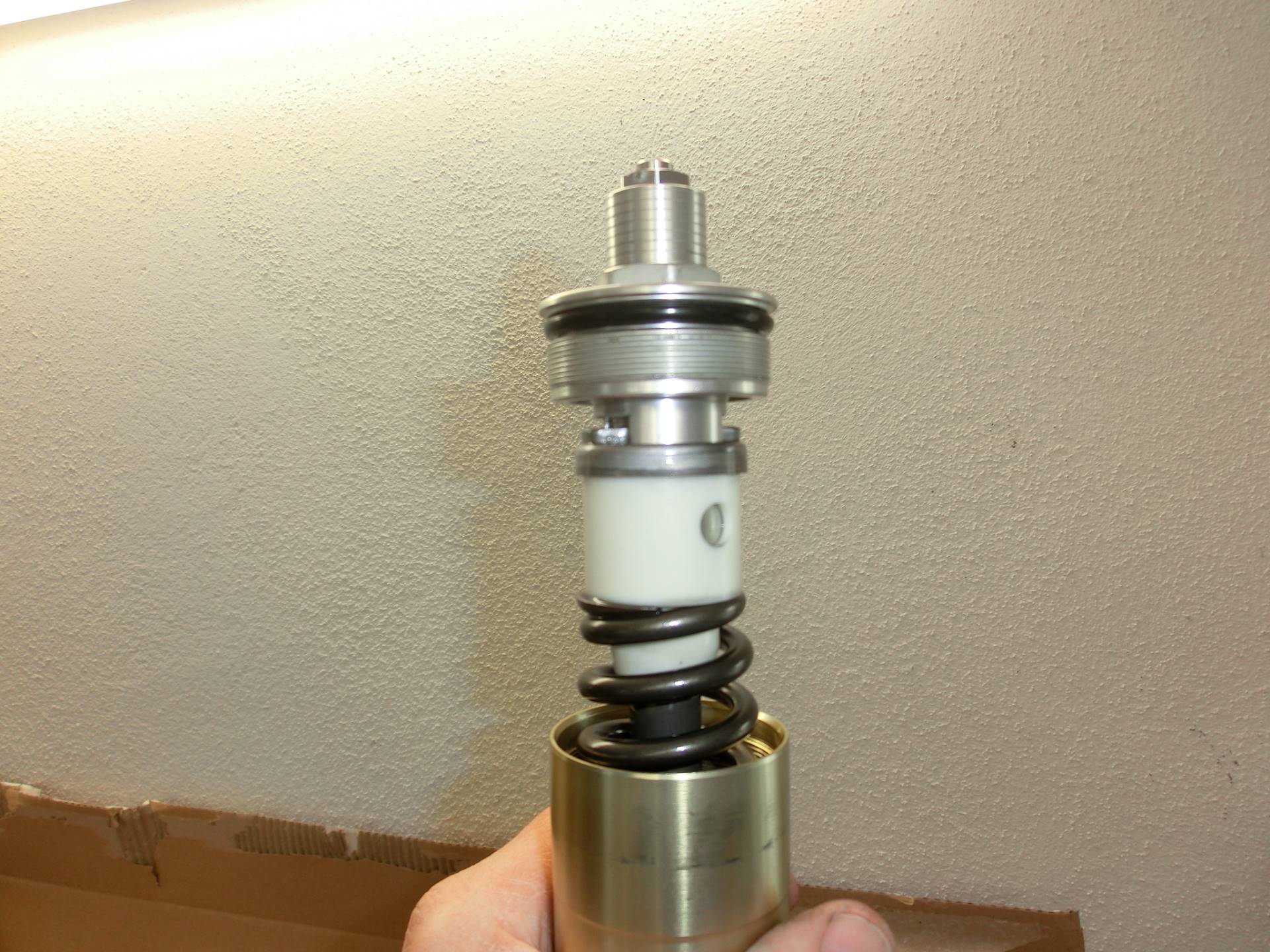

Die obere Veschlusskappe hatten wir ja bereits gelöst, so dass sie jetzt einfach herausgedreht werden kann. Dies geht anfangs etwas stramm, weil die Kappe im Inneren mit einem O-Ring gegen das Standrohr abdichtet.

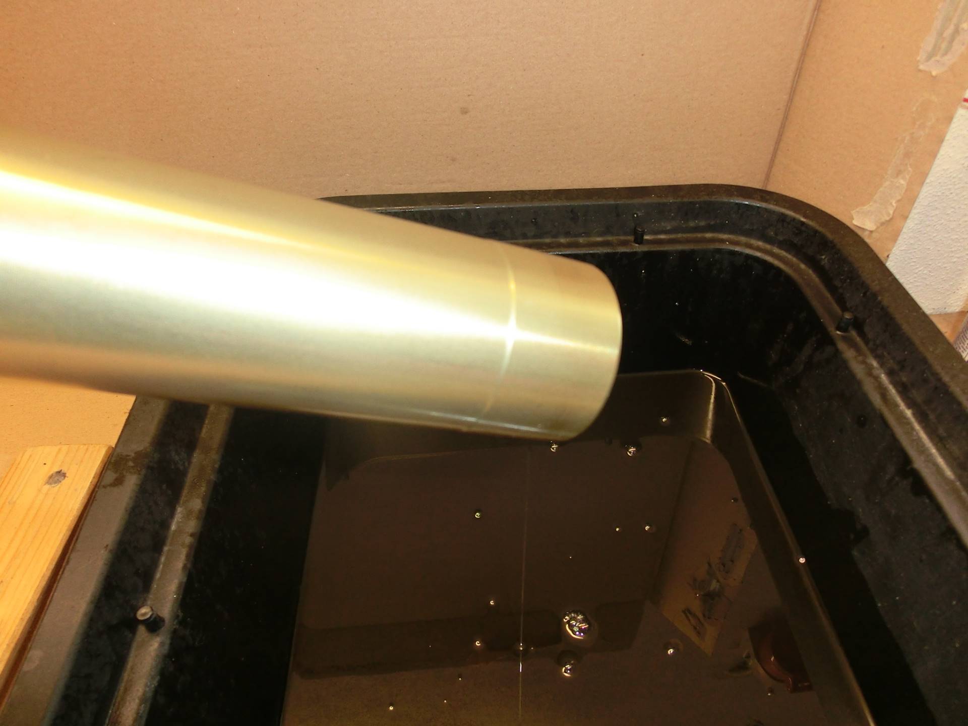

Wenn das Gewinde komplett herausgedreht ist, können wir das Standrohr am Gleitrohr entlang nach unten schieben. Die Feder und der Dämpfer werden sichtbar. Den Gabelholm auf den Kopf drehen und mit pumpenden Bewegungen (ein/ausfedern) das Öl heraus-prusten.
Auch wenn kein Öl mehr zu kommen scheint: es befindet sich immer noch viel Öl im Holm, vor allen Dingen im Dämpfer. Eine vollständige Entleerung ist nur mit weiteren Zerlege-Massnahmen zu erreichen. Alle nachfolgenden Schritte sind also immer sinnvoll oder gar zwingend, wenn eine oder mehrere der eingangs aufgeführten Arbeiten notwendig sind (Federwechsel, Simmerringe, konsequente Wartung, ...).

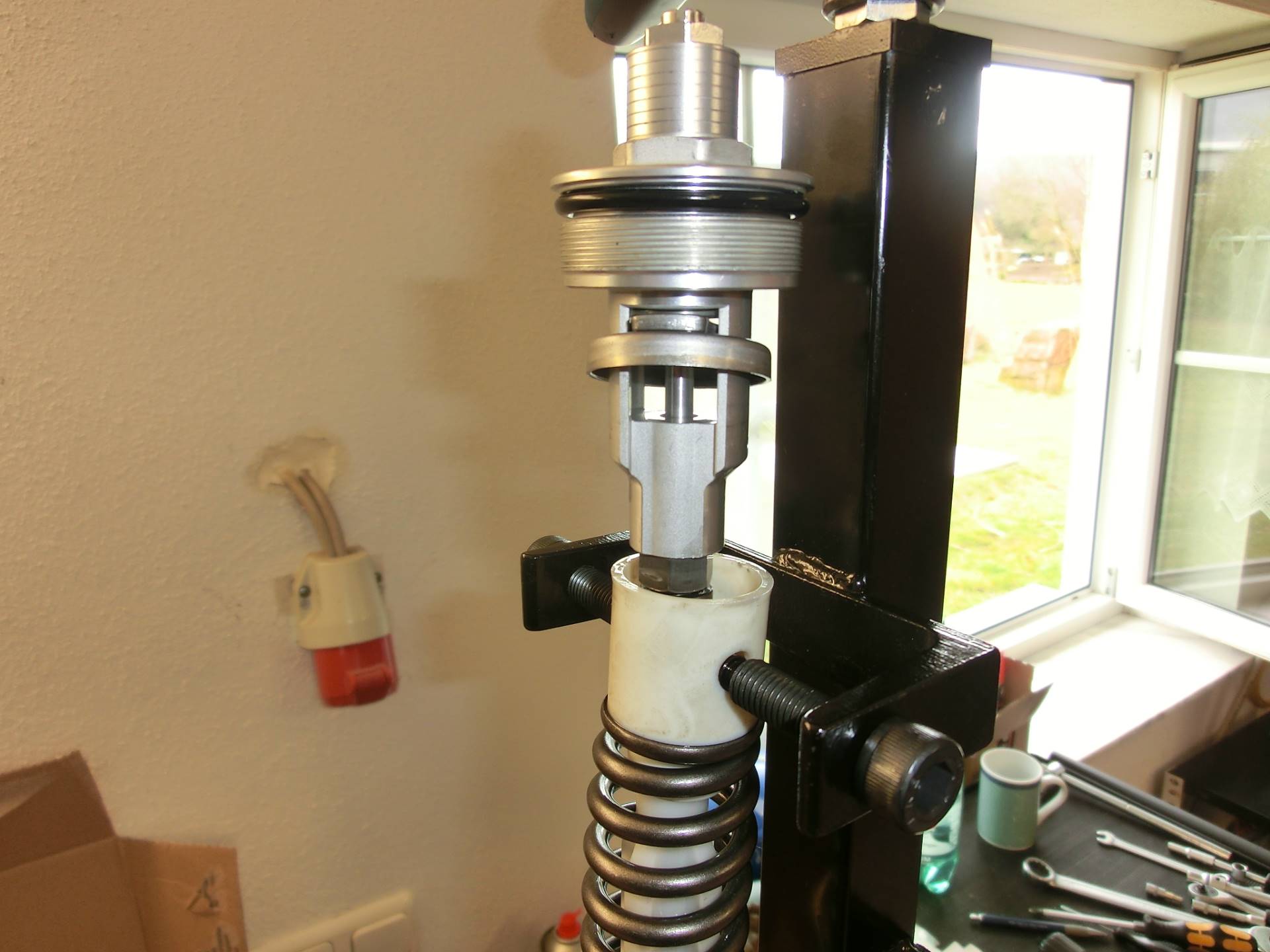

Die Feder stützt sich am oberen Verschlussdeckel ab. Der wiederum ist auf den Dämpferkolben aufgeschraubt und mit einer Mutter gekontert. An die Kontermutter kommt man aber nur ran, wenn die Feder vorgespannt wird und sich dadurch in ihrer Länge verkürzt, so dass der "Hals" des Verschlussdeckels mehr und mehr zum Vorschein kommt.
Auf der Feder sitzt als Distanzstück eine weisse Plastikhülse mit zwei seitlichen Löchern. In diese Löcher kann man das Yamaha Spezialwerkzeug "Gabelfeder-Kompressor" (Nr. 90890-01441 / YM-01441) einsetzen und dann mit Gurten die Feder spannen, oder man baut sich ein adäquates Werkzeug selbst (siehe Thread "Gabelsimmerringe tauschen" von doppelklick => https://www.xt1200z-forum.de/viewtopic.php?f=83&t=5207), oder man verwendet einen universellen Federspanner wie in den nachfolgenden Bildern.

Feder jetzt also vorspannen. Dabei wird die Verschlusskappe immer wieder mit dem Dämpferkolben nach unten sinken (weil ja die Feder weiter nach unten wandert). Darum die Verschlusskappe immer wieder mal nach oben ziehen. Feder so weit spannen, bis die Kontermutter komplett sichtbar und zugänglich ist.
Kontermutter lösen und Verschlusskappe abschrauben.

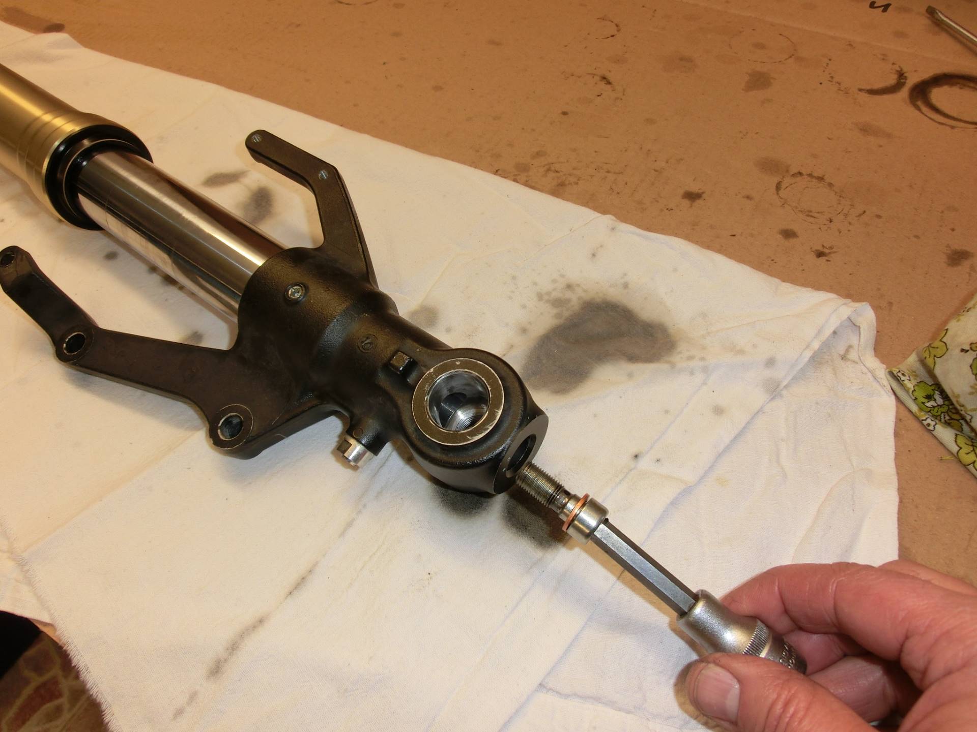

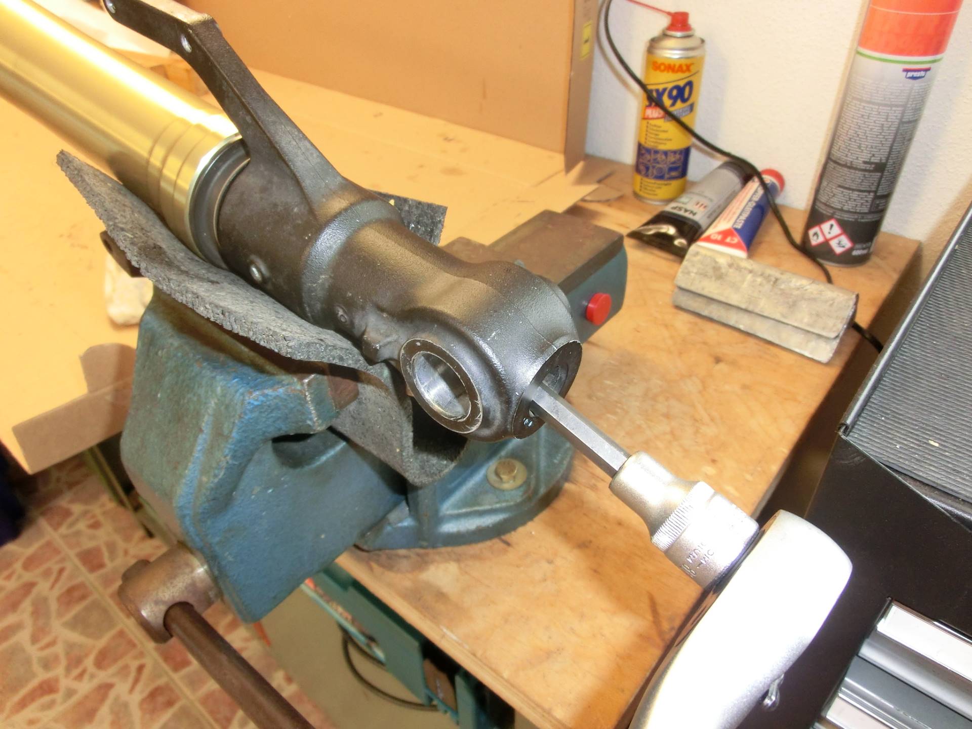

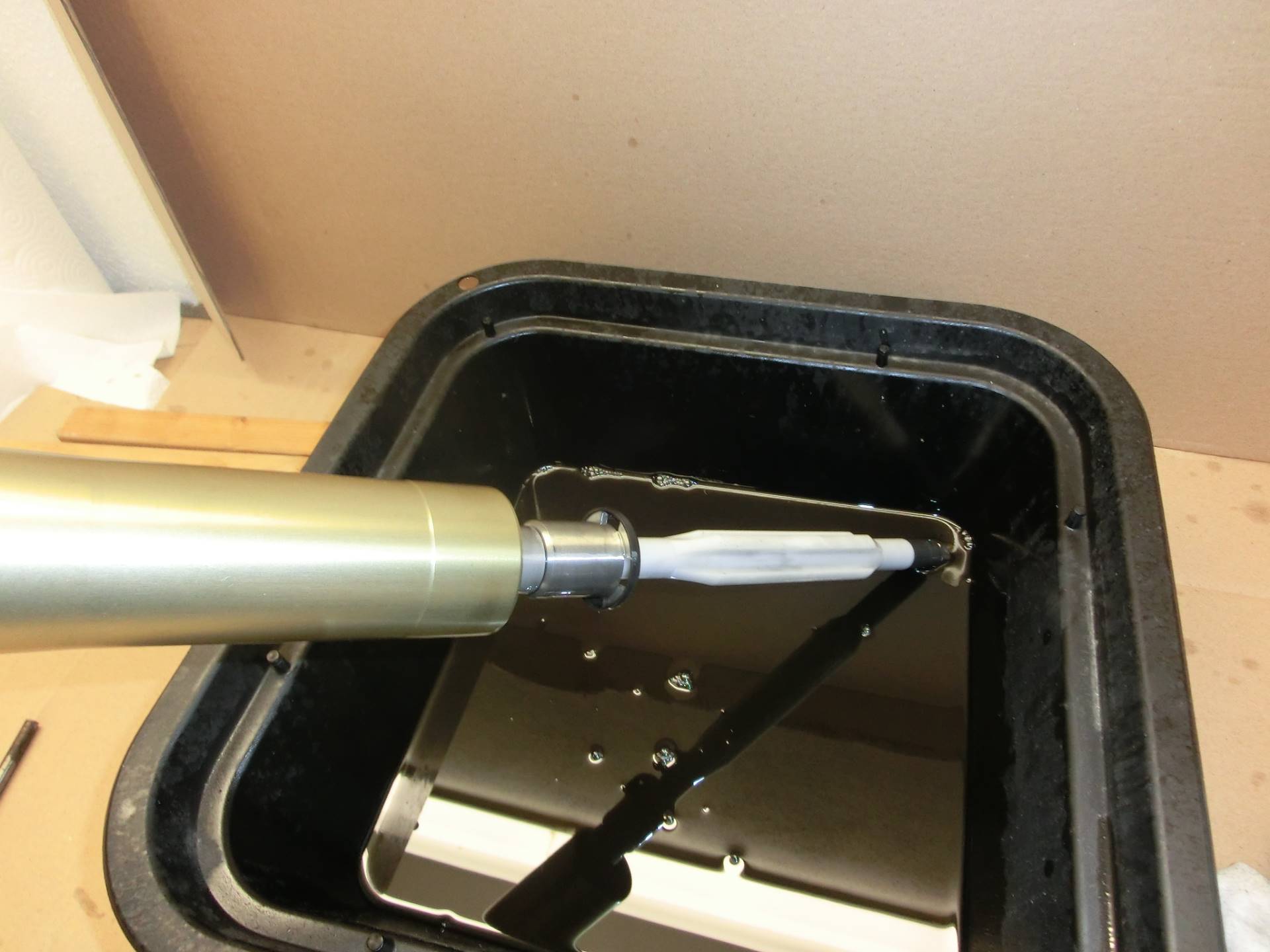

Jetzt muss der Dämpfer aus dem Gleitrohr ausgebaut werden. Hierzu gibt es ein original Yamaha Spezialwerkzeug (90890-01423 bzw. YM-01423). Oder man baut sich das Werkzeug selbst, wie im Thread "Dämpferrohr-Halter im Eigenbau" beschrieben => https://www.xt1200z-forum.de/viewtopic.php?f=83&t=8238
Mithilfe des Halters den Dämpfer festhalten und von unten aus dem Gabelfuss die Befestigungsschraube herausdrehen.
Den Dämpfer entnehmen und durch Pumpbewegungen vollständig entleeren.

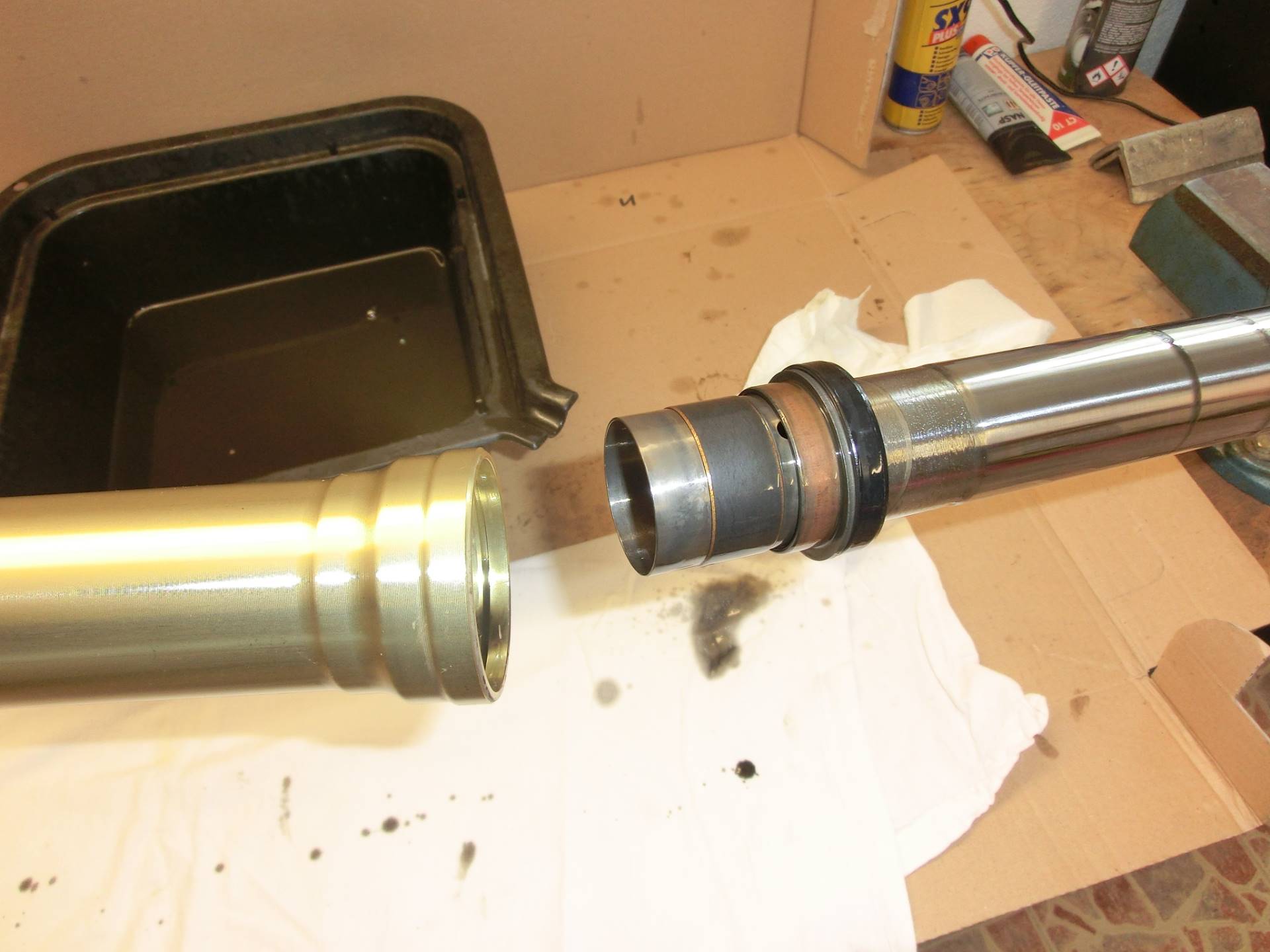

Damit Gleitrohr und Standrohr getrennt werden können, muss nun die Staubmanschette entfernt werden. Einfach mit einem stumpfen Gegenstand leicht heraushebeln. Darunter sitzt ein Draht-Sprengring, der den nachfolgenden Simmerring fixiert. Den Draht-Sprengring heraushebeln. Bei allen Aktionen darauf achten, dass man das Gleitrohr nicht mit scharfkantigen Gegenständen oder Werkzeugen verletzt!
Das Gleitrohr wird nun nur noch durch den Simmerring daran gehindert, aus dem Standrohr herauszuflutschen. Der Simmerring ist die Rund-Dichtung, die noch fest im Standrohr sitzt, und die durch ruckartige Zugbewegungen herausgelöst werden muss. Den Gabelfuss an der Bremssattelaufnahme (geschützt durch eine Gummimatte) fest in einen Schraubstock spannen. Jetzt durch feste, ruckartige Zugbewegungen am Standrohr so lange ziehen, bis die beiden Rohre sich trennen. Achtung! Es wird nochmals Öl rausschleudern. Also die Arbeitsumgebung vorher mit Kartonagen oder Lappen gut abdecken.

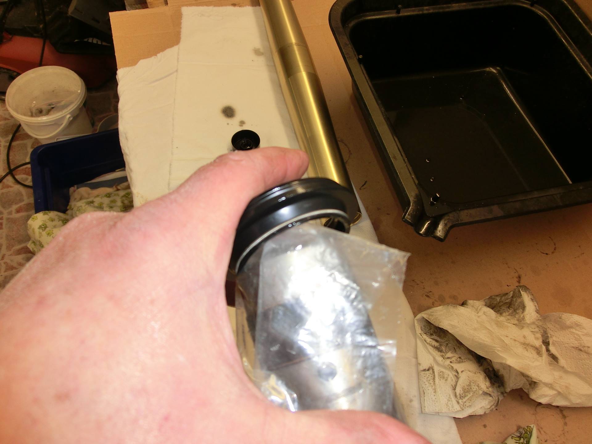

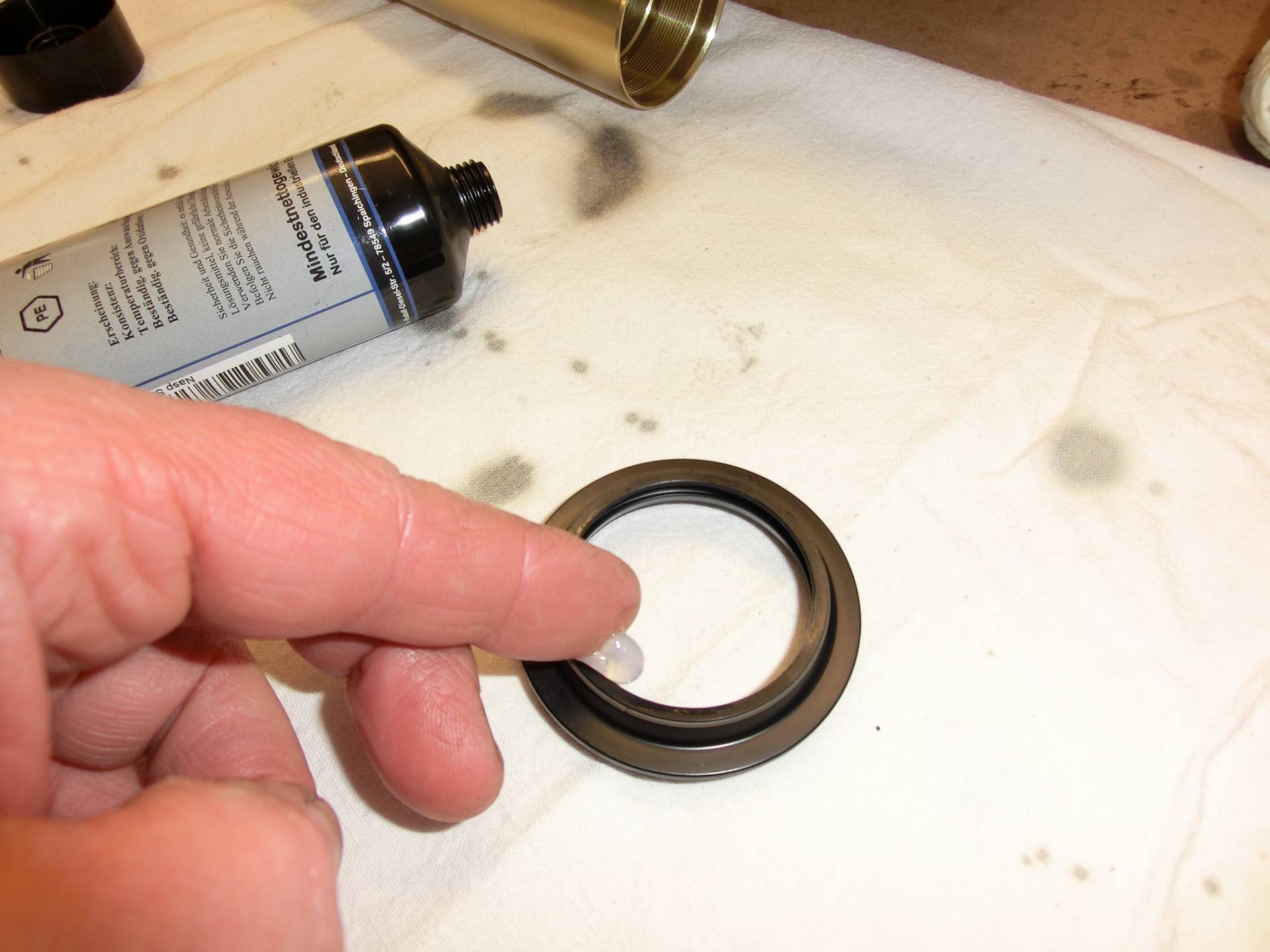

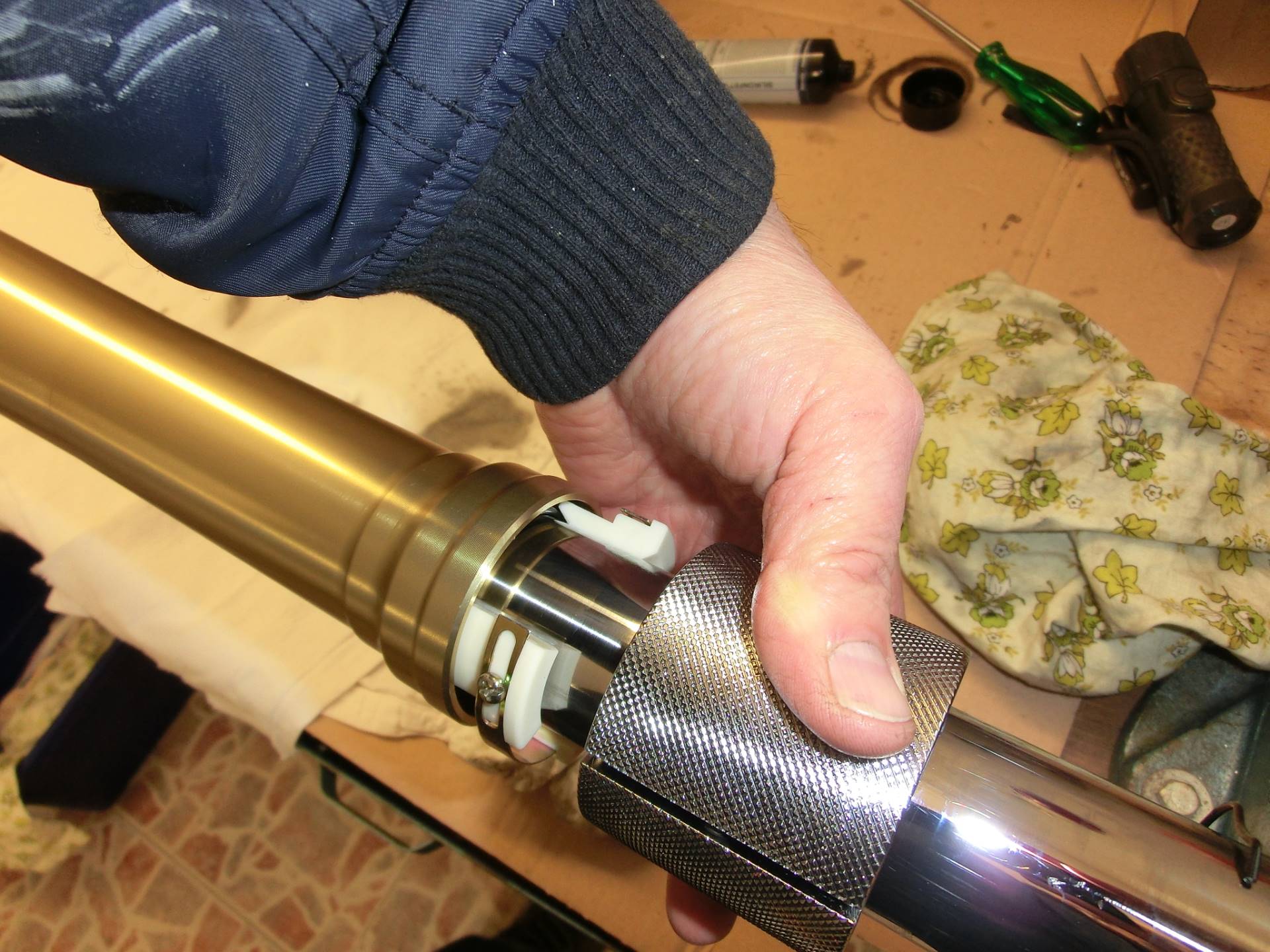

Simmerring und Staubmanschette müssen erneuert werden. Vor dem Zusammenbau den Simmerring und die Staubmanschette satt mit Silikonfett einstreichen und dann alle Teile in der richtigen Reihenfolge und in der richtigen Ausrichtung über das Gleitrohr schieben. Damit die Dichtlippen nicht verletzt werden, eine Plastiktüte über das Gleitrohr und den darauf befindlichen Gleitring schieben.
Gleitrohr mit Gabelöl bestreichen und in das Standrohr einschieben, aber nur so weit, dass sich der kleine Gleitring, der lose auf dem Gleitrohr hin und herwackelt, noch in dem Bereich befindet, in dem das Gleitrohr noch nicht seinen vollen Durchmesser besitzt, also in dem "rohen" und nicht verchromten Bereich, in dem das Gleitrohr noch einige Zehntel Millimeter schmäler ist. Den Gleitring nun gefühlvoll in seine Passung in das Standrohr einführen.
Sobald der Gleitring sitzt, das Gleitrohr weiter eintauchen lassen. Die Stahlscheibe positionieren. Den Simmerring auch an seiner Aussenseite mit Silikonfett bestreichen, damit er leichter in seine Passung rutscht. Mit einem passenden Einschlagwerkzeug (gibt es z. B. bei Tante Louise) den Simmerring in das Standrohr eintreiben. Wenn der Simmerring richtig und tief genug sitzt, wird die Nut sichtbar, in die nun der Sicherungsring wieder eingebracht wird. Zum Schluss die Staubmanschette eindrücken (geht mit reiner Handkraft ohne Werkzeug).

Den Dämpfer von oben in den Gabelholm einführen. Das Haltewerkzeug wie beim Zerlegen wieder ansetzen. Durch den Gabelfuss den Dämpfer wieder festschrauben (neue Kupferdichtung verwenden).

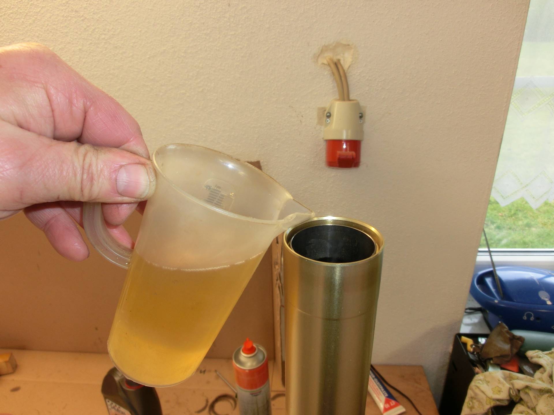

Jetzt kann der Gabelholm mit frischem Gabelöl befüllt werden. Dazu die Federführung (weisse Kunststoffhülse) vom Dämpferrohr entfernen und Feder NICHT einschieben. Gleitrohr vollständig in das Standrohr einfahren. Ölmenge abmessen (lt. WHB 485 ccm) und einfüllen.
Einige Minuten warten, bis alle Luftbläschen nach oben entwichen sind. Dann mindestens 20mal das Gleitrohr auf- und abbewegen (pumpen), um das Öl an alle Stellen zu verteilen. Dabei auch die obere Öffnung mit der flachen Hand zuhalten, so dass sich eine massive Saugwirkung ergibt. Danach die Dämpferstange nach oben ziehen und ebenfalls mindestens 20mal langsam und vorsichtig pumpen.

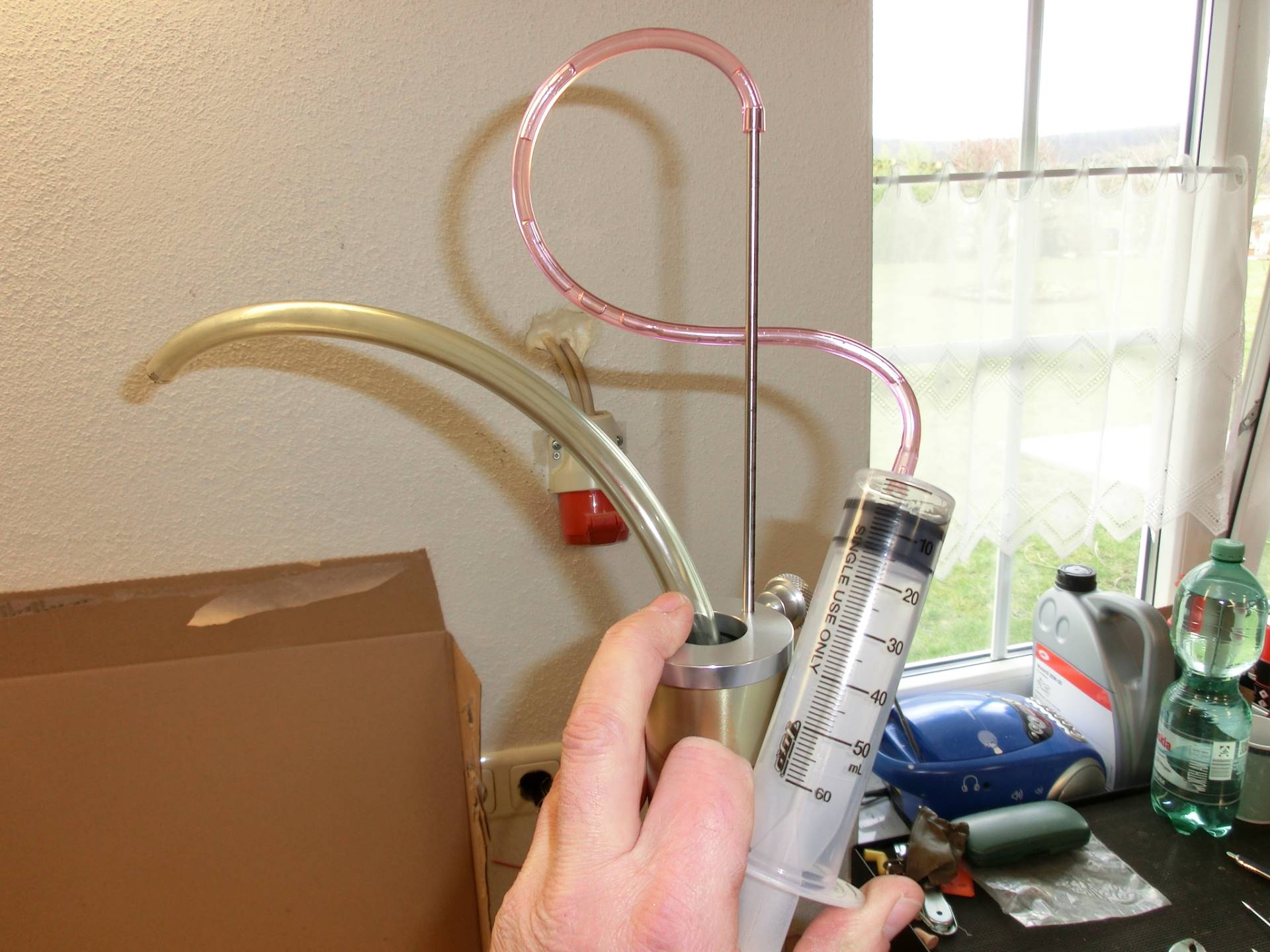

Nachdem man kräftig gepumpt hat und sich alles Öl "gesetzt" hat, wird das Luftpolster eingestellt. Das Luftpolster (das Luftvolumen oberhalb des Ölstands im Holm) bestimmt massgeblich mit, wie progressiv die Gabel arbeitet. Denn Luft ist im Gegensatz zu Flüssigkeiten komprimierbar. Je weiter die Gabel eintaucht, desto mehr wird die Luft zusammengepresst und unterstützt damit die Feder. Das WHB gibt eine Luftpolsterhöhe von 150 mm vor. Bei Einbau anderer Federn (z. B. Wilbers) sollte man sich nach den von diesen Herstellern genannten Werten richten.
Die Federführung (weisse Kunststoffhülse) ist noch immer entfernt. Die Feder ist nach wie vor NICHT eingebaut. Gleitrohr vollständig in das Standrohr einfahren. Die Höhe des Luftpolsters kann nun mit einem Zollstock vom obersten Rand des Standrohrs bis hinunter zur Öl-Oberfläche gemessen werden. Wird der Zollstock (noch) nicht vom Öl benetzt, muss Öl nachgefüllt werden. Taucht der Zollstock in das Öl ein, muss Öl abgesaugt werden.
Eleganter und einfacher und präziser geht dieser Vorgang mit einer Spritze, einem Saugschlauch und einem Hohl-Peilstab (gibt es z. B. Tante Louise). Mit der Spritze wird einfach Öl abgesaugt, bis Luft angesaugt wird. Dann stimmt die Höhe des Luftpolsters exakt.
