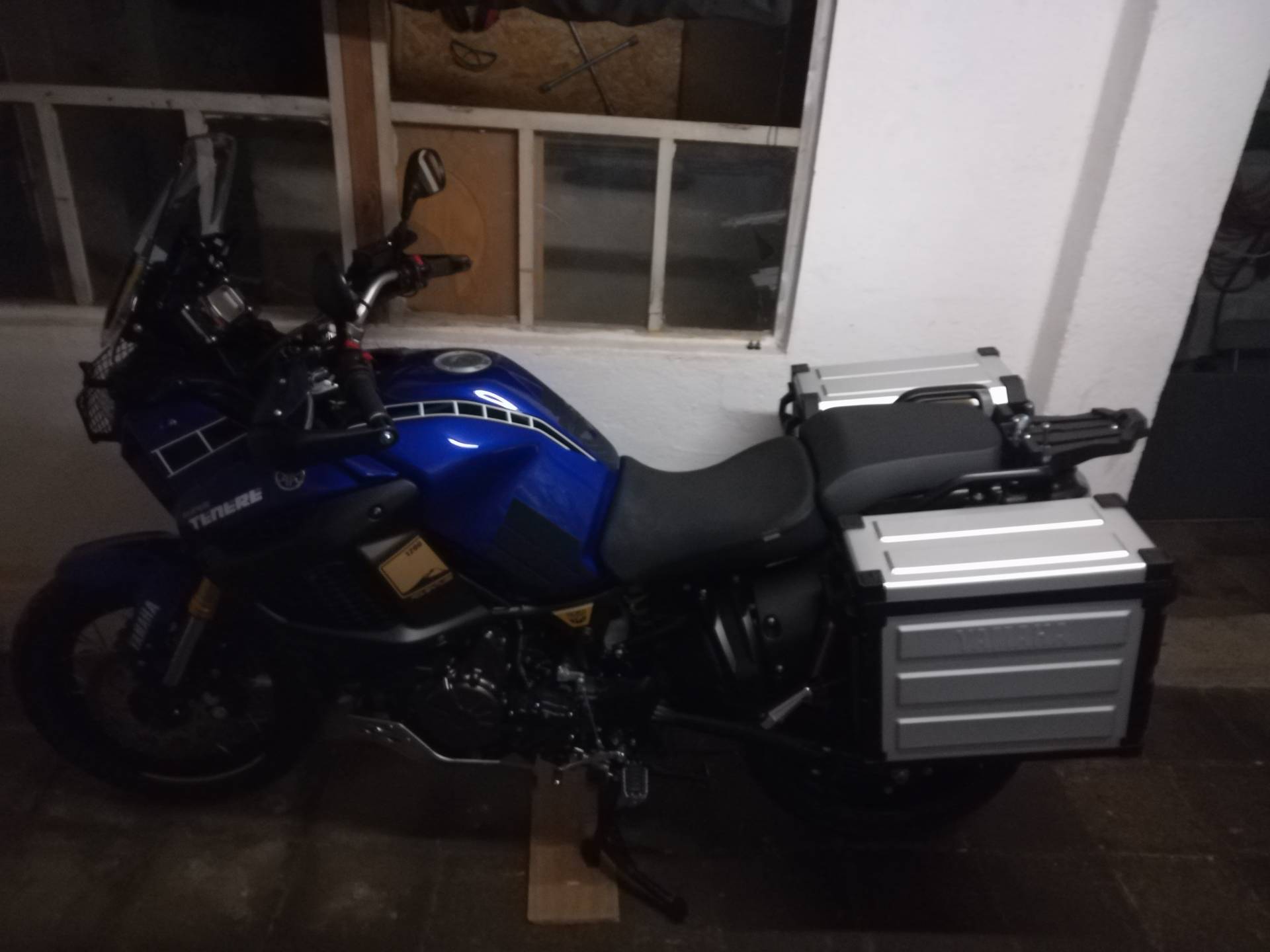

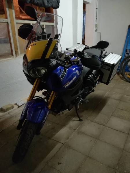

Da sich im Winter mein Bikerleben auf YouTube und MotoGP fahren auf der PS4 beschränkt, werde ich mal einen Thread starten vom "Umbau" meiner :xt12: DP01.
Danke an Techno-Alf für die Innentaschen, kommen noch 😁
Nochmals kurz die Aufstellung der Um/Anbauteile.

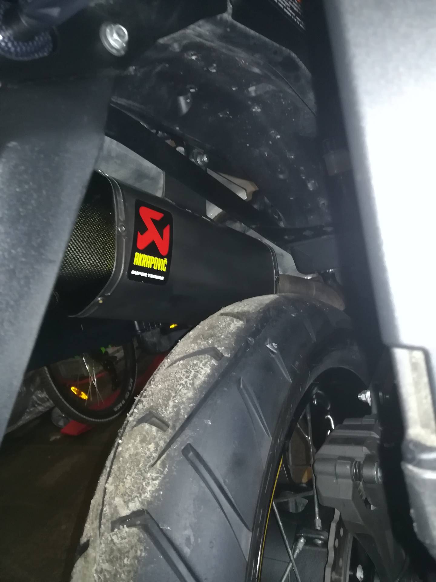

- Akrapovic (eBay)
- OTR Entdrosslung (Winterangebot!)
- Yamaha Seitenkoffer mit Innentaschen (war dran)
- OTR Lampengitter (eBay)
- OTR Gasgriffsupport
- Griffheizung Daytona (war dran)
- verstellbare Scheibenhalterung (Wunderlich)
- Carbon Kotflügelverlängerung (war dran)
- Dekosatz Worldcrosser (war dran)
- Touratech niedrige Sitzbank (war dran)
- LED Blinker (war dran)
- Windflaps an den Handschützern (war dran)
- Motorschutz Skid Plate (war dran)
Fortsetzung folgt...

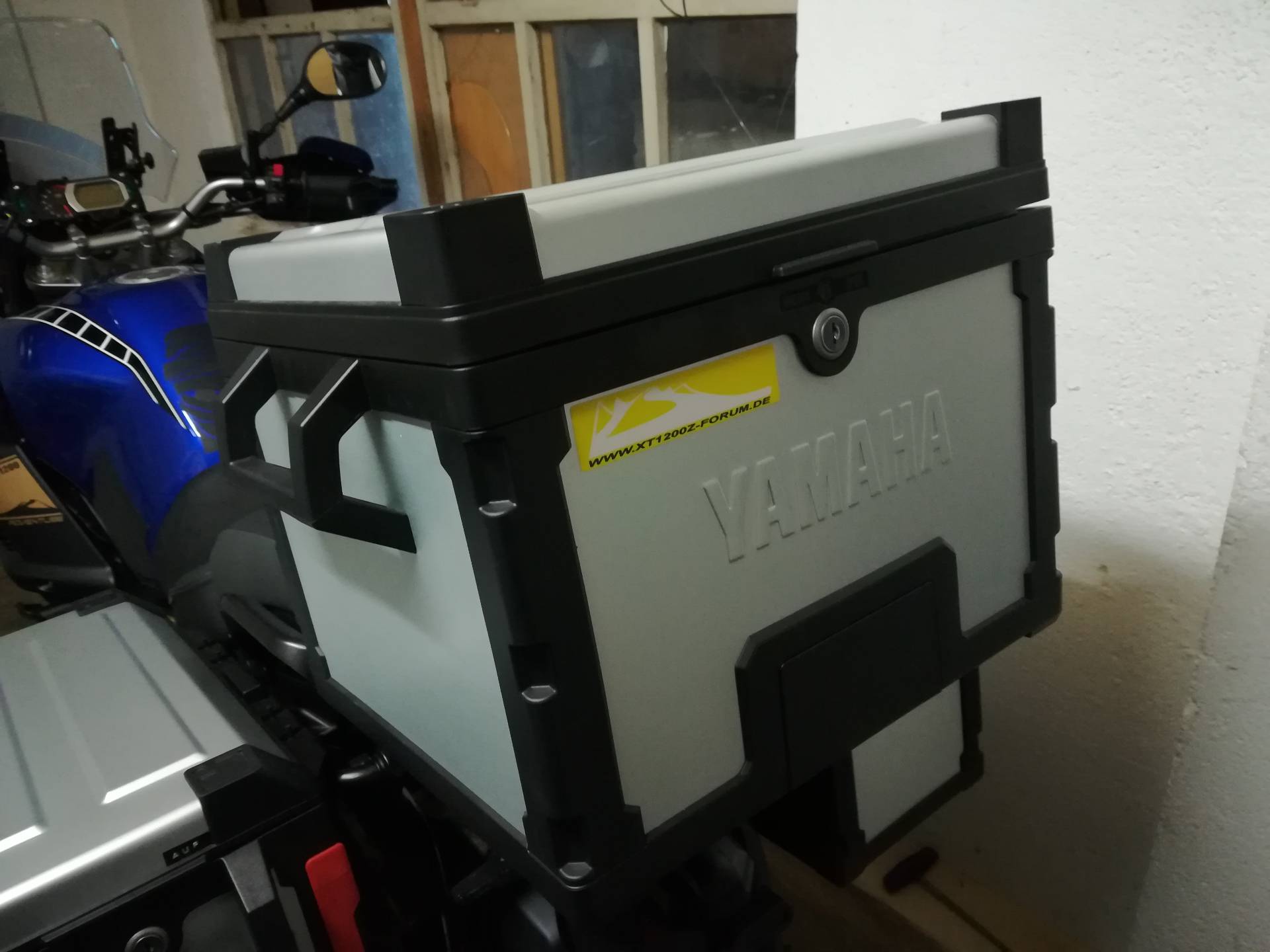

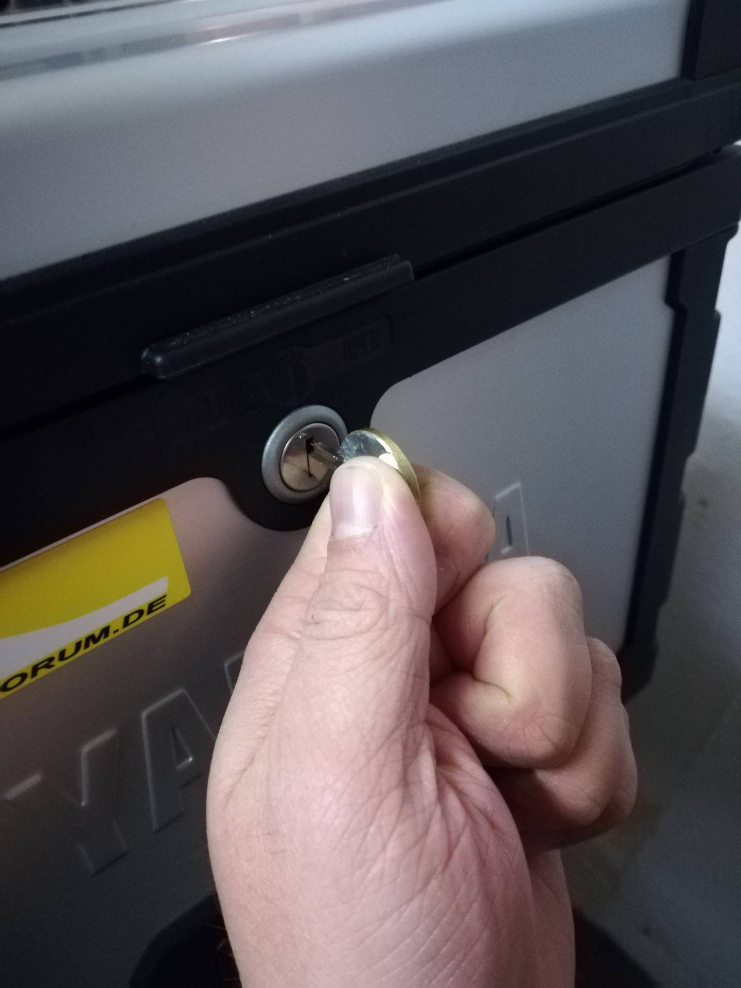

So. Heut kam das Top Case. Man, sind die Schlösser hakelig :hirn: .

Da bekommst aber nur Kinderpizza rein. Mit nem Schuberth E1 ist denk ich Essig

Hast du die Schlösser selbst eingebaut oder war alles schon fertig?
Hintergrund der Frage ist, dass ich nach einer Tour das Schloss aus dem Topcase vermisst hatte. Die niedlichen M4 Schrauben, die das Schloss halten, wurden vom Verkäufer ohne Schraubensicherung montiert. Er hat mir dann ein neues Schloss zugesandt und ich habe es montiert. Diesmal mit Schraubensicherung. Die Seitenkoffer kamen natürlich auch noch dran.
In das Topcase passt mein HJC RPha Max gerade so rein.
Ob ich das dauerhaft so nutzen werde wird sich zeigen.

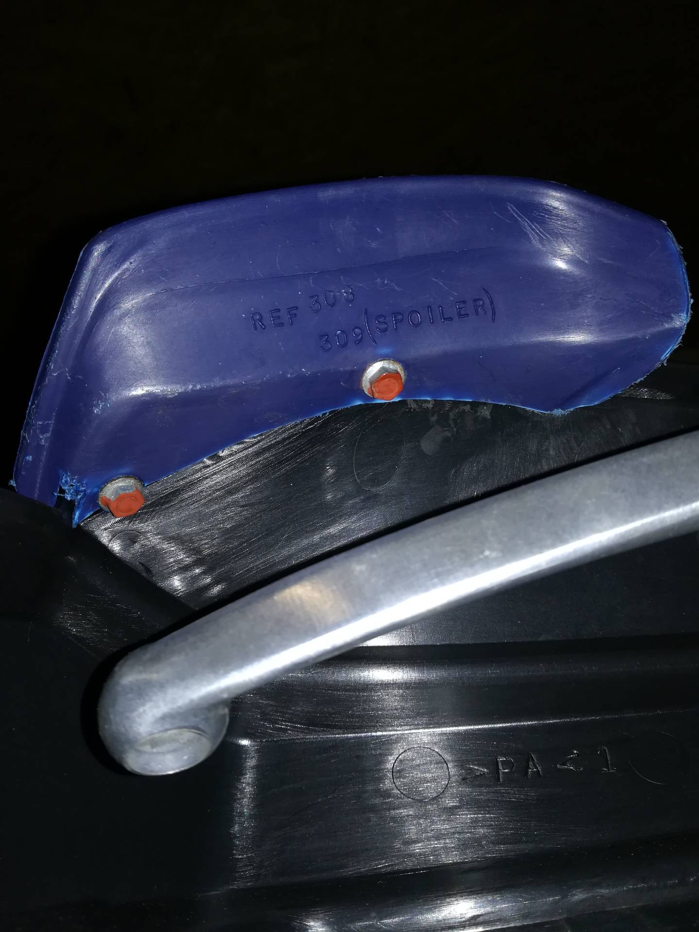

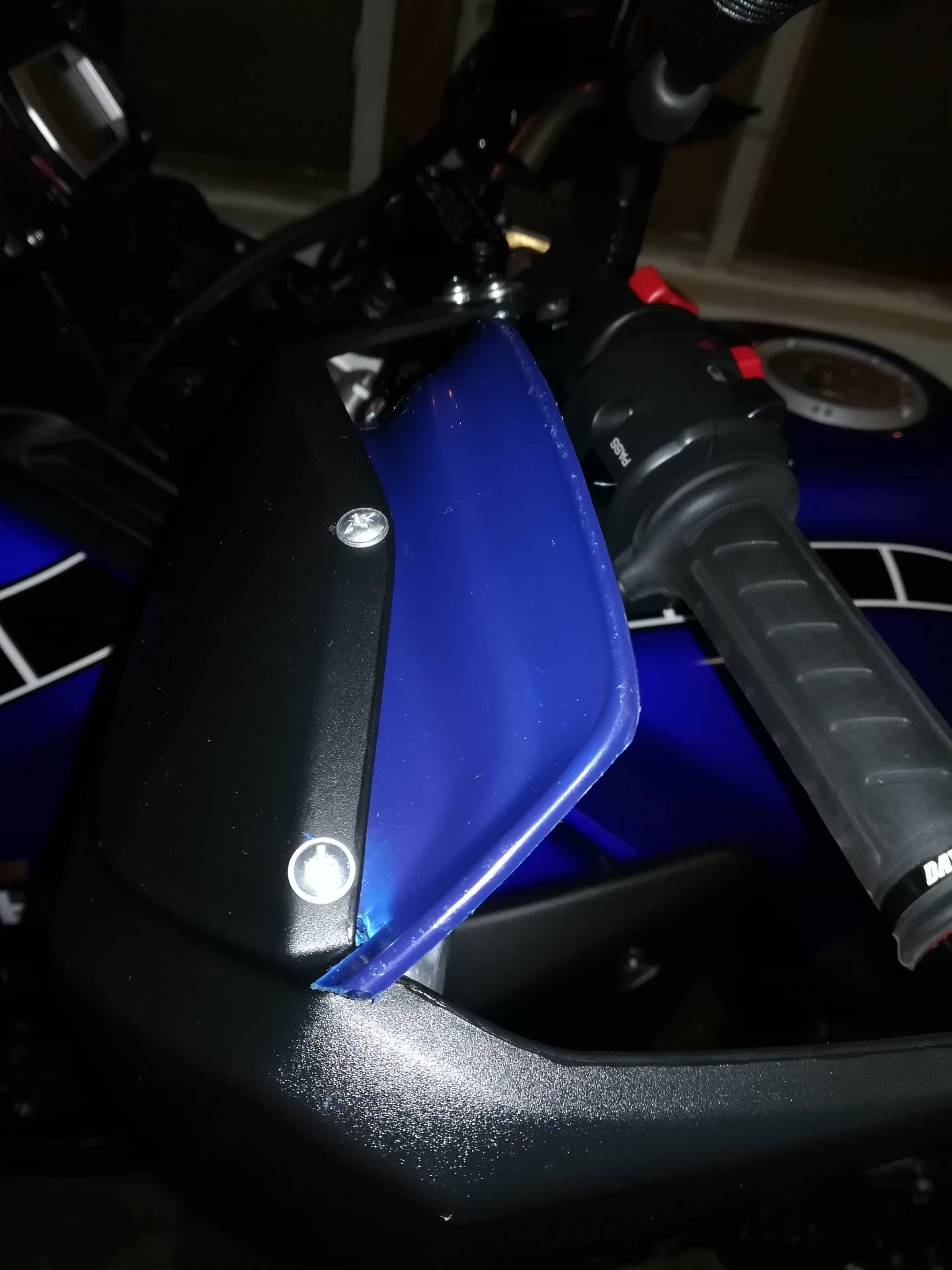

sind die Windflaps an den Handschützern irgendein Eigenbau oder sind die passend für die XT.
Weißt Du das vielleicht, oder kannst es von Deinem Vorbesitzer in Erfahrung bringen?

latz123 hat geschrieben: Sa 23. Dez 2017, 15:43 Hallo,
Sind bestimmt ein Eigenbau vom Vorbesitzer. Ähnliches hat User Stevee gebastelt, vielleicht hilf dir dieser Link weiter ;)

XT Erzgebirge
Re: Mein Dicke Berta Umbau zum Reisedampfer!
Beitrag von XT Erzgebirge »

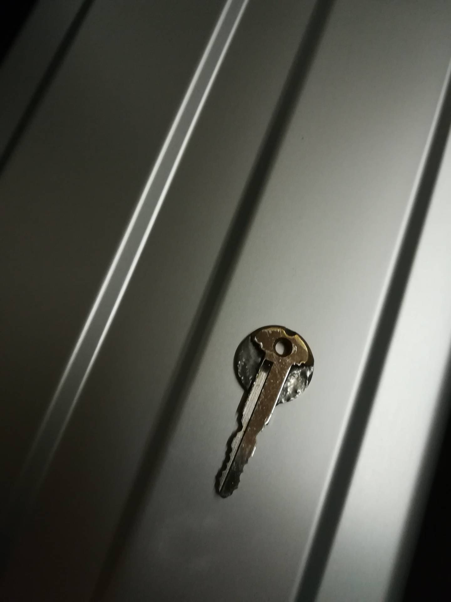

Die Windflaps sind vom Vorbesitzer. Steht irgend ne Nummer drauf. :?: Soweit bekannt, hat der sehr viel gebastelt. Unter anderem ein Eigenbau Kofferschlüssel. Der ist kürzer, aber extrem praktisch.

söse hat geschrieben: Sa 23. Dez 2017, 13:21 Hast du die Schlösser selbst eingebaut oder war alles schon fertig?
Ja. Das Topcaseschloss. Natürlich mit loctite mittelfest. Aufgrund deiner Erfahrung werde ich wohl die anderen nochmals einkleben. Sicher ist sicher.

Für ein paar Euro kann man einen kurzen Schlüssel machen, mit dem man nur die Koffer öffnet.
