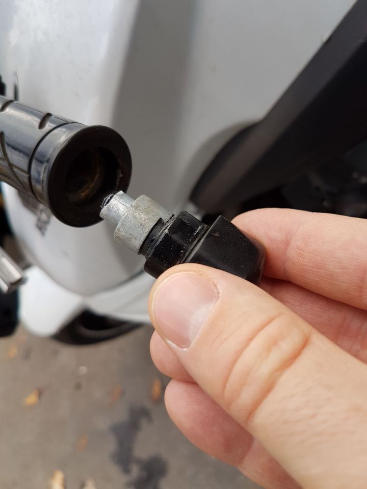

Chaoten haben die CB1000R eines Bekannte von mir umgeschmissen :daumen_ab: . Der Kupplungshebel ist abgebrochen - der Austausch sollte klappen. Es ist aber auch die Halterung des Lenkergewichts zerbröselt, siehe Foto. Ich habe an so was noch nie rumgeschraubt. Kann jemand sagen, wieviel da erfahrungsgemäß noch drinnen steckt, und wie man da rankommt?

Christoph, für mich sieht dass so aus als wäre der Rest von der Gewindebuchse noch im Lenker.
Eventuell bekommst du den raus. Sollte der geklebt sein hilft sehr wahrscheinlich nur bohren oder ein neuer Lenker

Zubehörgewichte sind oft innen verspannt, ab Werk gibts auch feste Gewinde im Lenker, so ist es wohl bei der CB 1000 R, wenn man das liest:
http://cb1000r-freunde.de/forum/archive ... -7662.html
Dann also ausbohren, wenn nichts anderes mehr geht, was ich jetzt auch nicht sooo schlimm finde, und ausm Zubehör andere Lenkergewichte rein, die sich per Schraube selbst klemmen!
Alternativ könnte man Lenkerendengewichte, die sich "selbst" verspannen beim reindrehen, aber nicht so tief reingehen, wie die Originalen, einfach reinschrauben, dann muss man nicht bohren!

beim schnellen googeln habe ich das hier gefunden. Ich würde sagen, einfach `ne längere Schraube nehmen und checken, ob im Innenteil noch genug Gewindegänge zur Verfügung stehen.

Vielen Dank für die Hinweise! :daumen: Das mit den "kürzeren" Zubehörgewichten könnte vielleicht klappen. Die Schraube ist ja auch abgebrochen, also wird man in das innen sitzende Gewinde nicht mehr reinkommen. Mit der kleinen Werkzeugkiste auf der Straße wird das jedenfalls nicht so einfach.

Wenn du in der kleinen Werkzeugkiste einnen Akkubohrer hast, dann versuch doch mal, in die verbliebene Schraube ein Loch zu bohren. 3-4 mm dürfte ja gehen. Dann mit einem Linksausdreher hinterhergehen und das Gewindestück rausdrehen.
Ist vielleicht etwas Aufwand aber dafür jannst du die Originalteile weiter verwenden (?)

Das wird man ausbohren können wenn die Möglichkeit
besteht. Sollte es ein Alulenker sein würde ich den nicht mehr fahren wollen.
