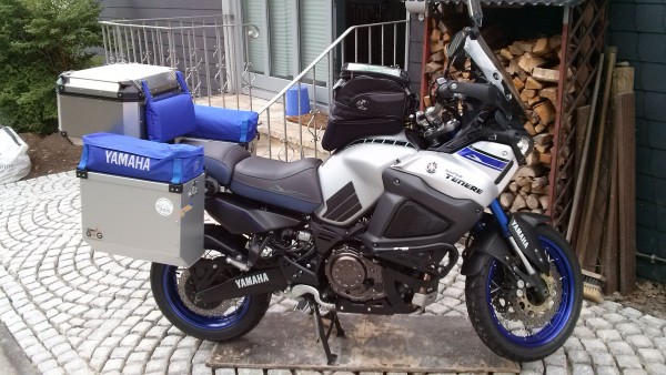

Bei 192cm war mir die Scheibe der Dp04 auch zu niedrig, an meinem Roller hatte ich noch eine MRA X-Creen montiert. Diesen Probeweise angebaut und siehe da ,selbst bei 140 km/h ist ein offenes Visier möglich ohne Zugluft an den Augen. Original Scheibe ganz oben und den MRA sehr Steil stellen. Keine Verwirbelungen am Helm die stören. Zusätzlich habe ich die Yamaha Windabweiser montiert, so zieht es nicht mehr im unteren Bereich. Was im Februar schon sehr unangenehm war, trotz Sitzbankheizung.

Leider ist das Foto oben abgeschnitten und diese MRA X... sieht man nicht ganz. Deine Sozia hat´s ja echt gemütlich mit dem Kissen. Wo gibt es den dieses schönen blauen Taschen für auf die Koffer?

werde ein besseres Bild nachreichen, dieses wurde vor der abfahrt nach Kärnten aufgenommen. Die Taschen gibt es nicht zu kaufen, dass sind selbst genähte Taschen passen zu unseren Koffern. Es gibt für die G+G Koffer nix passendes da die offer von dem Standard etwas abweichen. Die Taschensind aus wasserdichten Material gefertigt und mit versiegelten Nähten.

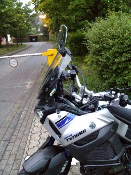

So, jetzt mal eine Seitenansicht, fehlt nur noch der 192cm Kerl dahinter.

Da ich auch 1.92(,5)m bin, interessiert mich jetzt eigentlich grad eher: wie sieht's denn mit Verwirbelungen aus? Denn der Wind auf der AB bei aufgeklapptem Helm stört mich eigentlich weniger, als die nervigen Verwirbelungen...
Allerdings kann ich mir nicht so recht vorstellen, ohne Fahrtwind auszukommen - speziell bei den aktuellen Temperaturen.

Die Verwirbelungen halten sich in Grenzen ,die sind fast 0. Mit offenen Visier fahren ist auch bei höheren Geschwindigkeiten möglich. Durch die vielen Einstellmöglichkeiten, kann hier jeder seine individuelle Einstellung finden.

Habe MRA Scheibe mit X-creen Spoiler und bekomm das Teil nicht ruhig. Hab 2 Meter Körperlänge... Was abschneiden geht nicht.
Ich werd diese Konfiguration mal ausprobieren. Scheibe ganz hoch und Spoiler steil.
