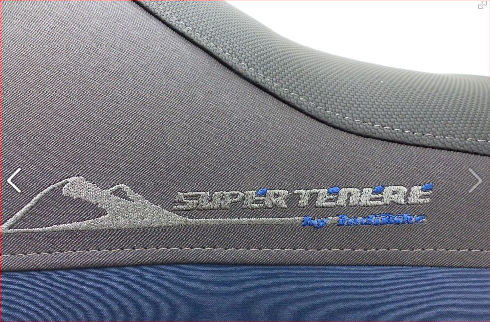

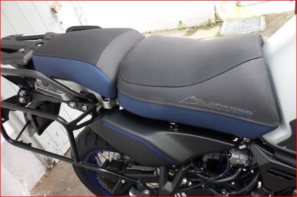

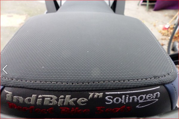

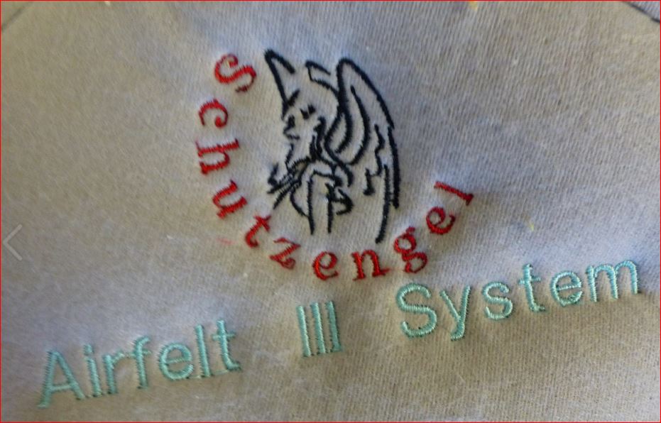

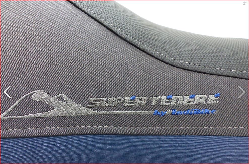

ich bin hier zwar noch neu, doch einen Beitrag zum Thema Sitzbank kann ich auch beisteuern . An unserer Tenere haben wir einen Sitzbankumbau von Indibike Solingen. Beide Sitze wurden komplett neu aufgepolstert und jeweils mit einer Stufenlosen Heizung versehen. Das Polster ist auf jeweils auf unser Gewicht abgestimmt und mit einem Dämpfungssystem versehen welches Indibike entwickelt hat. Man kann den Tank der Tenere leer fahren ohne das etwas drückt oder der Steiß sich meldet. Die Sitzhöhe ist gewaltig gestiegen ( gemessen habe ich nicht) . Doch wenn die ZE /Fahrwerk voll ausgefahren ist sind lange Beine von Vorteil. Bei 192cm sitzt man sehr gut und mit entspannten Kniewinkel.
Das Fahrzeug ist Nagelneu, doch passten meine Beine nicht zum Tank. Da dieser schmaler baut als bei anderen Bikes , also umbauen lassen. Da wir auch bei kalten Temperaturen unterwegs sind und in Schottland jede Menge Kilometer mit unserem Roller bei allen wettern absolviert haben. Sollte an unserm zukünftigen Motorrad eine Heizung verbaut werden. In Solingen haben wir eine freundliche Kompetenten Sattler gefunden der das kann.Die Bilder wurden während des Umbauens von Indibike gemacht.

Halo Uli, sieht gut aus. Besonders die Sitzheizung würde mich reizen....

Hallo Bill,
wie gesagt die wird Stufenlos geregelt so wie man es gerade haben will. Sollte aus versehen der Soziusregler an sein aber der Sozius nicht auf seinen Platz. Erkennt das die Heizung und bleibt aus. Das ist schon gut gelöst, wenn ich bei TT gucke sind die teurer, nicht stufenlos und auch nicht individuell angefertigt auf die Passagiere.
IndiBike ist eine Unikatmanufaktur ,so wird es die Bank in dem Design nicht mehr geben.
Die Heizelemente sind von Carboluxe, ein Hersteller aus Deutschland. Die Leiter brechen nicht und sollen unverwüstlich sein.
Für uns steht fest nie mehr ohne, im zusammen Spiel mit der Griffheizung einfach schön. Meine Sozia hat Heizbare Handschuhe mit Akku und Bordnetz, die ist sehr zufrieden.

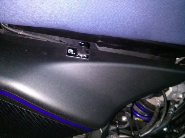

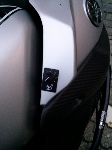

Regler für Sozia
Regler für Sozia
Regler für Fahrer
Regler für Fahrer
ich habe noch eine Ergänzung . Auf den Fotos ist die Position der Schalter/ Regler besser zu erkennen
