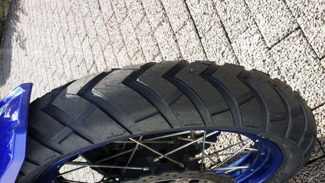

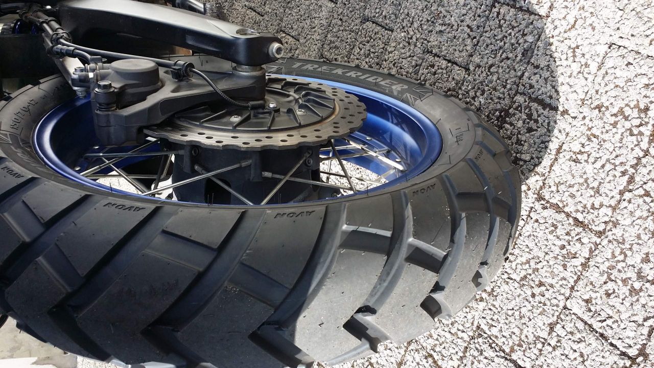

Vorhin aufgezogen. Ich werde berichten, ob sie taugen. Die ersten 10 Km waren unspektakulär. Sehr neutraler Reifen. Nicht zu kippelig, nicht zu störrisch. Fühlt sich an, wie der originale Bridgestone. Profil im Neuzustand: hinten 10mm vorne 6mm.

servus, schaut ja ganz schön grob aus die ware^^
wäre interessant zu hören wie die sich auf der straße verhalten zb bei regen. bin auf den bericht gespannt!

Update: Ich bin jetzt mit dem Reifen mal 200 Km auf meinen Hausstrecken gefahren und muss sagen, dass der Avon Trekrider hervorragend mit der ST harmoniert. Abgesehen von ganz leichten Vibrationen bei langsamer Geschwindigkeit fährt der sich wie ein Straßenreifen. Wesentlich besser, als der K60 den ich zuvor drauf hatte. Der K60 ist weniger kurvenwillig und neigt, wenn man zu flott in die Kurve geht und dann Gas wegnimmt, zum Kippeln. Sowas ist dem Avon völlig fremd. Der zieht stoisch durch die Kurve - auch bei Lastwechseln. Auf der Autobahn war ich noch nicht, deshalb kann ich zur Hochgeschwindigkeitseigenschaft noch nichts sagen. Kommt später. Auf Landstraßen ist es jedenfalls ein ausgezeichneter Reifen.
