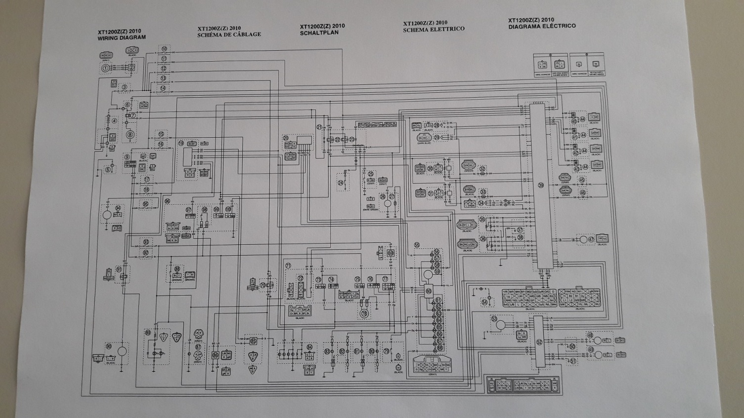

kannst du mir sagen wie ich den anklemmen müsste, aus dem Schaltplan werde ich nicht schlau,

Re: Griffheizung heizt obwohl CRegler ausgeschaltet ist
Günter,
wenn Du den Schaltplan hast stell ihn doch einfach mal als Bild ein,
dann wird sich sicher wer finden, der den "lesen" kann ...

das ist der Schaltplan, leider ist in diesem nur der Stecker für die Griffheizung vorhanden, der Regler und die Hzg. ist leider nicht enthalten.
ich hoffe das man auch alles lesen kann, wenn jemand möchte kann ich ihn auch per mail zusenden.

zur Info, habe de Fehler hoffentlich gefunden, das Gasseil hat im Griff ein Kabel beschädigt und je nach Gasstellung eine Verbindung gegen Masse gemacht
