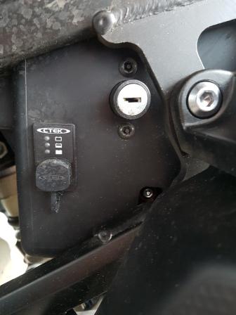

ich habe in dem Kasten wo das ABS-Teil sitzt eine ähnliche Variante von CTEK verbaut.
Auf die Schnelle habe ich gerade kein Bild zur Hand ... werde ich aber gerne Morgen nachreichen :winken:

bin gerade erst von der Arbeit zu Hause ... Bilder kommen nachher.
Ich würde mir da nicht "so´n Kopp" machen, eigentlich ist da Platz satt und eine Bohrschablone ist auch mit dabei gewesen.

Hier wie versprochen EIN Bilder ... :lol:
Ich hatte gehofft, nach Abnehmen der Sitzbank, von oben ein Bild bzgl. der Platzverhältnisse machen zu können,
dafür müsste ich aber mindestens das Sitzbankschloss ausbauen und dafür hatte ich kein Werkzeug mit.
Wenn Interesse besteht kann ich das aber gerne Morgen mal eben machen ...

bei Deiner Ladebuchse machst Du ja nur ein 4 eckiges Loch und clipst das CTEK Teil ein. Bei der Starthilfesteckdose muss man von innen noch an die Verschraubung ran kommen. Da sehe ich halt vom Platz her das Problem. Aber ich schau mir mal in Ruhe ein Plätzchen aus und werde berichten.
Gruß Bill

es stimmt, das CTEK-Teil wird "nur" geklipst.
Aber da Du ja noch nicht gekauft hast wäre das doch ne Alternative, oder?
Die Funktion ist die gleiche und zusätzlich hat´s noch die Ladezustandsanzeige ...
