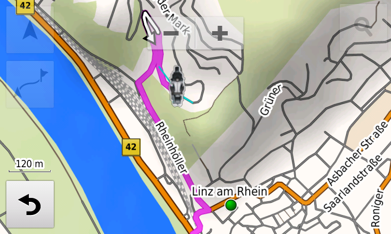

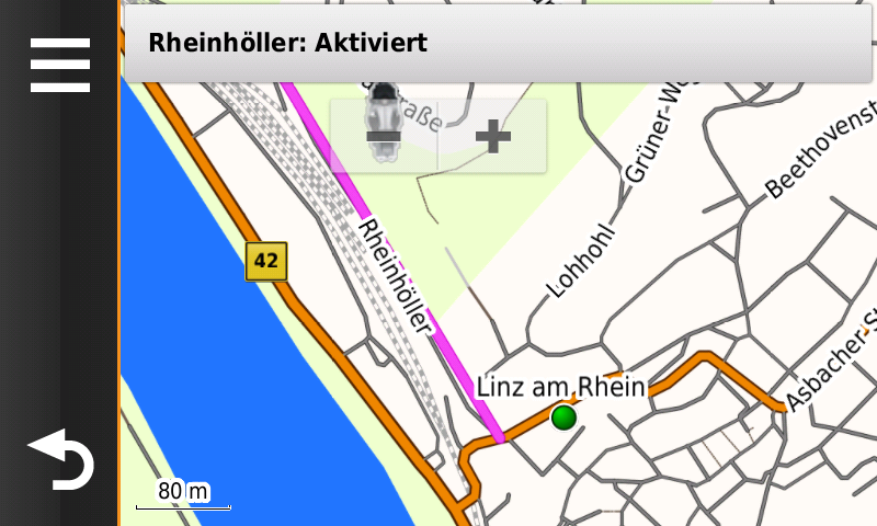

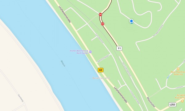

Da die Zufahrtstraße Rheinhöller zu meinem Wohnort wahrscheinlich noch bis Ende 2018 voll gesperrt ist wollte ich für die kommende Saison die Funktion meines Zumo 590 "Straße vermeiden" nutzen. Trotz erfolgreicher Aktivierung unter "Eigenen Vermeidungen" führt mich das Navi über diese Straße? Was mache ich falsch?
Rheinhöller erfolgreich gesperrt: Aktiviert!
Bin wie folgt vorgegangen:
Vermeidung festlegen:
Verschieben Sie den Kartenausschnitt so, dass die zu sperrende Strecke gut zu sehen ist. Mit der Plus-Schaltfläche können Sie den Kartenausschnitt dazu vergrößern, mit Minus verkleinern Sie ihn. Tippen Sie auf den Beginn des Stauabschnitts und halten Sie den Finger kurz gedrückt. Beim Loslassen erscheint ein Stecknadel-Symbol. Bestätigen Sie den Startpunkt mit Weiter. Legen Sie dann den Endpunkt der Sperrung fest und tippen Sie erneut auf Weiter. Die Strecke erscheint Magenta Farben. Tippen Sie auf Fertig und verlassen Sie das Menü durch langen Druck auf das Zurück-Symbol.
Ihr Navi routet nun automatisch um die eingerichteten Strecken herum.
Das tut es eben NICHT ! sondern führt mich genau über diese "von mir gesperrte Strecke :denker:
Trotz Vermeidung führt mich das Zumo über den Rheinhöller

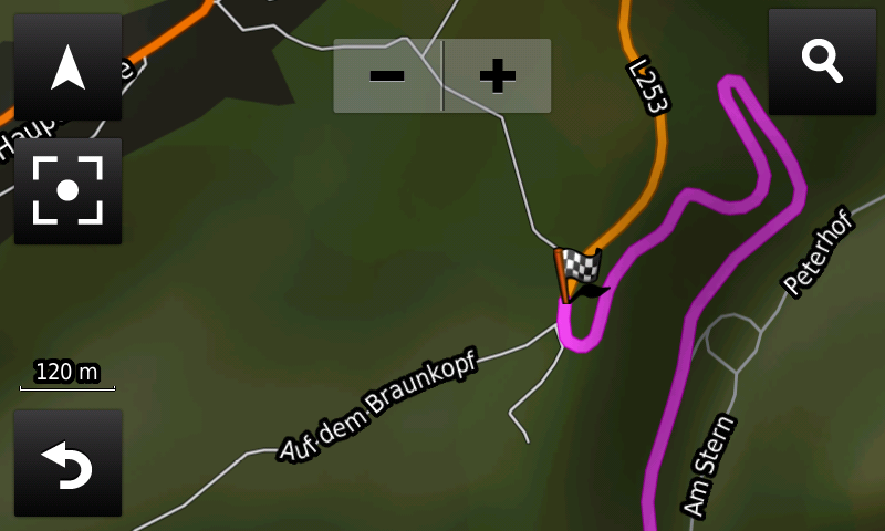

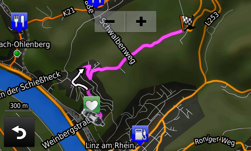

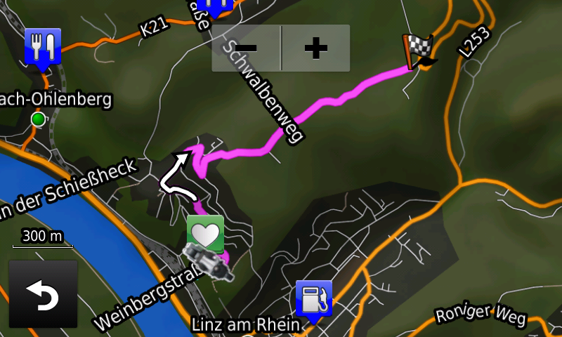

So ich habe jetzt die nicht offizielle Straße "Auf dem Braunkopf" (diese muss ich jetzt fahren um in meinen Wohnort Ockenfels zu kommen) per Eingabe durch Karte durchsuchen als Ziel eingegeben. Und siehe da das Zumo 590 erkennt das Ziel an und führt mich dahin.
Ziel Auf dem Braunkopf

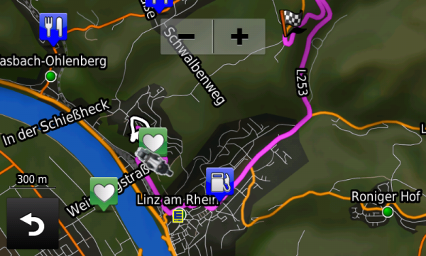

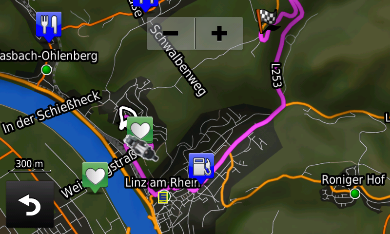

Setzte ich das Ziel 10 Meter weiter auf die L253 leitet mich das Zumo 590 über die gesperrte Straße "Rheinhöller".
Auch wenn ich Unbefestigte Straßen (Schotterstraßen) aktiviere klappt es nicht!
Ich vermute rubbergum hat recht, es handet ssich um einen Bug.
Ziel L253
Ziel L253
Zumo 590 führt trotz Sperrung "Rheinhöller" dort her!?

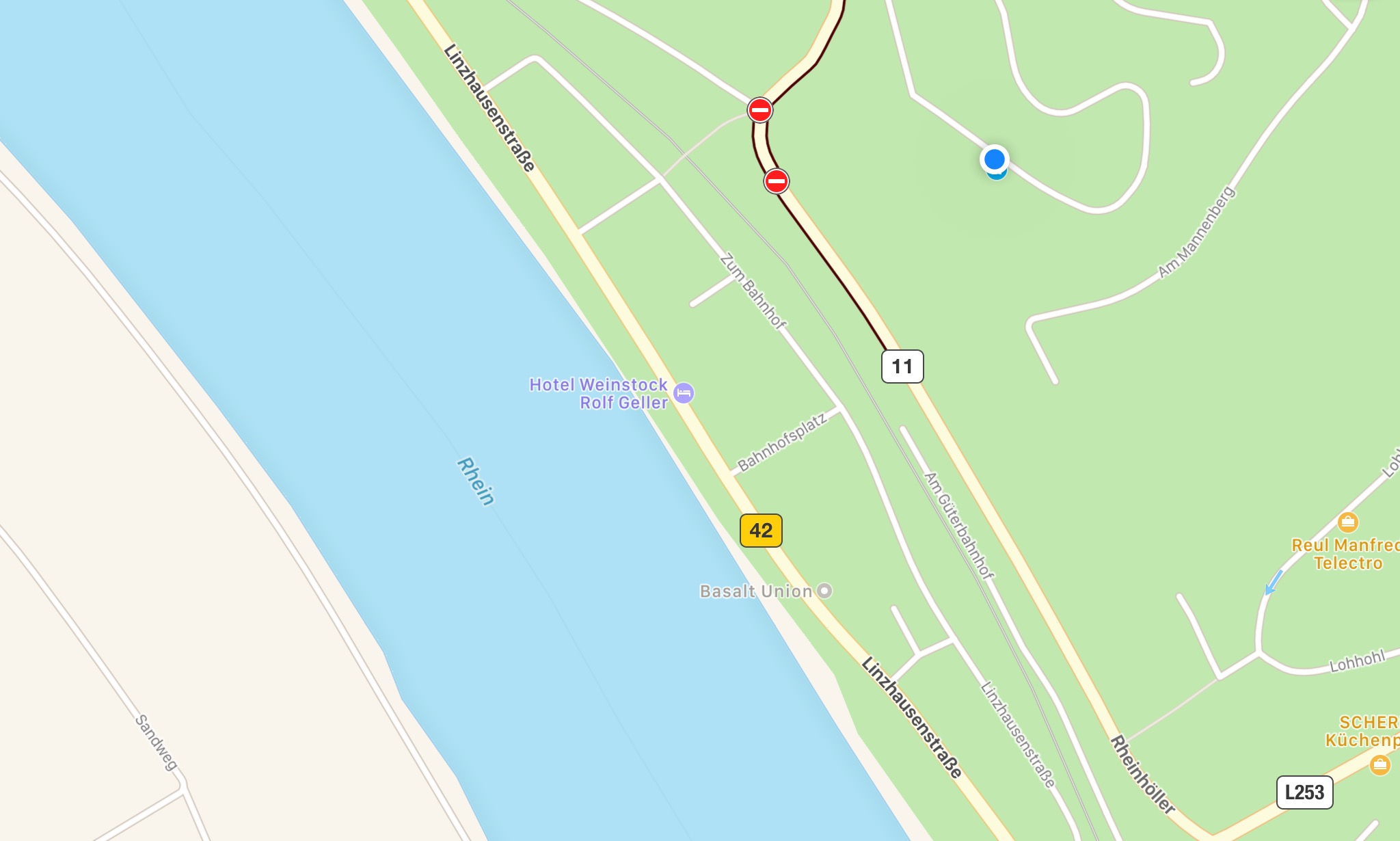

Übrigens die Straßensperrung wird auch auf meinem iPad angezeigt. Ist ja auch erst ein Jahr die Sperrung! :shock:
