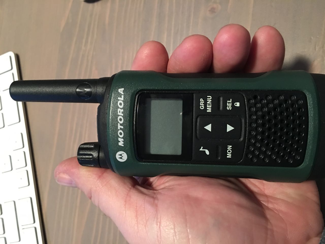

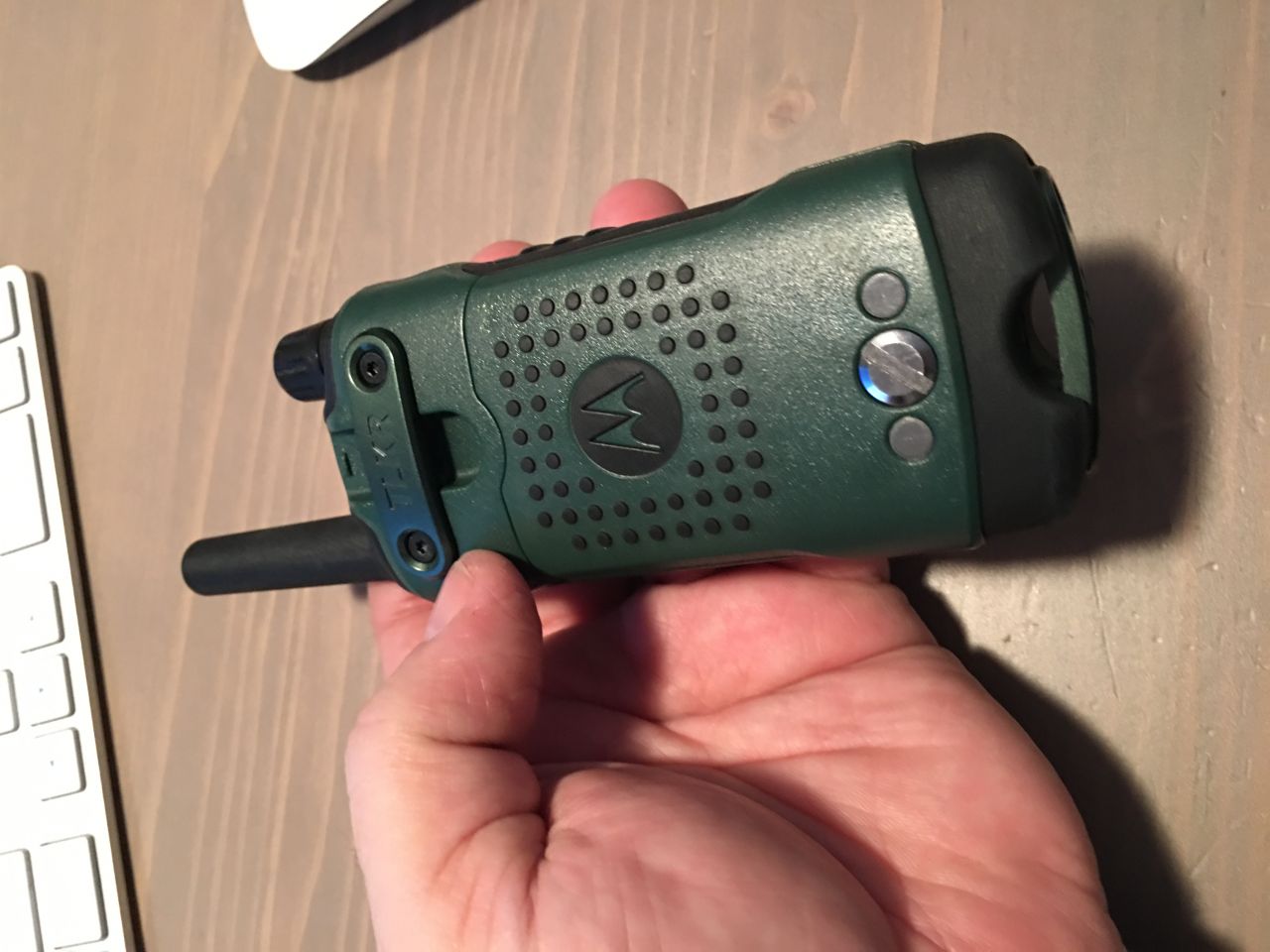

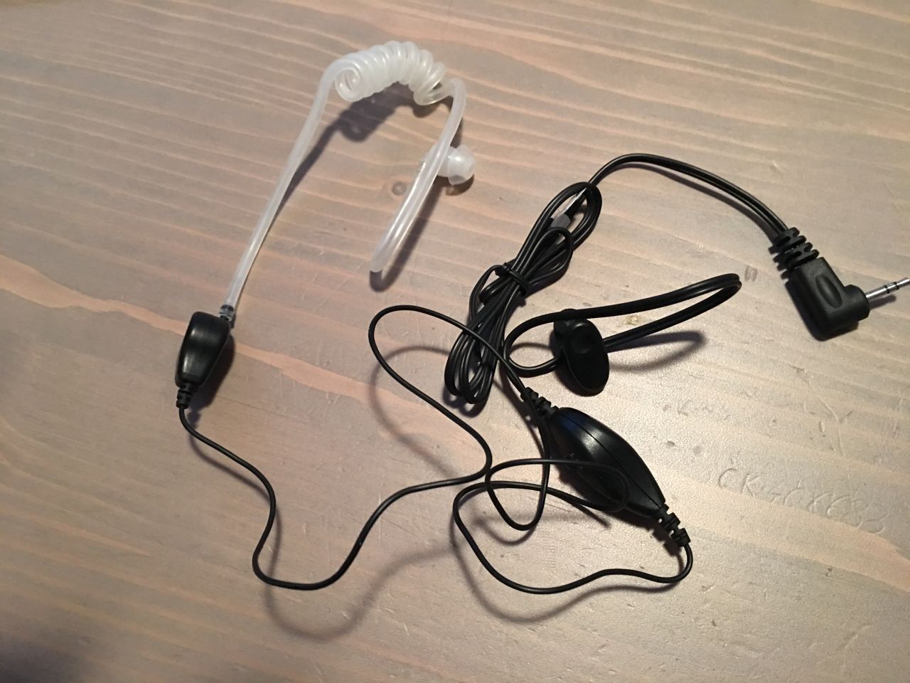

Ich habe zwei Stück Motorola TLKR T81 HUNTER PMR. Wir nutzen die Dinger fürs Geocachen, auf dem Wasser für die Verbindung Boot / Strand und für die Auto / Auto Kommunikation auf langen Strecken oder im Gelände. Reichweite Auto/Auto ca 1km, auf dem Wasser etwa 2 km. Die TLKR T81 haben serienmäßig ein Ohrhörer / Mikrofon kabel dabei und sie verfügen über eine VOX Funktion - man spricht einfach drauflos und das Gerät schaltet auf Senden. Dabei gibt es allerdings eine kurze Einschaltverzögerung. Abhilfe: laut HALLO sagen und dann einfach weitersprechen - das hallo kriegt der Empfänger dann eben nicht mit :engel:
Wir haben die Dinger im Sommerurlaub auch als Babyphone missbraucht - auch das geht.
Die "81er" sind extrem robust, Spritwasserfest und haben einen Akku an Bord. Alternativ gehen aber auch drei AAA Batterien / Akkus.Ladegeräte 230V / 12V für Funkgerät und Wechselakku sind dabei.
Ich kann die Geräte sehr empfehlen - habe sie aber bisher auch nicht auf dem Motorrad eingesetzt :denker:

mittlerweile ist die VOX Empfindlichkeit aber einstellbar und auch in Häuserschluchten kann man immer noch eine angemessene Entfernung überbrücken - auch "um die Ecke". Da hat sich schon was getan. Ich kann vom Bürofenster aus noch mit meinem Sohn reden, wenn er mit den Hunden im Wald ist. Das sind gute 500 m und es liegt ein Hügel und drei Häuser dazwischen.
Die Dinger haben unterschiedliche Kanäle, da geht man eben auf einen, der nicht so oft genutzt wird und dann gibt es noch verschiedene "Selektive Programme".
Ob das aber jetzt alles auf dem Moped geht und ob die Stöpsel unterm Helm funktionieren ? Müsste ich erst ausprobieren und das geht frühestens im März :oops:
