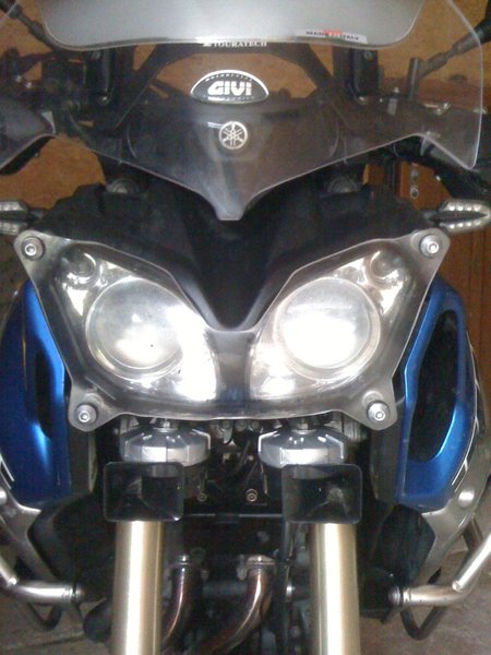

Ich habe die Stebel Magnum TM/2 Black montiert.
Zugegeben, die Optik ist vielleicht gewöhnungsbedürftig, aber die Funktion ist super.
Tiefer und hoher Ton, sehr laut, da wird man sicher gehört.
Alternativ habe ich zuerst nur ein Horn am Platz der Originalhupe montiert.
Ist am einfachsten, aber klingt nicht so schön, jedoch immer noch besser als original.
Servus
Gottfried
Servus
Gottfried

- Foto.JPG (58.15 KiB) 3715 mal betrachtet

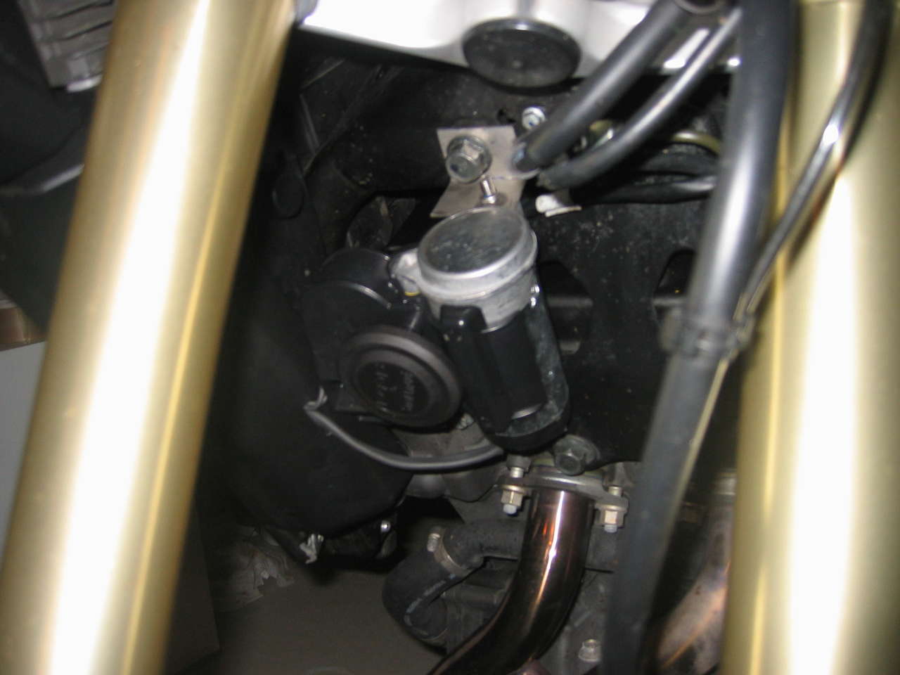

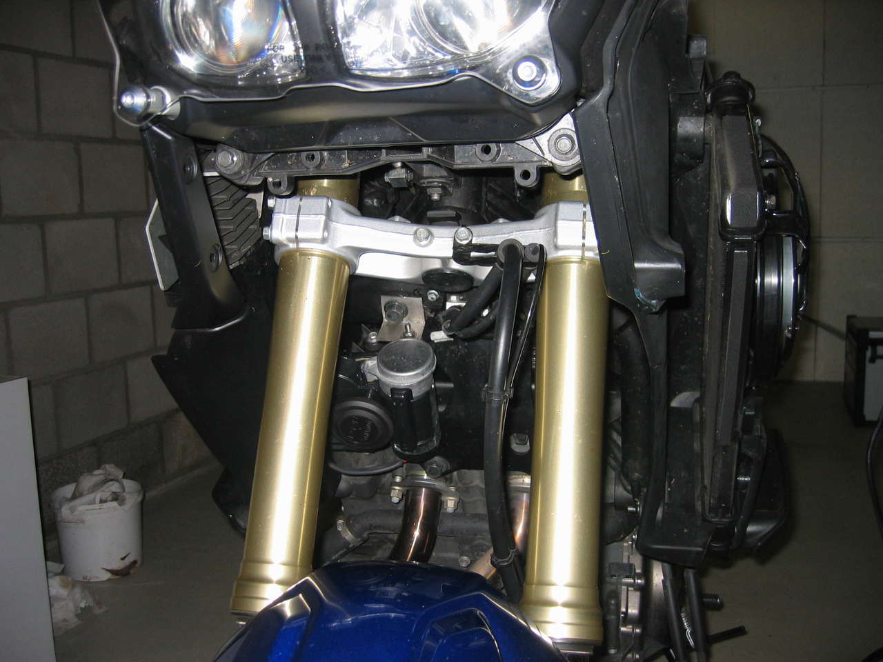

Ich hab schon an den Halter unten auf der linken Seite am Motor gedacht. Da ist so eine Halterung, die nicht genutzt wird mit 8 mm Bohrung.
Da hab ich die schwarzen Hupen mal angeschraubt mit der Öffnung der Schnecke nach unten.
Aber ich weiß nicht so recht..................
Und unter den Scheinwerfern hab ich schon meine Carbonplatte eingepasst.
Petrus 1

Ist bislang nur provisorisch, um mal zu schauen, wie das aussieht.
Obwohl, bei meiner ganz schwatten fällt das kaum auf.
