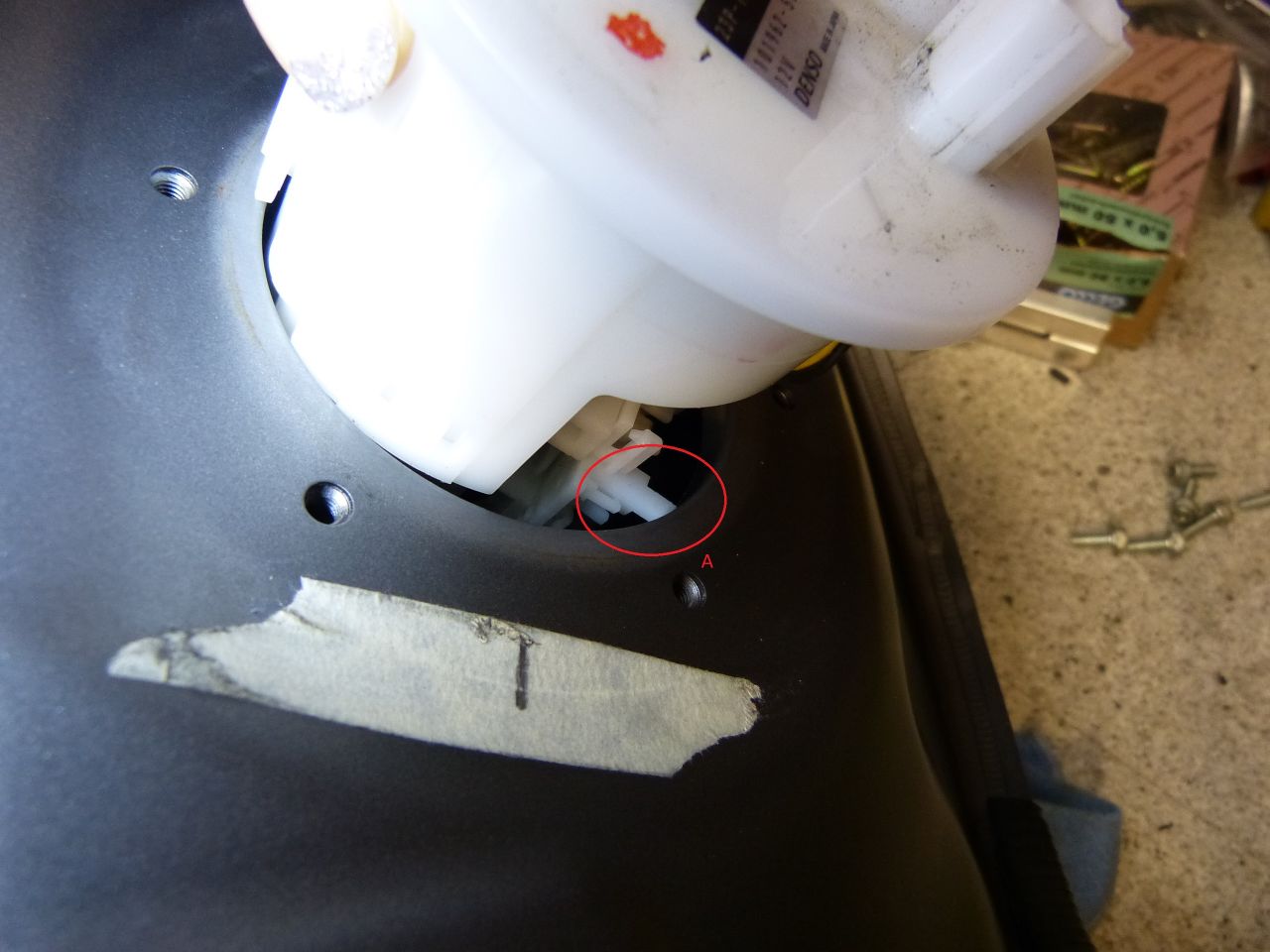

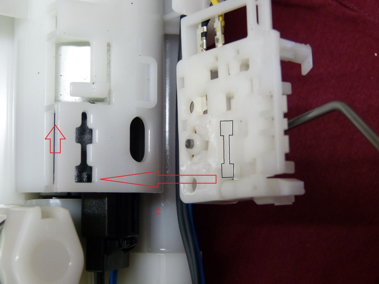

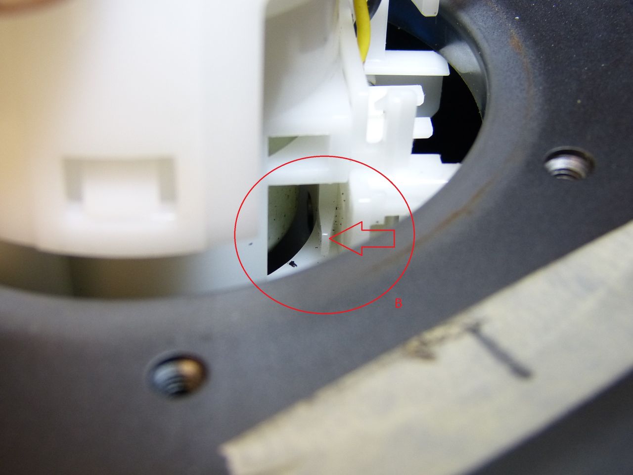

So, Bilder sind gemacht.
Im Detail A sieht man die Pumpe zum Teil aus dem Tank gezogen, jedoch bleibt der bewußte Plastikhaken an der Kante hängen. Im Detail B ist eine kleine Nase markiert, die mit einem Schraubendreher vorsichtig in Richtung Pumpe gedrückt werden kann. Wenn man dann das Schwimmerbauteil (Das ist der Teil mit dem Haken etc.) unter dem Tankrand anlegt, kann man die Pumpe vorsichtig hochziehen. Dabei rutscht das Schwimmerbauteil aus einer Schlüsselloch-Führung (Detail C) und hängt nur noch am Kabel. Den Stecker aus dem Pumpenteil abziehen. Dann kann die Pumpe und der Schwimmer separat aus dem Tank gezogen werden.
Um das Ganze wieder in den Tank zurück zu bugsieren, montiert man den Schwimmer und das Kabel wieder an die Pumpe. Mit ein bischen Druck klappt es dann, beide zusammen in die Öffnung zu schieben. Funktioniert gut, hab ich getestet. Wichtig dabei ist, den Draht mit dem Schwimmer nicht biegen oder drücken, dann stimmt die Tankanzeige nicht mehr.
