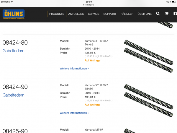

Moin Moin,
es soll hier ja den einen oder anderen geben, der vorne Öhlins Federn verbaut hat... ( der Wolfgang z.B. )
Ich bräuchte einmal die Artikel Nr. von den Teilen, die jetzt in der :xt12: Gabel stecken. Die 08424-80 bzw. 90 ist lediglich für das Öhlins Cartridge Kit FKA 106 ( 1200 Taler ) bestimmt. Dies habe ich über einen Sevicehändler in Hamburg ( two-wheels) bestätigt bekommen, der bei Öhlins nachgefragt hat..
Bloß was hast du Wolfgang verbaut :shock: ? Bin jetzt etwas irritiert :shock: , nur Gabelfedern gibt es nicht, aber verbaut sind welche :shock: .
Wer klärt mich auf ??? ;)
Beste Grüße aus HH,
Bert

Das entscheidende steht unter "weitere Information> Hinweise"... ..für Cartridge Kit usw.
Länge 420 mm zu Orig. 427,5 mm.. steht im Online Katalog..
Beste Grüße aus HH,
Bert

Die 7,5 mm länge, sind meiner Meinung nach, nicht entscheidend.
Für mich stellt sich da eher die Frage nach der grundsätzlichen Kompatibilität.
Ich bleib am Ball und werde mich da noch mal versuchen schlau zu machen
Grüße Wolfgang :winken:
