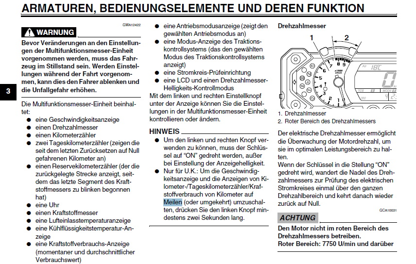

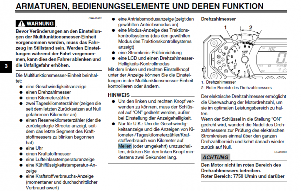

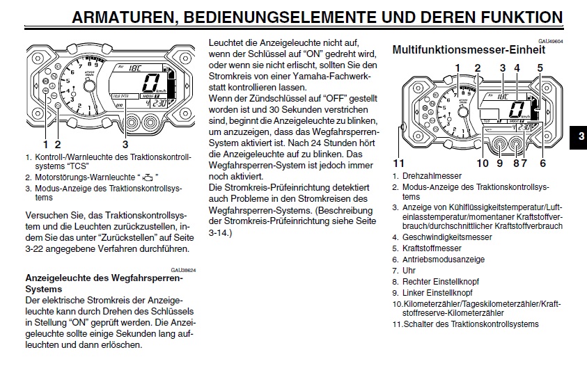

Hallo Thommy,so.

Hi Helmut,
hast Du das schon mal gemacht/getestet?
Bei hat es nicht geklapt. Ich vermute, weil nur die UK-Modelle das können, oder wie ist "Nur Für U.K." zu verstehen?

Irrlander hat geschrieben:Ich vermute, weil nur die UK-Modelle das können, oder wie ist "Nur Für U.K." zu verstehen?
Dass sollte eigentlich so sein aber ich hab´s ausprobiert.
Christian, bei meiner DP01 hat es geklappt, warum auch immer. Die war allerdings nicht der Maßstab wie du weißt, das Cockpit hatte ja so seine Macken.
