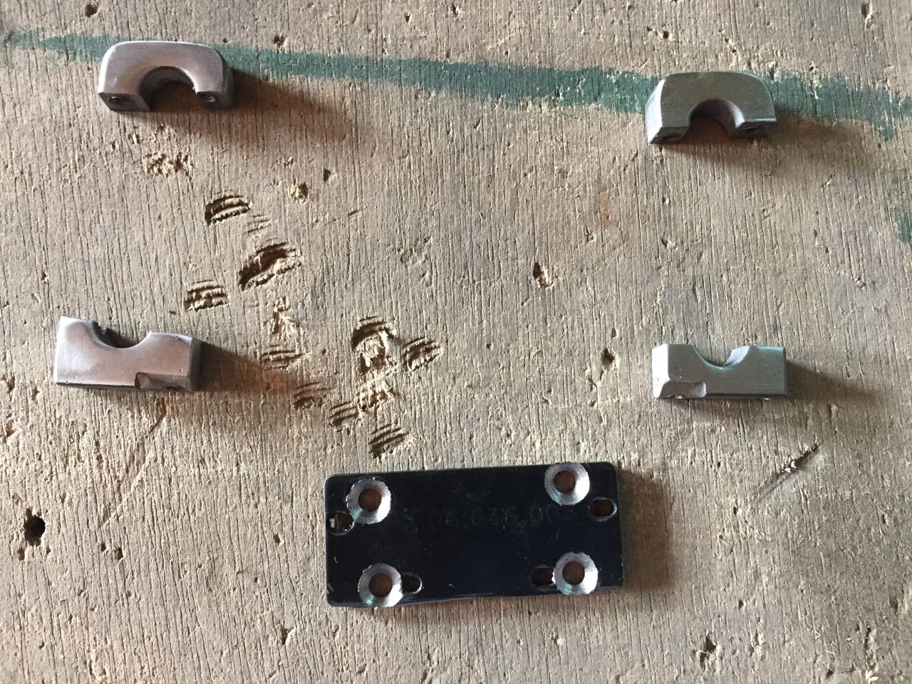

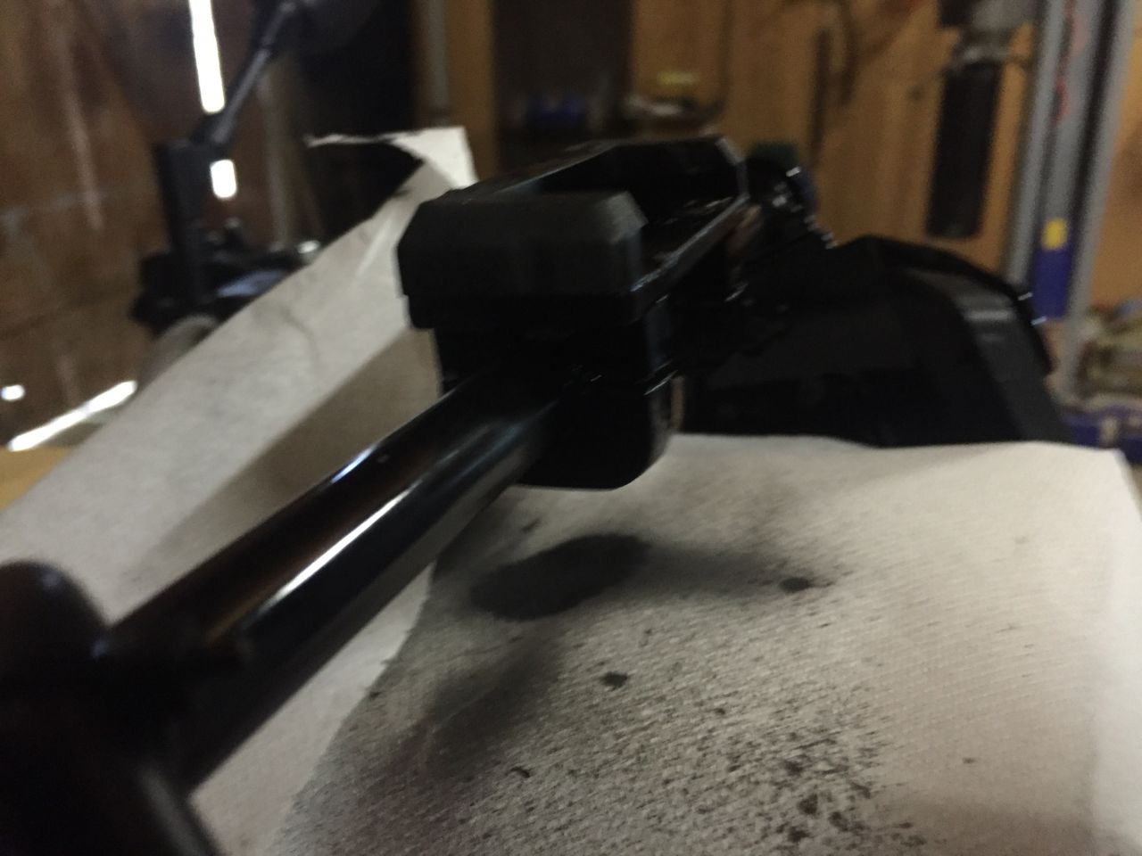

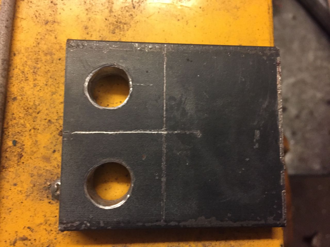

Re: Navihalterung von K Maxx
ich habe meinen Navihalter von der FJR einfach umgebaut und mir für das Querrohr die Klemmen aus einem Rest Stahl selber gebastelt. Als Werkzeug brauchte ich eine Bohrmaschine mit Bohrer 4,2 mm und 13 mm, eine Metallbügelsäge, M5 Gewindebohrer, Feile und Kreuzschlitzschraubendreher.
