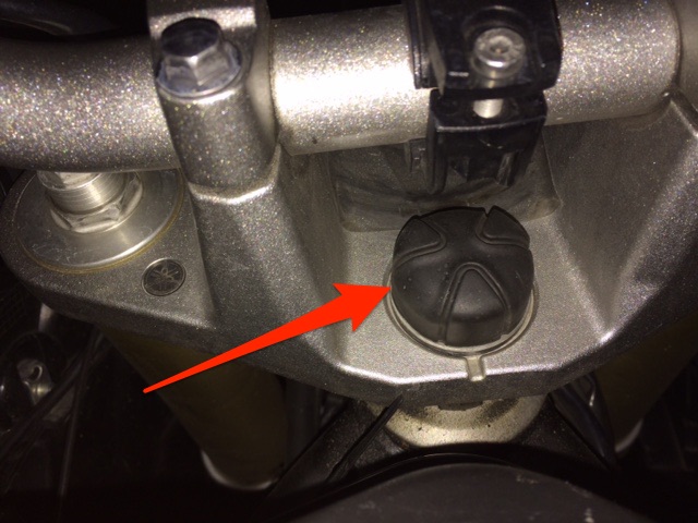

Unter dem Lenker ist eine schwarze Gummiabdeckung.
Wenn die lose ist (lässt sich mit der Hand drehen) ist das Lenkkopflager locker.
Luigi
Re: Ein Klacken von vorne oben?
Beitrag von Luigi »
sowas hab ich nicht...was ist das für eine Gummiabdeckung?

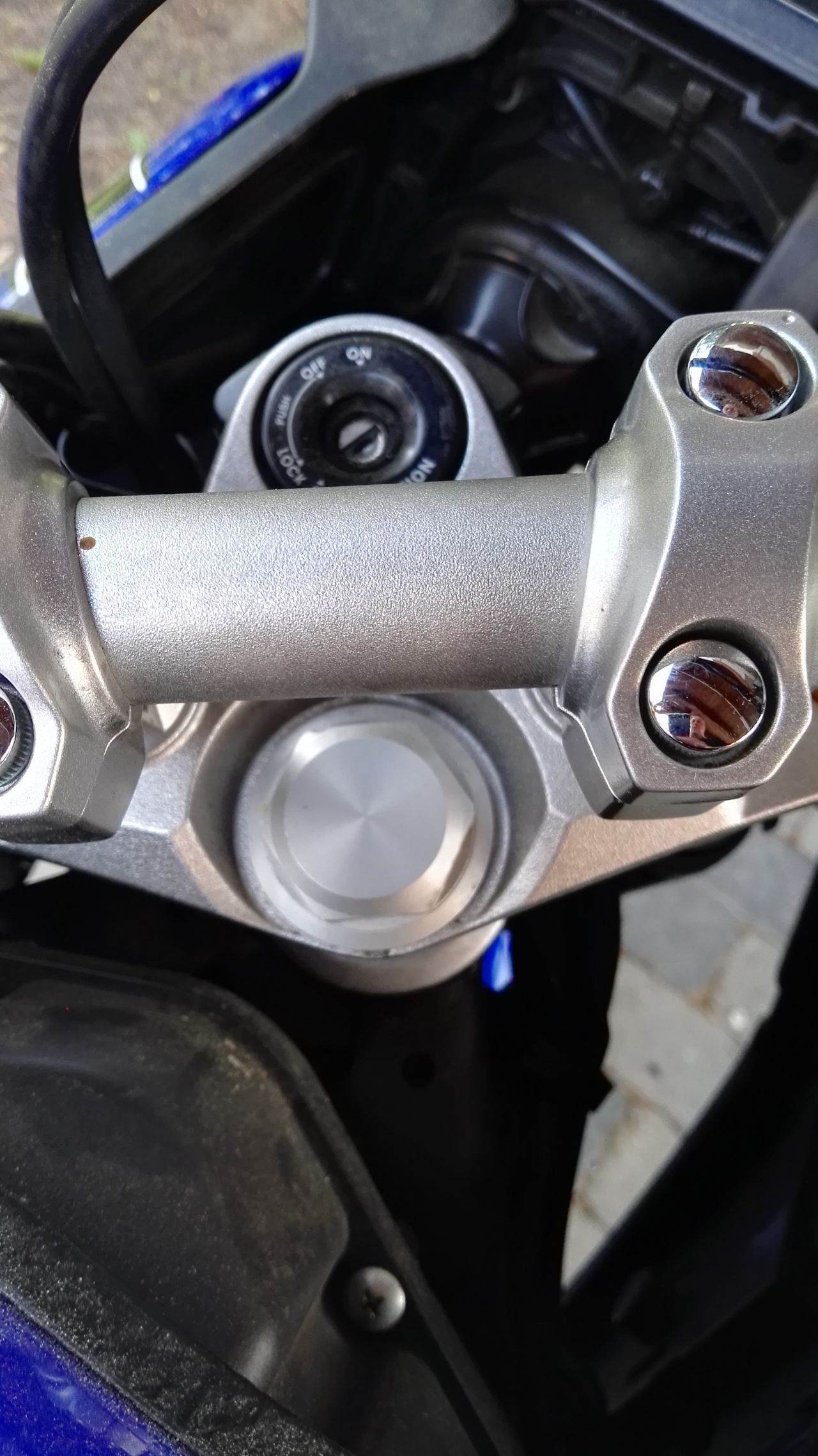

Icke hab ne DP04---vielleichts liegt daran?
Luigi hat geschrieben:Icke hab ne DP04---vielleichts liegt daran?
Genau daran liegt es.
Luigi
Beitrag von Luigi »
doppelklick hat geschrieben:
Soso...alle DP04 klacken.... :o
