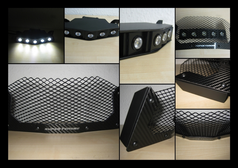

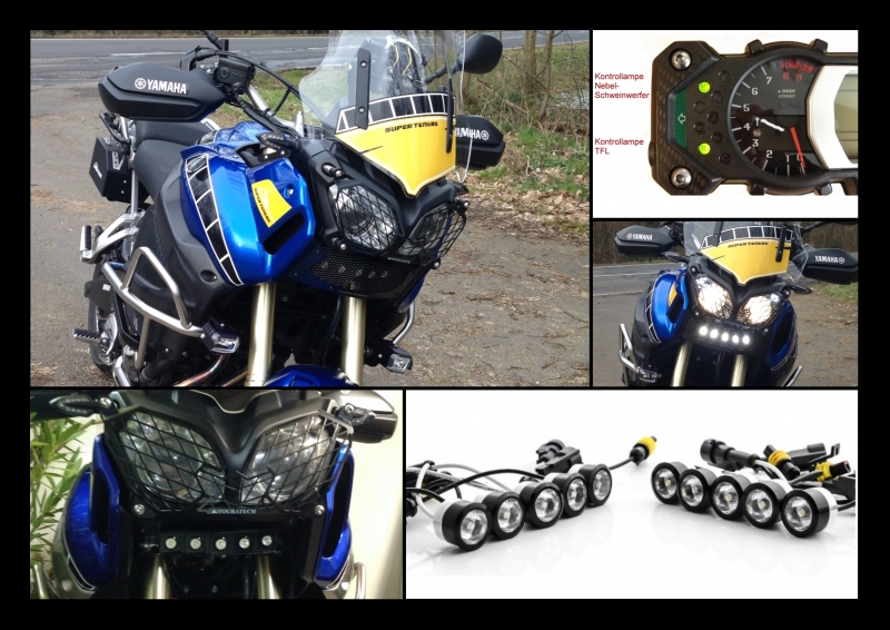

Ich selbst habe mir auch ein 1/2 Tagfahrlicht (lediglich 5 x 1Watt LED´s) aus dem PKW Bereich an meine XT1200Z gebaut. Allerdings etwas aufwändiger, da ich noch eine Halterung und eine Abdeckung „Loch unter dem Scheinwerfer“ gebaut habe. Da ich kein Freund von zusätzlichen Kontrollleuchten bin wurden in dem Originalen Cockpit die zwei unbenutzten Plätze für Kontrollleuchten "freigerubbelt" und mit LED´s für TFL und Nebelscheinwerfer bestückt. :mrgreen:
Orientiert habe ich mich an dem Tagfahrlicht von Touratech. Die Schaltung zum Dimmen habe ich auch mit einem separaten Schalter (wie Touratech) gelöst. Aktuell arbeite ich an einer automatischen Lösung die anhand einer Fotodiode dann bei Dunkelheit/Tunneldurchfahren das Tagfahrlicht automatisch abdimmt.
Anbei zwei Collagen von meinem Tagfahrlicht.
So schaut mein Tagfahrlicht samt Abdeckung aus
Tagfahrlicht ala Floh

Floh, du könntest ja bei Yamaha in der Konstruktionsabteilung anfangen. Schöne Lösung! Wenn du jetzt die Abdimmautomatik noch hinbekommst, dann alle Achtung!

Hallo Peter,
die Lichtleisten bei ebay finde ich nicht schlecht aber recht teuer.
Ich habe für meinen Umbau folgendes Tagfahrlicht verwendet:
https://lightec24.de/led-tagfahrlicht-f ... 0k-dimmbar
Könnte dir zwar die andere Hälfte abgeben, dann könntest du allerdings das Tagfahrlicht nicht dimmen. Die "Dimm"- Schalteinheit habe ich ja an meiner XT1200Z verbaut.
Das mit den Kontrolleuchten im Cockpit habe ich folgendermaßen gelöst.
Dazu muss das Cockpit auseinander geschraubt werden. War für mich recht einfach da ich es schon wegen der Lenkerfernbedienung zerlegt hatte. Die beiden nicht benutzen Plätze für die zusätzlichen Kontrollleuchten sind von innen schwarz lackiert. Ich habe mit feinem Schmiergelpapier sehr vorsichtig die Farbe entfernt. Die Symbole wurden mit einem Grafikprogramm entworfen und dann auf Transparentfolie (wurde früher bei Overheadprojektoren verwendet) gedruckt. Die Folie gibt es sowohl für Injeketdrucker wie auch Laserdrucker. Anschließend habe ich die gedruckten Symbole auf die freigeschmiergelte Fläche verklebt. Zu guter letzt wurden zwei Leuchtdioden eingebaut und mit Heißkleber fixiert. Ich werde allerdings noch auf SMD LED's umrüsten, da mir die Farbtemperatur nicht so gut gefällt.
