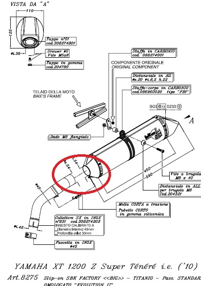

Wenn´s der Leo ist den ich dran hatte braucht da keine Dichtung rein und der ist in einem Stück.
Der wird direkt aufgesteckt.
Noch bei mir gefunden.
Das im Kreis war bei den Letzten verschweißt.
