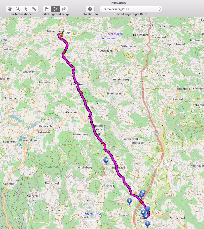

Auf Garmin-Navis kann man die Karten von OpenStreetMap aufspielen.
Die habe ich auf meinem etrex30 und ein bekannter hat die Thailand-Karten auf seinem 660er Zumo installiert.
In BaseCamp habe ich auch die Freizeitkarte Deutschland installiert und die ist auch Routingfähig.
