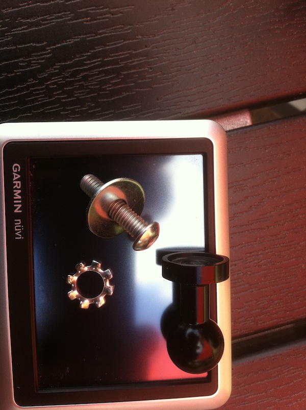

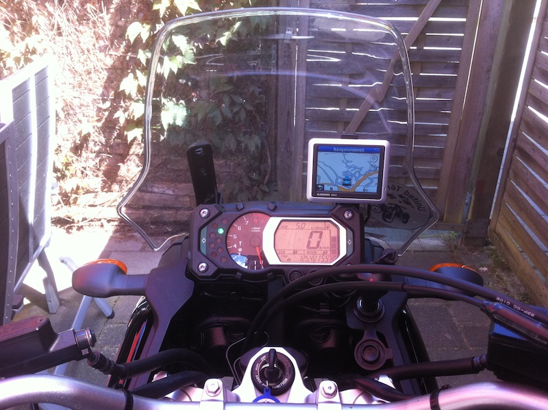

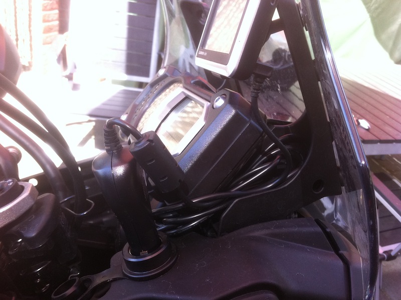

Ausgangsbasis ist ein Garmin Nüvi 1245, dass ich noch hier rumliegen hatte. Ich habe es in Leihwagen eingesetzt und im eigenen PKW als zusätzlichen Trip Computer auf langen Reisen sowie mit einer separaten topografischen Karte bei Geländefahrten.
Das Ding kostet aktuell 89 Euro und ist von Preis Leistungsverhältnis unschlagbar. Dazu habe ich mir jetzt bei Amazon.de einen Schraubkugelkopf bestellt für 18 Euro.
Bei der 1200er passt das Ganze perfekt an die obere Scheibenhalterung, bei anderen Modellen muss evtl. ein 6mm Loch gebohrt werden.
Auf den Bildern seht ihr die Montage und den Anschluss der Elektrik.
Vorteil dieser Lösung ist:
- 110 Euro für alles
- Montageaufwand 10 Minuten
- jederzeit abnehmbar und im Auto nutzbar
- Lautsprecher ist im Landstraßenbetrieb ausreichend (zumindest bei offenem Visier)
- wenn man keine Navigation braucht, taugt es perfekt als Tripcomputer
-wird mit der Zündung ein- und ausgeschaltet
Nachteil:
- nicht wasserfest - ich habe mir eine Gefriertüte und einen Kabelbinder unter die Sitzbank gelegt. Bei Regen Kabel raus, Tüte drüber und man hat für 4 Stunden Akku.
- man muss es immer abziehen und mitnehmen.
