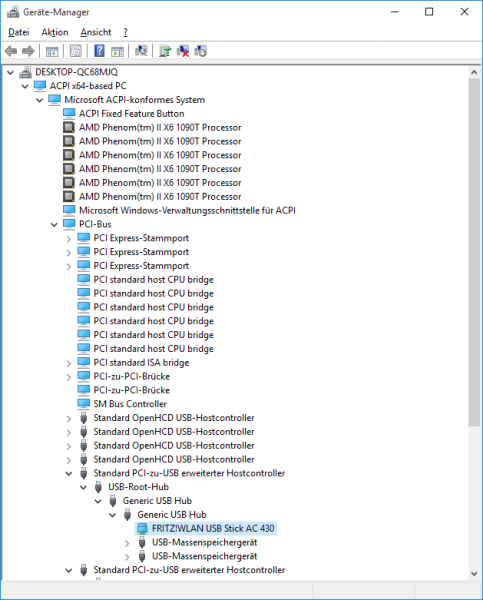

Habe gerade so einen AC-430-Stick an einen Windows-10-Rechner (ohne sonstige Netzanbindung) angeschlossen. Es kam die Meldung, dass eine CD (!) eingelegt wurde (der Stick simuliert das so, um einen nicht-beschreibbaren Datenträger einzubinden). Das Verzeichnis habe ich geöffnet und die darin enthaltene Setup.exe (hieß irgendwie anders, mit Setup oder Install oder so - jetzt komme ich da nicht mehr ran) ausgeführt. In weniger als einer Minute lief das Ding. Ich würde das Gerät nochmal deinstallieren und versuchen, die Software neu zu installieren, sodass der "FRITZ!WLAN CLient" installiert ist und läuft.
Auf der AVM-Seite stand noch was davon, dass man ggf. die Chipsatztreiber aktualisieren soll. War auf dem Rechner Win10 vorinstalliert oder wurde er nachträglich upgedatet? Sind im Gerätemanager sonst irgendwelche gelben Ausrufezeichen? Was man vielleicht noch probieren könnte (würde mich aber wundern, wenn das klappt): Im Gerätemanager auf "Ansicht > Geräte nach Verbindung" klicken und dann nach dem USB-Hostcontroller suchen, an den der Stick angeschlossen ist, bei meinem Testrechner sieht das z.B. so aus:
Dann mit rechts auf den Hostcontroller klicken, an dem der Stick hängt (bei mir wäre das der "Standard PCI-zu-USB erweiterterter Hostcontroller") und auf "Treibersoftware akutalisieren..." klicken, dann "Automatisch nach aktueller Treibersoftware suchen". Der Rechner muss dazu natürlich irgendwie online sein. Vielleicht bringt das was - wobei Win10 die Treiber eigentlich automatisch up to date halten sollte.

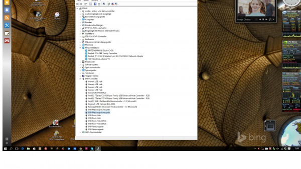

...so sieht es bei mir aus...

....kein USB Controller zeigt mir den Stick an.......wenn ich aufs CD Laufwerk gehe.....öffnet sich Lade....keine Software..... :cry:
So ein MIST!!!
Vielen Dank Christoph!!!!!!! :daumen:

.....alles noch einmal durchgeführt....der Stick ist nun fix und fertig im Geräte Manager. Wie das Bild auch zeigt. Rechtsklick auf den Stick.....Treiber aktualisieren.....es ist der aktuellste Treibe installiert....wird angezeigt!
