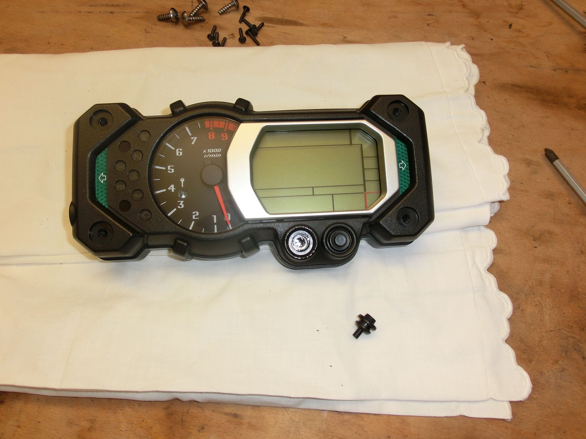

Bei meiner 2010er DP01 funktioniert der linke Knopf des Cockpits (Umschaltung der Tachometer) nicht mehr. Angefangen hat es damit, dass vor einigen Tagen das Zurücksetzen der Tripmaster "stolperte", also der Wechsel zwischen ODO und Trip1 und Trip2 erst nach mehrmaligem Drücken der Taste startete. Dies hat sich von Tag zu Tag weiter verschlimmert, bis jetzt seit gestern überhaupt keine Reaktion mehr beim Drücken des Knopfes stattfindet.
Die Maschine wurde nicht mit einem Dampfstrahler behandelt.

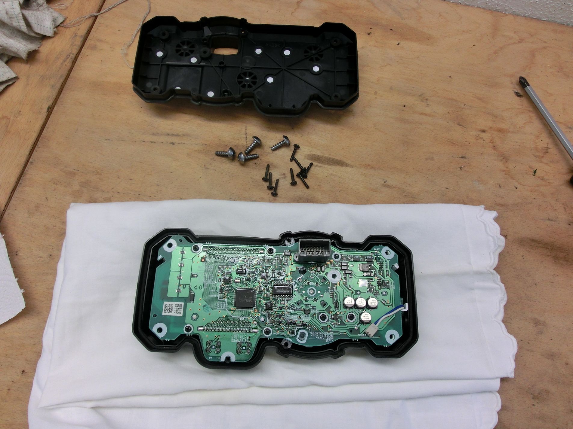

Ich habe das Cockpit heute zerlegt, um evtl. eine mögliche Korrosion der Kontaktflächen zu beheben. Das Cockpit blitzt innen neuwertig, es gibt keinerlei Korrosion oder sonstige Verschmutzungen, die auf Undichtigkeit oder so hindeuten würden. Leider lässt sich die Sache nicht soweit zerlegen, dass man an die Kontaktflächen herankommt, zumindest ich habe eine weitere Zerlegung abgebrochen, weil man sonst die Platinen irgendwie voneinander trennen müsste, wovon ich lieber meine zittrigen Finger lasse.
Ich habe stattdessen den Gummiknopf herausgepult und den Mechanismus innen mit Kontaktspray behandelt - leider ohne Erfolg.

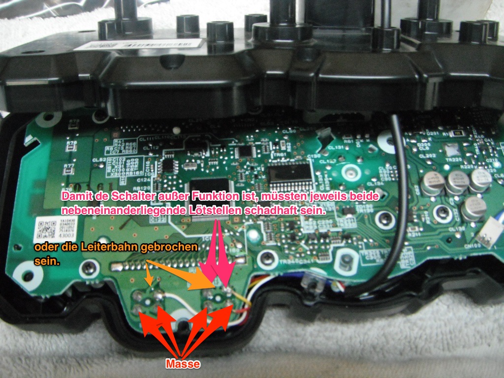

Ansonsten kann sich das Innenleben des Tasters (das uns unbekannt ist
) aufgelöst haben.
Auf das Bild klicken, dann wird es größer. Das Bild ist aus dem Amerikanischen Forum. Die Anmerkungen von mir.
