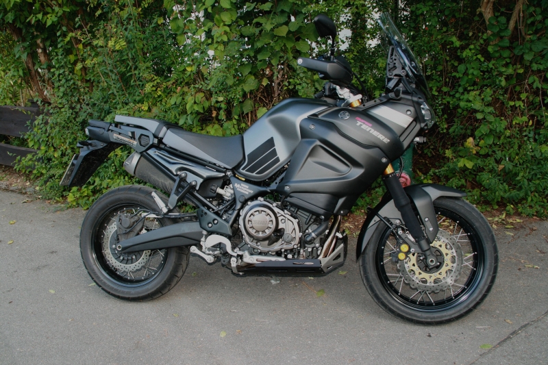

So, nach langem Warten, hab ich nun endlich meine :xt12: bekommen und bin wunschlos glücklich. Ich hab euch ein paar Bilder gemacht, so wie ich sie für mich hergerichtet habe.

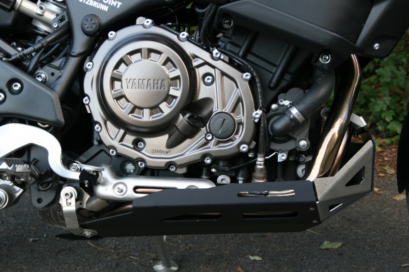

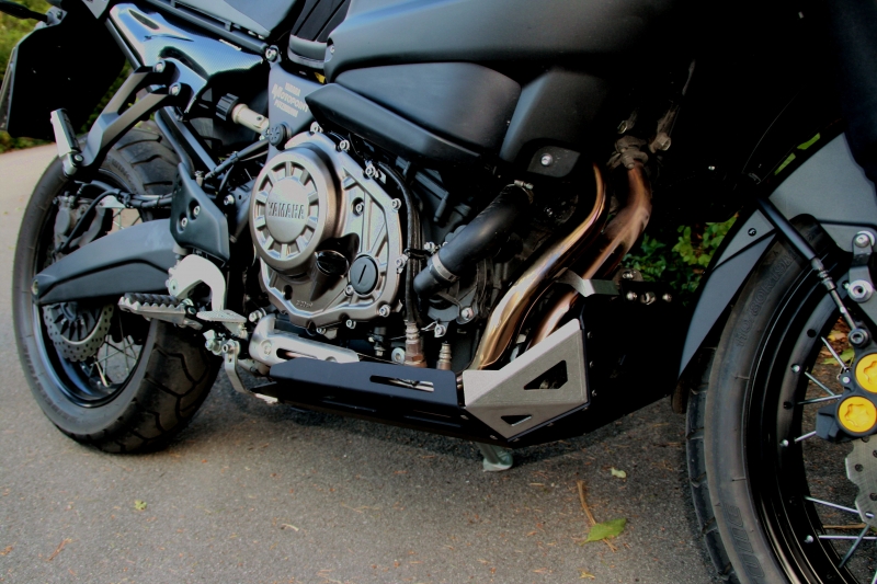

Touratech Skid Plate
Seite
Seite
Touratech Skid plate

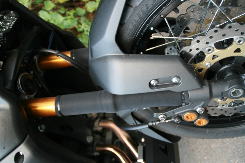

Neopren Gabelschoner

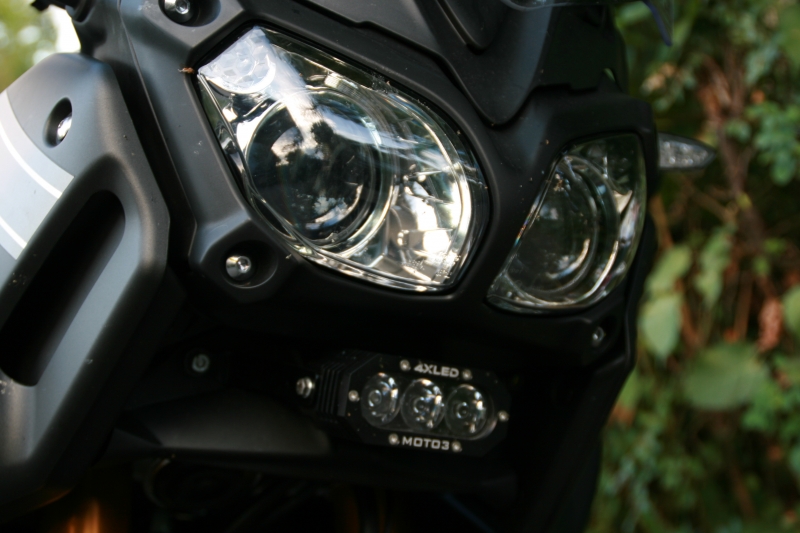

Ehm Zusatzscheinwerfer
Gesamtansicht
Gesamtansicht

Was ist denn das für ein Schalter den du für das Zusatzlicht genommen hast?

Was sind das für Neopren-Stützstrümpfe und woher hast Du die?
Gruß Nico

Sonic24 hat geschrieben:Was sind das für Neopren-Stützstrümpfe und woher hast Du die?
ich tippe mal dass das die hier sind:
http://shop.touratech.de/gabelschutzer- ... -25cm.html

Ich würde tippen es sind die ganz langen:
für BMW HP2/G650X (33cm)
Die habe ich meiner auch angezogen.

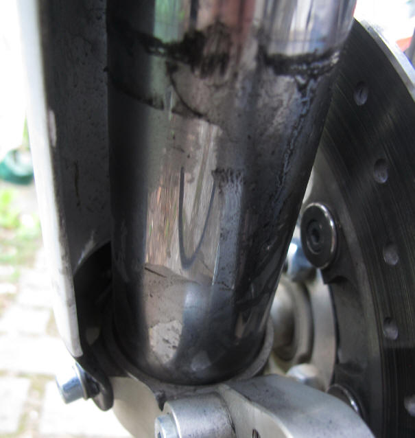

Gut gemeinte Warnung
Nun kann ja jeder an sein Mopped basteln, was er will. Was aber ganz sicher kontraproduktiv ist sind die Strümpfe um die Gabelrohre, gerne Gabelschützer genannt. Die Fahrzeughersteller wissen weshalb sie die weglassen.
Ich weiß nicht, ob überhaupt auf der Straße oder beim Sport jemand bzw. dessen Mopped diese Strümpfe braucht - außer dem, der damit ein Geschäft macht.
Die USD-Gabel hat unter den Dichtringen Abstreifringe fürs Grobe ! Das Hauptargument gegen "USD-Leggins" ist aber - außer der fürchterlichen Optik, die mich an unsere langen Wollstrümpfe (mangels langer Hosen um 1945) erinnert - der, daß das Luftvolumen in den Dingern genau wie an den einstigen Faltenbälgen z.B.an einer R75 - keine USD, ich weiß - beim Einfedern reduziert wird, beim Ausfedern vergrößert. Damit die sich dabei nicht zusammenziehen sind Luftlöcher drin, die den Ausgleich zulassen. Das bedeutet, daß auch Schmutz mit eingesogen wird, der da drin durch die Leggins schön gegen die vorbeigleitenden Gablerohre gedrückt wird und die ~ 0,05 mm dünne Hartchromschicht zerstört. So einfach ist das. Diesen Vorgang hat mir mein BMW-Spezi "vorgestern" mal beschrieben, der das genannte Mopped mit entwickelte.
Die eng anliegenden Strümpfe wie im Bild rubbeln den Dreck erst recht auf der Hartchromfläche rum, oder glaubt jemand, da drunter bliebe es "keimfrei" ? Anbei noch ein Bild aus einem anderen Forum von einem, der da nach einiger Laufzeit mal reinschaute.
Entschützte Gabelrohre

Naja, das mit den Strümpfen sehe ich anders. Es kommt nicht auf den Schmutz an, sondern auf die Steinschläge. Ich kann dir eine Gabel schicken, die mehr als genug davon bekommen hat. Durch die entstehenden kleinen Krater, entstehen scharfe Kanten an den Steinschlägen. Beim Einfedern reiben diese Kanten dann über den Simmerring und................... genau richtig. das Ding wird undicht. Ob die Strümpfe hübsch sind lässt sich streiten, ich finde sie auch nicht besonders, aber sie sind zweckmäßig und funktionieren, wie ich dir nach vielen reparierten Gabeln sagen kann.
Die Neoprenstrümpfe sind mit Klett, hab ich 24 Euronen in der Bucht bestellt. Ich denke die von Touratech sind die gleichen, ich gebe den Jungs von TT nur ungern mein Geld. (beim Unterfahrschutz musste ich leider ) :mrgreen:
Den Schalter hab ich bei Amazon bestellt.
.drivezero. ToughSwitch – Robuster Schalter schwarz (bis 230V / 5A) mit LED-Leuchtring (Rot 12V), wetter- & wasserdicht (IP67)
gibts aber auch wo anders.

Alte Vollplastik Faltenbeläge mit Neopren zu vergleichen hinkt etwas.
Durch den Klett auf kompletter Länge ist das Gebilde zwar nahezu zu, aber nicht luftdicht sodass Über,- oder Unterdruck entsteht.
Dass der Überzug scheuert mag ich nicht bestreiten, aber wenn man nicht durch Wüstensand fährt dürfen die Überzüge eher schützen als schaden
