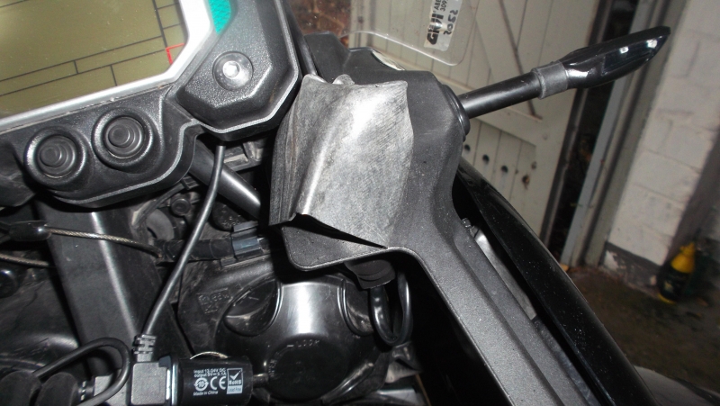

Leider habe ich während meiner letzten Tour entglütig feststellen müssen,dass die Bordsteckdose nicht für den Norden gebaut ist.
Die serienmäßige Abdeckung kann ja nur genutzt werden, wenn die Bordsteckdose ungenutzt ist.
Da ich auch bei Regen mit Navi fahre, nützt das also nix.
Ich habe während der Fahrt auf die tiefe Airflow und den Regenablauf der Yamaha-Borsteckdose vertraut, leider vergeblich.

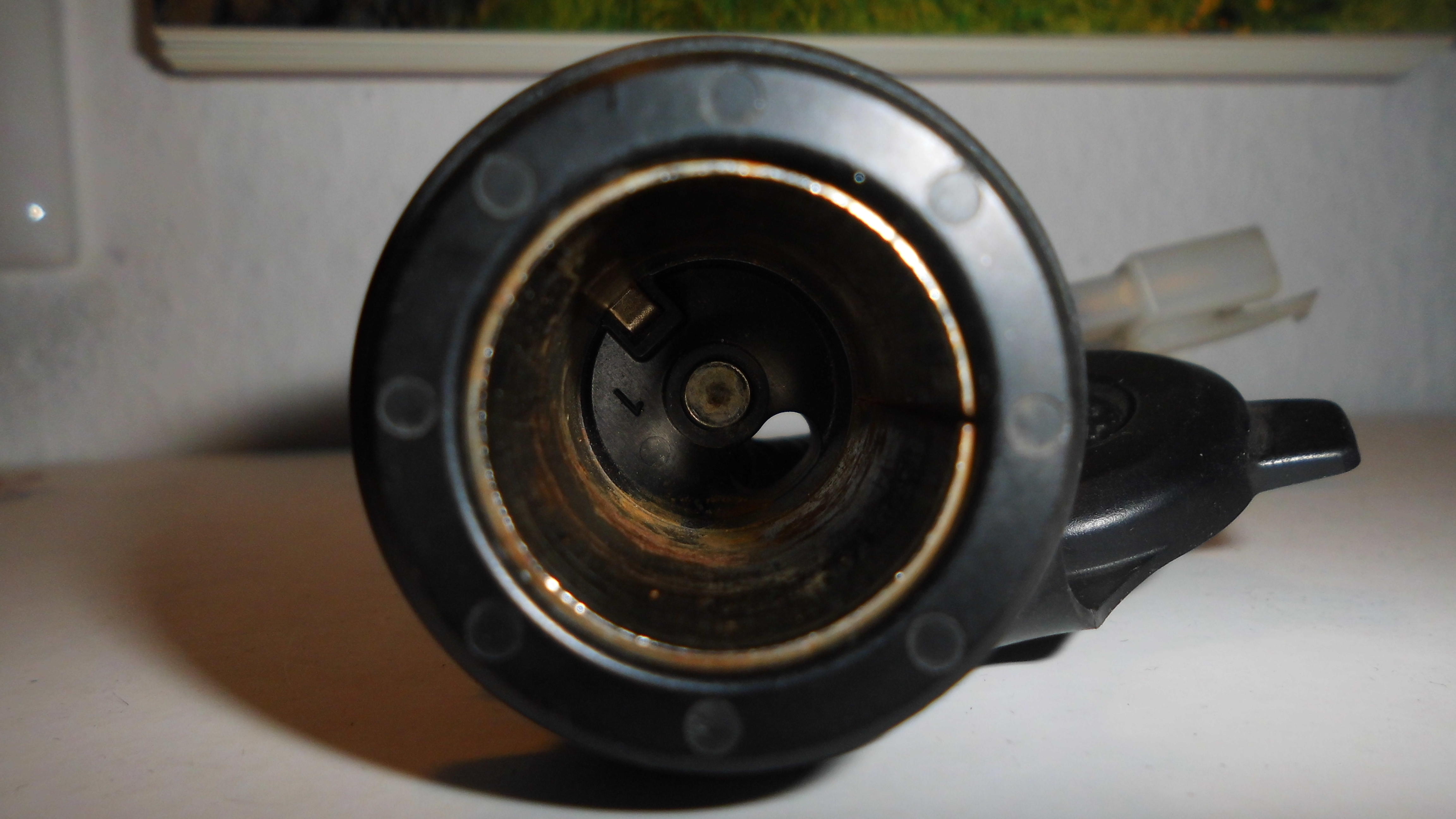

Mir sind auf der Tour zwei USB-Adapter wegen Feuchtigkeit durchgebrannt, die Yamaha Bordsteckdose setzt deutlich Rost an und Navi und Aktioncam werden während der Fahrt nicht mehr richtig geladen. So nach 4-5 Tagen ist der Akku leer, trotz Bordversorgung. Dann hilft nur noch Navi über Nacht abbauen und laden (oder während der Fahrt aus lassen).

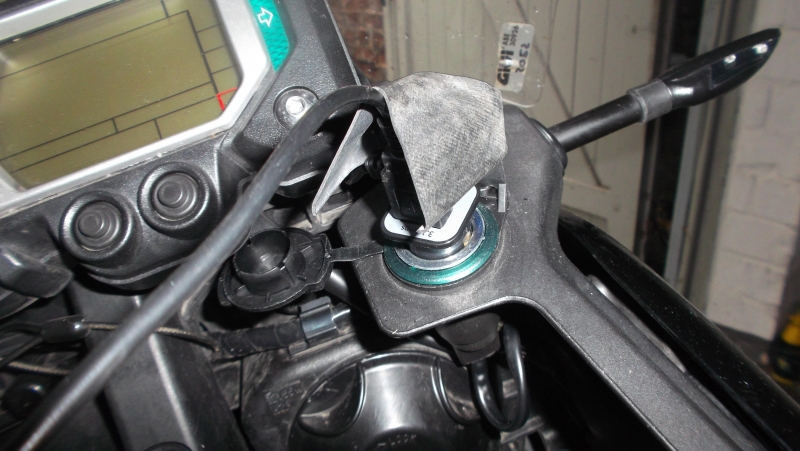

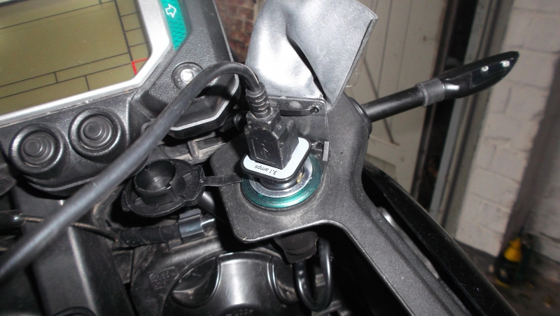

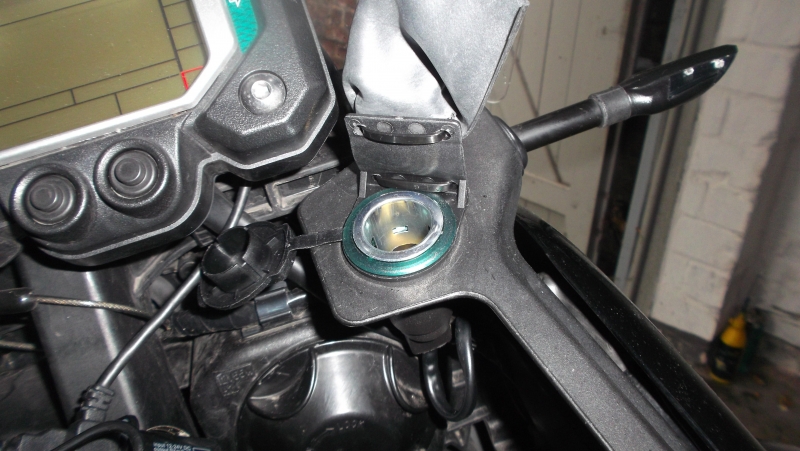

Ich habe mir aus dem Zubehör eine neue Bordsteckdose beschafft, die nicht rosten soll.
Eigentlich ist die für die Lenkermontage, aber ich habe den Lenkerhalter umgenutzt.
Er hält jetzt die Regenabdeckung, die aus einem alten Fahrradschloch zurechtgeschitten ist.
OK, es gehört auch unter die Rubrik billige Basteleien, aber es sollte die Elektrik trocken halten.
Für Verbesserungsvorschläge bin ich offen, andere Kritik hilft mir nicht weiter!
So sieht das aus:
Bordsteckdose trockengelegt
- Irrlander
- Beiträge: 1499
- Km-Stand: 100001
- Ort: Westfalen
- rainer gustav
- Beiträge: 870
- Km-Stand: 175000
- Ort: Mönchengladbach

Ich hatte die Bordsteckdose einmal komplett ausgebaut und begutachtet. die Kabel und Kontakte sind allesamt vergossen. Die Dose macht auf mich, im Gegensatz zu anderen Bordsteckdosen, einen qualitativ hochwertigen Eindruck. An der Unterseite befindet sich sogar ein Wasserablauf. Gegen den Rost würde ich die Kontakte eventuell mit etwas Kontaktspray behandeln.
Da die Dose sehr tief baut, kommen nicht alle Adapter bis an den Mittenkontakt heran. Vielfach vibrieren sich die Stecker auch aus der Dose heraus, so dass sie wieder eingesteckt werden müssen.
Die USB Wandler sind aber wohl eher das Übel, da diese überhaupt kein Regen mögen.

Scheinbar ist der Massekontakt der Yamaha-Dose an einigen Stellen schon zu rostig.
An Ende mußte ich den Adapter auch während der Fahrt immer wieder kräftig hin und her drehen, damit er Strom aus der Yamaha-Dose beziehen konnte. Ob meine Lösung auf Dauer hält muss sie erst noch zeigen...

Ich hatte über zwei externe Ladegeräte nachgedacht, aber mich entschlossen, daß eine Bordsteckdose für Abenteuer-Motorräder wasserfest sein sollte.Helmut hat geschrieben:Aber hast du mal daran gedacht die Geräte OHNE Steckdose zu betreiben?
Da die rostige Dose ersetzt werden mußte, ist meine Schlauchabdeckung neben bei entstanden.
Wenn die nicht funtioniert, wird die wieder entfernt. Die neue Dose hat auch einen Deckel, aber wieder einen, der nur auf die unbenutzte Dose passt.
Der beste Ansatz wäre wohl eine regenrdichte Box mit zwei Steckdosen und regendichter Kabeleinführung.
Vielleicht sogar groß genug um ein Handy darin zu laden.
Warum gibt es sowas nur für Reisedampfer ala Goldwing? (Die fahren doch selten im Regen..)

...ich lasse nach jeder Regenfahrt den Deckel der Steckdose offen stehen, damit selbige im Inneren abtrocknen kann. Am nächsten Tag dann, öle ich meinen Zeigefinger ordentlich und streiche die Innenwände der Steckdose inkl. der Kontakte mit dem öligen Finger ein.
Meine Steckdose zeigt keinen Rost und funktioniert immer einwandfrei.
