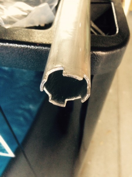

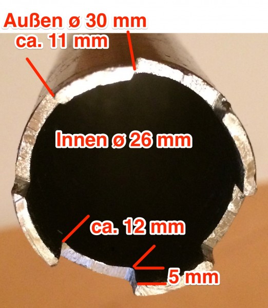

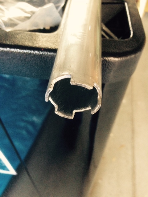

Hi doppelklick,doppelklick hat geschrieben: 1 Kolbenstangenhalter (Eigenproduktion)
Könntest du ein wenig auf den Halter eingehen (Dimensionen), da der komplette Wechsel damals gescheitert ist. Ich bekam den Dämpfer nicht gelöst.
Zum Aufziehen der Wellendichtringe auf das Tauchrohr habe ich 2 Präser verwendet, damit diese nicht an der scharfen Kante zerstört werden.
Grüße,
Rainer
- doppelklick
- Beiträge: 2715
- Km-Stand: 221510
- Modell der 2. XT1200Z: DP01
- Ort: Niederaichbach
Re: Gabelsimmeringe tauschen
Hat ein wenig gedauert. Bitteschön.
Lang ist das Teil ca. 40 cm.
