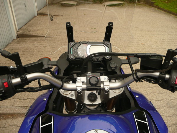

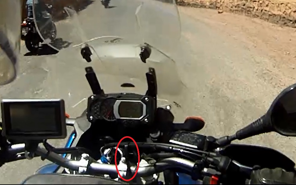

Fahre jetzt seit 3 Wochen die ST, und bin SEHR angetan von dem Motorrad-bis auf einen Punkt: Der Verlauf des Gaszugs im hohen Bogen einmal quer durchs Gesichtsfeld über den Lenkkopf ist wirklich besch...sen, zum einen ist das optisch alles andere als schön, aber noch wichtiger: jedesmal wenn man den Zündschlüssel ins Zündschloss steckt oder rauszieht, muss man höllisch aufpassen, dass man mit der Hand nicht am Gaszug hängen bleibt und sich verheddert. Das hätte Yamaha wirklich eleganter lösen können-oder bin ich der einzige der das so sieht?

Hallo Tequila, also bei mir sind die Kabelstränge weder rechts noch links irgendwie am Lenker fixiert, die einzelnen Kabel sind nur mit einer Schelle zu einem Strang zusammengefasst, und da krieg ich den Gaszug nicht auch noch rein, würde dann auch zu sehr unter Spannung stehen. Wie gesagt, vielleicht hat Yamaha da was geändert, meine ST ist ja brandneu aus 2015, aber am Lenker ist bei mir GAR NIX fixiert. Werde mir im Baumarkt Kabelbinder besorgen und das mit der Fixierung am Lenker mal ausprobieren. Jedenfalls vielen Dank für den Tipp!!

Re: Gaszug nervt...
Ein Bild sagt mehr als 1.000 Worte.
Hier am Beispiel eines Baumarktkabelbinders:

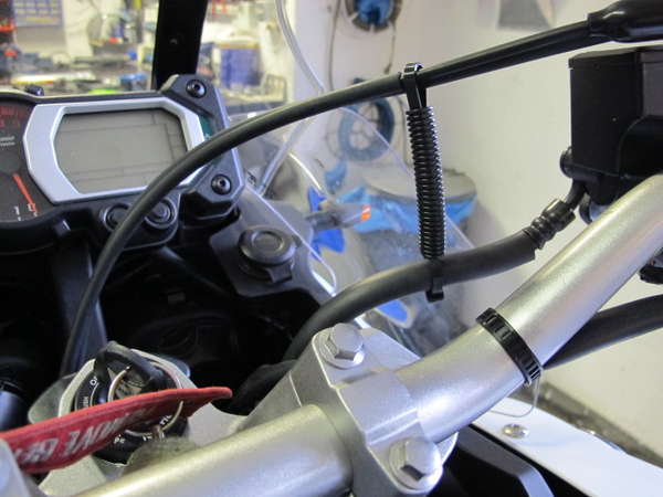

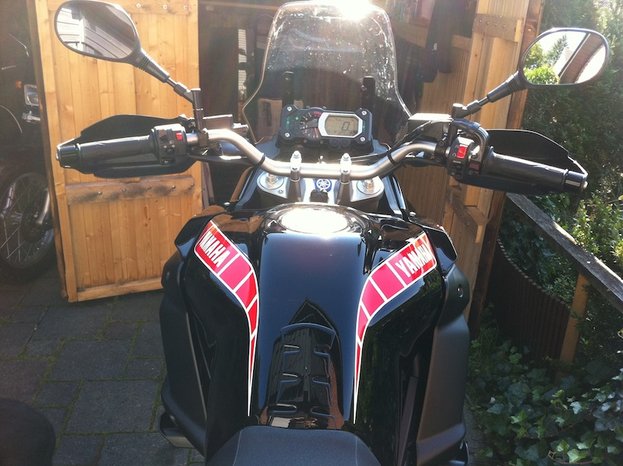

Re: Gaszug nervt...
Hallo Rainer
hier ein paar Anregungen:
- Dateianhänge
- so sieht`s bei "jogyjogy" aus
- IMG_0942.JPG (48.14 KiB) 2750 mal betrachtet
- so macht`s "Yeti"
- 20130614-Gaszug.JPG (121.65 KiB) 2750 mal betrachtet

Re: Gaszug nervt...
Ich finde eigentlich das bei der DP04 die Gaszüge nicht mehr so sehr stören.
Vieleicht sitze ich auch anders.
Gasol
