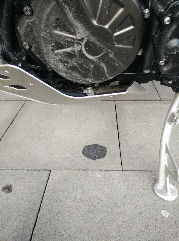

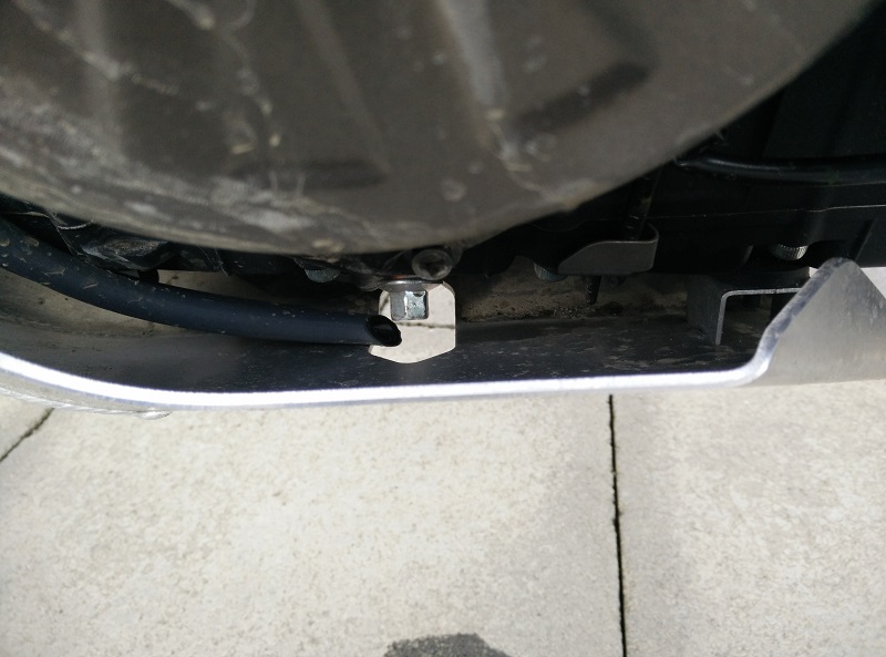

Ich hab meine den ganzen Tag nun auf dem Seitenständer stehen gehabt auf der Arbeit.
Vorhin hat mal die Sonne drauf geknallt, nun tropft Sie aus dem Überlaufschlauch.
Tank ist nicht mehr voll!
Hab dran geleckt :lol: , ist Benzin.
Ist das normal?

ist sicher nicht normal - eher Super bleifrei :lol:
Re: Inkontinent auf Seitenständer
Wenn sie in der Sonne gestanden hat kann das passieren, hat meine auch ab und an gehabt.
Beiträge: 3731
Ernst komm raus - du bist umzingelt ....
Meine suppt auch hin und wieder mal ein paar Tröpfchen Benzin. Allerdings passiert das meist, wenn ich direkt nach dem volltanken auf den Seitenständer gehe. Wenn`s nur das bisschen ist, würde ich mir keine Sorgen darüber machen :denker:

trinkst Du so oft Otto-Motoren-Kraftstoff - um den "Streit" um Benzin, normal oder Super zu umgehen - um sicher sagen zu können, daß es das ist :winken: ? Mir wurde zwar vor ~ 57 Jahren mal der Magen ausgepumpt, weil ich zu heftig am Schlauch gesogen hatte und ich weiß, daß das Normalkraftstoff war, aber an den Geschmack kann ich mich trotz zweimaligen Passierens der Zunge nicht mehr erinnern :kotz: .
Das Benzin hat da unten im Kessel derzeit unter 10°C. Wenn das in den Tank über dem warmen Motor kommt, dann dehnt es sich aus. Auf diese Weise habe ich damals mal einen Käferkofferraum "befeuchtet" :roll: .
Schönen Tag, Yeti.
:xt12: springt wieder pflichtgemäß an. War es das "alte" Benzin oder die Kaltstartanreicherung ? Egal, nix machen, nur tanken und fahren.
Klugscheissermodus AN
Das hat zwar auch mit dem von Yeti beschriebenen zu tun, allerdings kommt dann noch die Sonne dazu und die Benzindämpfe gehen über die Entlüftung raus, kondensieren und ein zwei Tropfen finden den Weg ins Freie.
Klugscheissermodus AUS ;)
