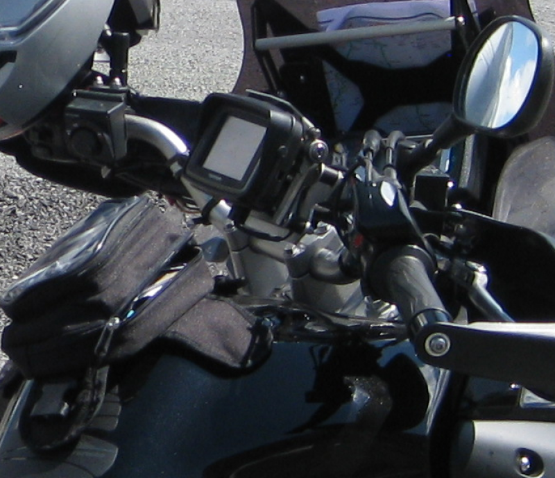

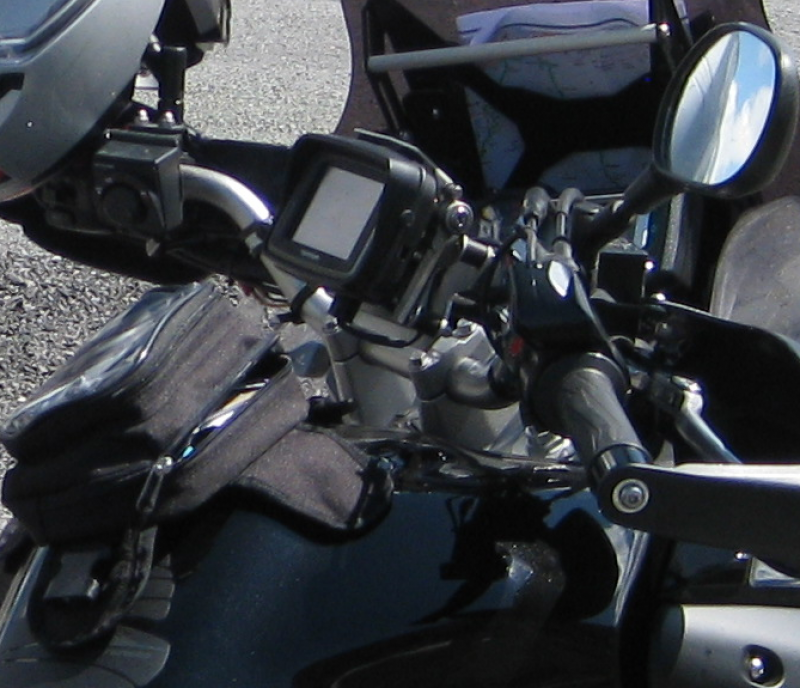

Kannst du den Tacho noch sehen? Sieht so aus, als ob der voll verdeckt wird.Varaderokalle hat geschrieben:ich habe die TT Halterung und dieser an einer 12er Lenkerstrebe befestigt.

Ne da ist garnix verdeckt, da täuscht die Perspektive.
Das TomTom hängt ja damit auf Höhe der Lenkerkröpfung, .... Vielleicht verdeutlichen diese Bilder es etwas
