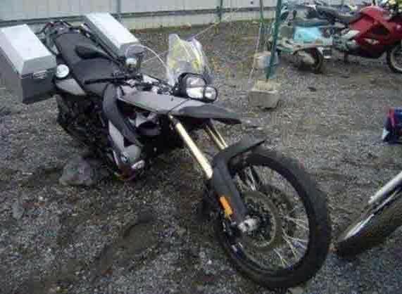

ist bestimmt wieder ein neues Modell...
BMW C800 (chopper) :lol:

Huch!!!
was das denn? Da hat wohl einer was gröberes probiert?! :shock:
Man sollte den Leuten beim aushändigen eines Motorrades solcher Grösse sagen, dass es nicht für Super-Jumps geeignet ist!!! :hirn:

Hatten wir nicht schon einmal ein ähnliches Bild einer 800GS im Forum? Also wenn
die nicht beim Ausladen vom Ladekran gefallen sind, würde ich mir bei Weiß-Blau
langsam Gedanken um die Qualität der Schweißnähte machen :denker:

Oder meint ihr das hier:

Ja das auch, aber ich glaub die 800er hat man hier auch schon einmal in Demutstellung gesehen :-)
Jedenfalls tun mir die leid, denen sowas im Nirgendwo passiert :cry:

Moin moin,
da gibt es einige Fälle von zu beobachten im Netz, alle Varianten der Boxer-GS und natürlich auch die F800GS sind davon betroffen, dazu mindestens ein Schwingenbruch der XChallenge. Interessanterweise nicht nur bei grobem Gelände, sondern teilweise auch auf Pisten, die gar nicht so schlimm aussahen.
Ich tippe daher eher auf Ermüdungsbrüche...
Trotzdem sind das keine schlechten Moppeds, aber eine :xt12: ist eine :xt12: !

Da hat's aber Einer mit dem tieferlegen mächtig übertrieben ;-)
Weiß doch jeder dass man den Lenkkopfwinkel nicht zu flach justieren soll, da leidet die Kurventauglichkeit drunter ;-)

wenn ich solche Bilder sehe, denke ich immer daran, wer zum Zeitpunkt des Bruchs wohl darauf gesessen hat :( Auch wenn`s überwiegend BMW trifft, so kann doch mir jedem Motorrad so etwas passieren wenn`s dumm läuft. Mir ist ein Alu Deltabox Rahmen gebrochen, weil irgendein Dödel dort ein 2mm Loch reingebohrt hatte um eine Kabelschelle zu befestigen. Auch schön sind die Geschichten wo die Leute Löcher in ihre Kastenschwinge bohren um den Scott Oiler anzuschrauben. :o
Es kann im Prinzip jeden treffen :engel:

Moin, wie erschreckend :shock:
Hoffe wir bleiben davon alle verschont. Aber dies sind beides US-amerikanische Modelle, oder? Die Maschinen dort haben doch Katzenaugen vorne an der Gabel. Werden diese Maschinen in anderen Werken produziert? Die Fahrer, egal welcher Marke, tun mir leid, denen es so ergeht.
