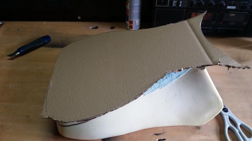

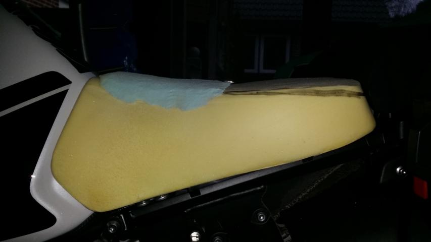

Nach lösen der Klammern den Bezug abgenommen, und für mich war klar, ich wollte eine leichte Erhöhung nach vorne.
Aus weichem Schaumstoff einen kleinen Höcker angepasst
Angefangen, nach hinten mit dem elektrischen Messer und der Pfeile was abzutragen
Das Werkzeug, Flex mit Schruppscheibe, elektr. Fleischmesser, Pfeilen, Schere usw...

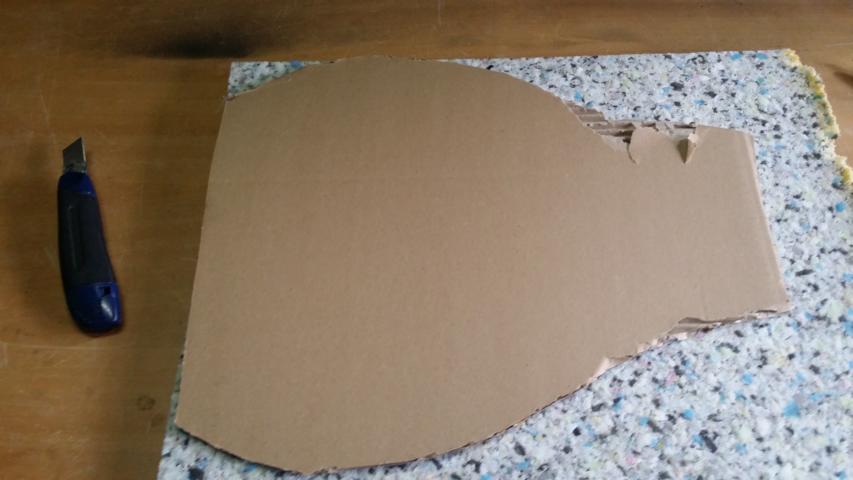

Eine grobe Schablone für den Verbundschaumstoff
Anzeichnen
Anzeichnen

Und weiter geht`s...
Re: Sitzbank selber umbauen
Verfasst: Do 5. Feb 2015, 14:27
von FPg
Weiter...

Fertig... Materialeinsatz ca. 30 €,
ich warte auf :sonne: um die neue Bank auf einer Tour zu testen, :winken:
