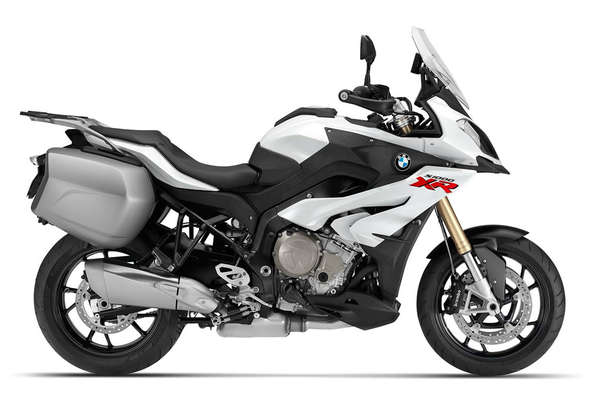

Hat BMW Ducati übernommen??? Was geht ab?
Also da ging mehr als nur die Zylinder abschlagen. :lol:

Schaut halt voll wie ne Multi aus, nur eben mit dem BMW-Emblem ;)
BMW S 1000 XR
Hallo Super Mario,
das ist tatsächlich so ein Zwischending. Immerhin verabschiedet man sich in München allmählich von dem unseligen Telelever. Und mir persönlich wäre der Motor meiner - leider ehemaligen - FZS1000 im ST-Fahrwerk auch lieber als der rumpelnde Zweizylinder. Ob so ein Motorrad 110 oder 160 PS hat ist m.E. egal. Meistens nutzt man eh nur 60. Und die Kette ? Nach 81.000 km auf der Fazer stellt die Kette für mich kein wirkliches Problem mehr dar.
Dennoch bleibt auch diese XR eine BMW: Mit europäischen Motorrädern kommt man überall hin, mit japanischen auch wieder zurück.
Unter diesem Link findet Ihr mehr über das Gerät. Den Link bekomme ich als ehemaliger Abonent der MTZ (Motortechnische Zeitschrift), wo Motorentechnik deatilliert und kompetent beschrieben wurde. Das Fachwissen dieser Autorin hier hält sich in Grenzen, was ich an manchen Formulierungen erkenne, der Hintergrund ist aber okay. Also nur Mut.

Ich denke, die BMW ist mit der Ducati nicht recht vergleichbar, wenn auch das Aussehen sehr ähnlich ist. Die Ducati hat einen langhubigen Zweizylindermotor, was die Motorcharakteristik wesentlich prägt und auch in unteren Drehzahlen ordentlich Leistung freisetzt, während BMW auf einen kurzhubigen Vierzylinder setzt, der erst in hohen Drehzahlbereichen sein Drehmoment und seine Leistung abgibt.
Beide Motorräder sollen als Adventure-Modelle eine gewisse Geländegängigkeit suggerieren, was sie aber beide nicht leisten. Ok, über eine gute Schotterstraße wird man damit schon rollen können, aber das kann man auch mit jedem Roller und jeder Supersport. Dafür werden dann aber auch keine 150 oder 160 PS benötigt. Ich sehe noch nicht so recht den sinnvollen Einsatzzweck für solche Motorräder. Zum bequemen Reisen sind sie zu sportlich ausgelegt, für die Rennstrecke gibt es wiederum sportlichere Maschinen, im Gelände brauchts mehr Federweg, andere Bereifung und weniger Leistung und als Verkehsmittel, um damit täglich zur Arbeit zu fahren, dafür sind sie wieder zu schade.
Mal sehen, was Honda mit der geplanten AT auf die Beine stellt. Diese könnte ein gutes Alltagsmotorrad werden und eventuell eine brauchbare Reisemaschine, die auch Geländestrecken meistert. Das ist man schließlich dem großen Namen schuldig. Wenn das Teil, was Honda auf der EICMA gezeigt hat, wirklich kommt und die bisher kursierende Angabe von vollgetankt 200 KG wahr wird, dann könnte ich schwach werden.

"Die Ducati hat einen langhubigen Zweizylindermotor" - die Multistrada hat 106 mm Bohrung und 67,9 mm Hub - das nennst Du langhubig ?
"in unteren Drehzahlen ordentlich Leistung freisetzt" - diese Duc hat max 123 Nm bei 7800 (!) U/min, das sind dann 102,6PS.
"kurzhubigen (ja: 80/49,7) Vierzylinder setzt, der erst in hohen Drehzahlbereichen...seine Leistung.." - eine S 1000 R hat max. 118 Nm bei 9300 U/min, das sind dann 118 PS - auch nicht wirklich wenig. Dazu kommt noch die sicher kürzere Gesamtübersetzung - keine Sorge, das Ding kommt auch ordentlich aus den Kehren.
"Zum bequemen Reisen sind sie zu sportlich ausgelegt" - mir (198cm) wäre sie zu niedrig und zu kurz. Für einen normal großen Fahrer gilt sicher auch das, was mein Händler mal über die 4V-GS sagte: "Man kann damit streßfrei unheimlich flott unterwegs sein". Das ist auf einer S1000RR oder Yammi R1 schon umkomfortabler.
"Dafür werden dann aber auch keine 150 oder 160 PS benötigt" - stimmt. Aber "Heini Knieschleif fährt darauf halt ab". Man muß sich nur anschauen, in welchen Haltungen im MOTORRAD die bravsten Moppeds gezeigt werden. Ich finde das abwegig.
