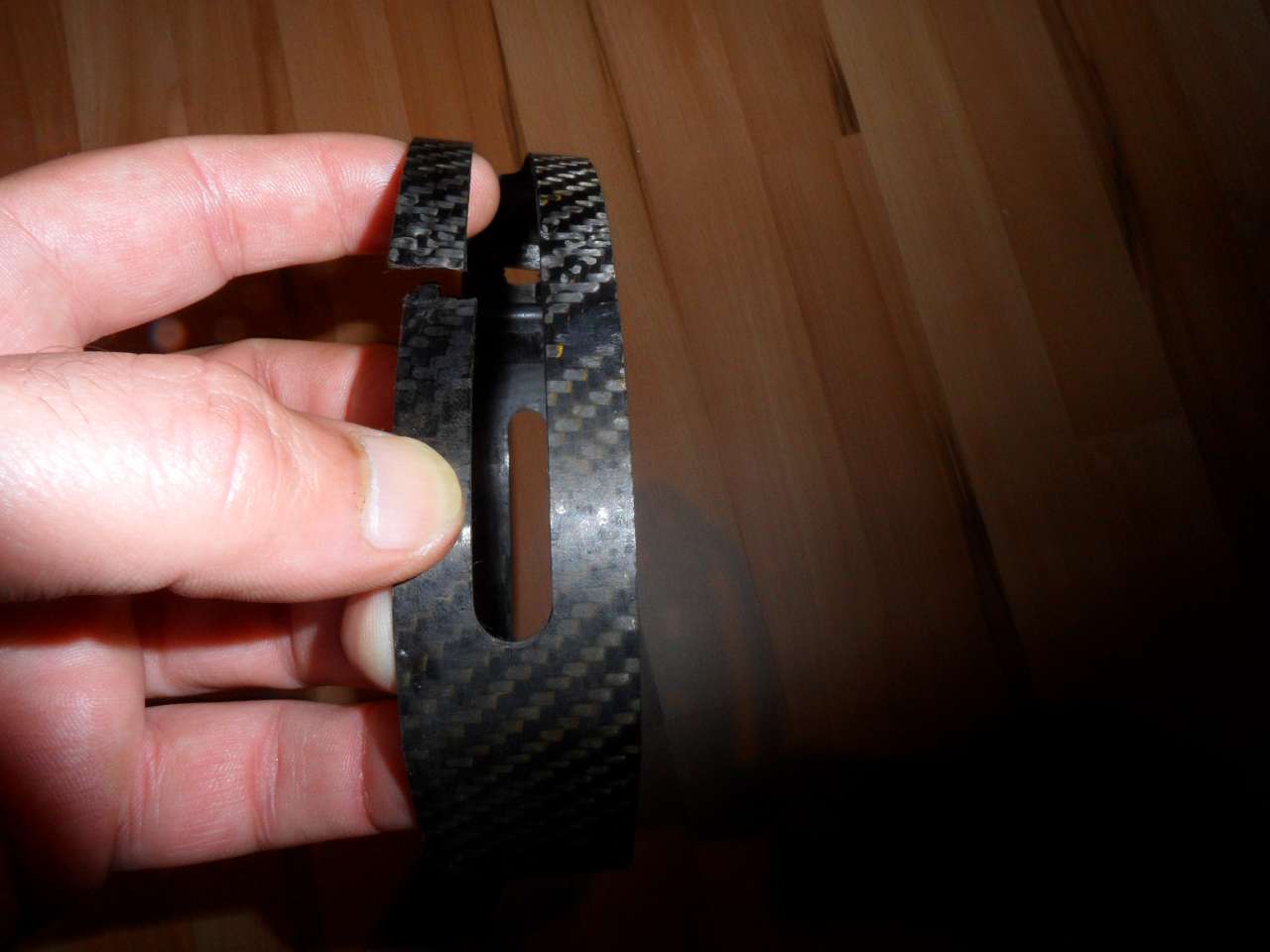

Hab diese Woche mal meine ST einer ordentlichen reinigung unterzogen.
Was muss ich da sehen..... :shock: die Carbonschelle ist gebrochen... :cry:
Hab mir gleich ne neue bestellt sind ca. 50 Euronen futsch.
Also jungs kontrolliert lieber mal, nicht das der Auspuff mal auf der Strasse liegt.

Ist wohl eher ein Einzellfall :denker: aber dennoch nicht zu unterschätzen.
Ich weiß die Halteschelle ist sehr dünnwandig. Sollte Leo Vinci besser machen !

Ich hab das auch schon an anderen Leos gesehen... Kuckt lieber mal nach!

Nach dem Endurotraining am Samstag hab ich heute mein Bike mal ordentlich abgestrahlt und was muss ich sehen.....
genau die 2te Carbonschelle ist auch hinüber :o
Vor dem Training war die Schelle definitiv noch ganz, hab die Maschine vorher komplett durchgeschaut
Werde jetzt mal schauen ob ich was aus Edelstahl finde oder selbst basteln kann.
Auf jeden Fall ist die Carbonschelle echt Mist.
Für Tips wo man was besseres bekommt wäre ich Dankbar
Gruß Lilo

Das selbe hatte ich auch es lag nich an der Schelle sondern :denker:
am Spritzschutz also am Kotflügel beim einfedern hat die Schelle darn geschliffen
also so wars bei Mir Unterleg-Scheiben um den Abstand zu vergrössern und gut iss wieder

Bei mir kann da nix gescheuert sein, die Bruchstelle ist auf der Innenseite (zum Rad hin)
Hab jetzt mal LeoVince.de angeschrieben ob die mir einen Halter aus anderem Material anbieten können.
Falls nicht werde ich mir wohl selber etwas basteln müssen, wird dann wohl etwas aus Edelstahlband werden
Weiß zufällig jemand ob der Carbon Auspuff die gleiche Form wie der Titan Auspuff hat und ist die Schelle des Titan Auspuff
aus Metall ? dann könnte ich mir ja diese besorgen. Müsste ja besser halten.
Gruß Lilo

Lilo, soviel wie ich weiß ist die Schelle gleich und meine das ein User die benutzt hat.
Glaube allerdings das es nicht einfach ist eine zu bekommen. Die Firma ist ja pleite und die Ersatzteile sind ja nicht im Überfluss vorhanden.

das scheint ein echter Mangel zu sein. Ich hatte einen Leo an meiner Fz 1 Fazer verbaut, und hatte genau das selbe Problem mit
der Halterung.

also bei mir ist die Schelle top in Ordnung . Vielleicht ist da auch was daran gemacht , verbessert worden mit der zeit . Ich hab den kompletten Topf mit festen Krümmer .
