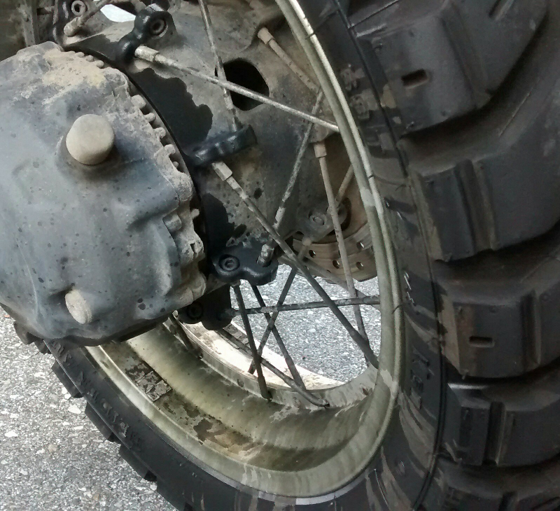

was nun? Kardan ist normal heiß.
[ATTACH]7729[/ATTACH]
Kardan leckt...

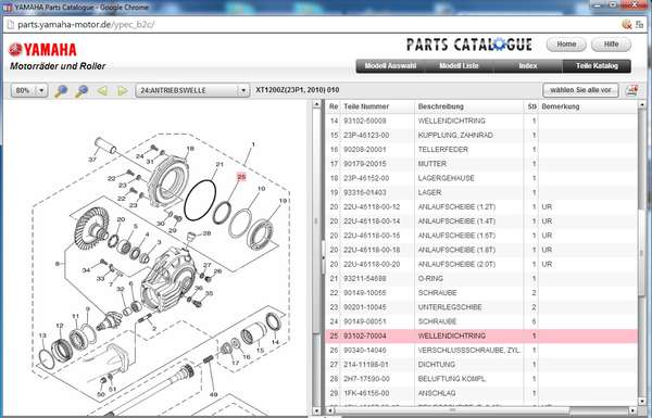

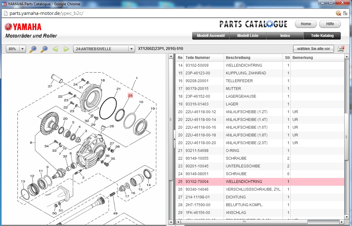

Hallo Christoph,
vermutlich ist die innere Wellendichtung verschliessen.
Wenn schon würde ich aber die Dichtung aussen auch gleich mitwechseln lassen.
(Nr. 4 glaub ich)
Herbert
(Nr. 4 glaub ich)
Herbert

Das schaut nicht gut aus! Würde mal nach dem Ölstand im Kardangehäuse schauen. Tippe mal da ist ne Dichtung an der Radaufnahme durch, oder da hat sich was locker vibriert. Auf Jagden Fall sollt da ne Werkstatt aufgesucht werden, wenn man nicht selber schrauben will. Saut nach nen größer Leck im Bereich der Radaufnahme aus.

auf jeden Fall solltest du damit nicht mehr fahren

Hallo zusammen und Danke für die Tipps. Habe mich jetzt vorsichtig Kilometer um Kilometer vorgetastet, und immer wieder geschaut. Das verspritzte Öl schien nicht mehr zu werden, und die Temp. des Kardans blieb auch normal. So bin ich schließlich bis zur Werkstatt gekommen. Mal schauen, was die sagen.
Könnte es vielleicht sein, dass etwas zu viel Kardanöl drin war und das jetzt bei den hohen Temperaturen rausgedrückt hat? Bemerkt hatte ich das Ganze nach ein paar Runden am Kesselberg.
Schau mer mal. Sitze gerade in der S-Bahn nach Hause.
P.s. Heinz, dafür ist es schon zu spät. War aber nur etwas Suppe am Rand des Reifens...

Eigentlich passt nicht zuviel Öl da rein. Sollte ja genau Unterkante Kontollöffnung stehen. Ich tippe auch auf die Wellendichtung, oder auf irgendetwas lose vibriert.

Hallo Christoph, mit deiner KM- Leistung muss man es der
wohl verzeihen, das die Dichtung rüber ist .
Die Dichtung austauschen und sie läuft wieder.
Gruß Oskar
Gruß Oskar

Und heisses Öl besitzt eine enorme Kriechfähigkeit. Daher sehen solche undichten Stellen immer höchst dramatisch aus, obwohl es sich nur um winzigste Mengen handelt.
O-Ringe und Simmerringe erneuern und gut ist.

Hoffentlich bleibt es dabei. Das Drama ist, dass der Moto Völkl, wo die Maschine jetzt steht, übernächste Woche Betriebsferien hat und vorher und nachher alles proppevoll gebucht ist. Mir wurde etwas von Fertigstellung Ende August gesagt.TJoe hat geschrieben:O-Ringe und Simmerringe erneuern und gut ist.
Das Mopped woanders hinzuschaffen, darauf habe ich überhaupt keine Lust - zumal es in machbarer Entfernung wahrscheinlich derzeit keine einzige gute Werkstatt gibt, die nicht ausgebucht ist.
