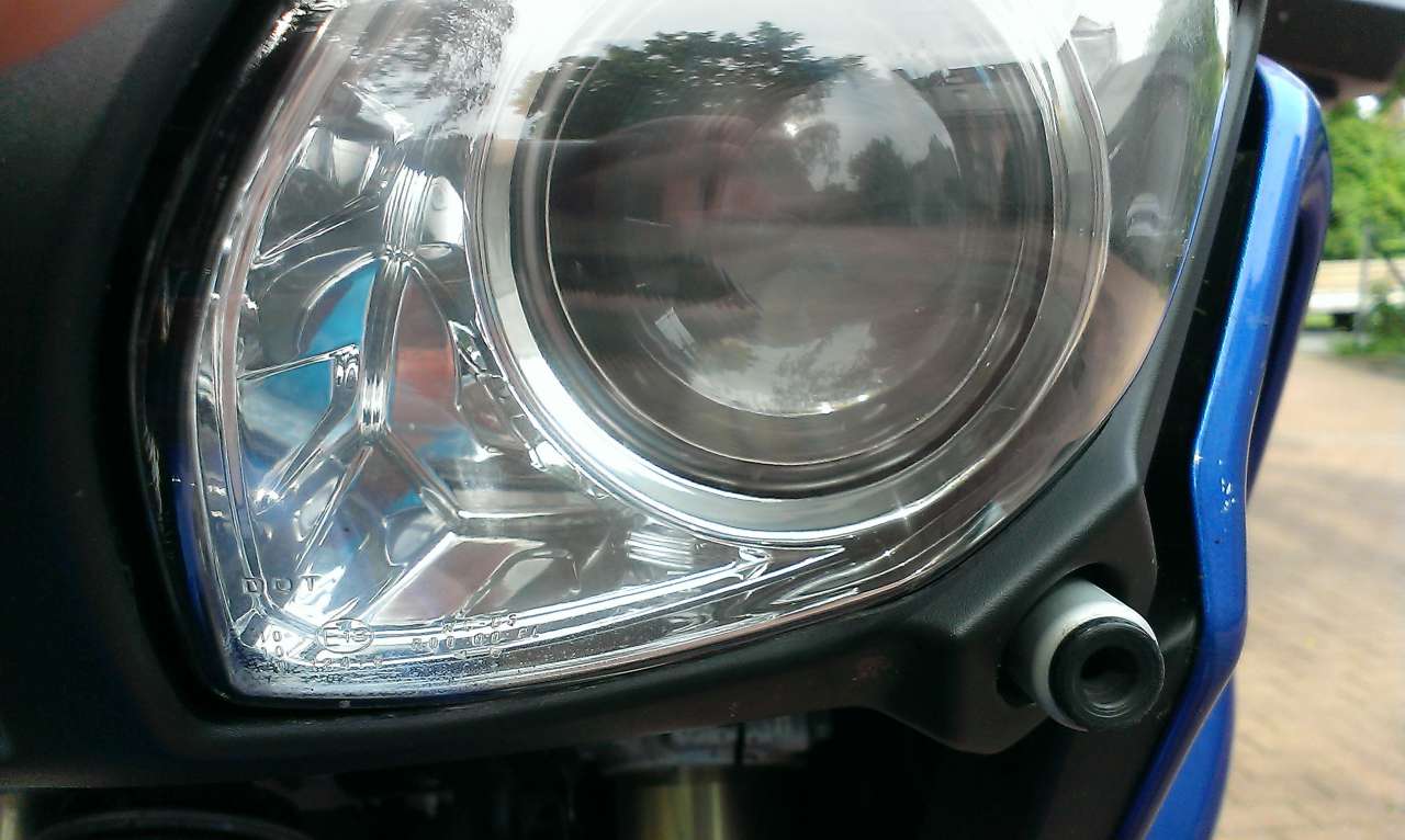

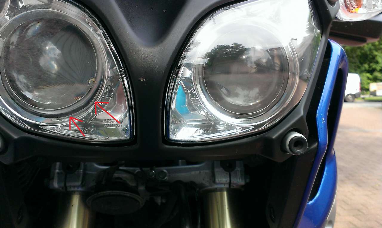

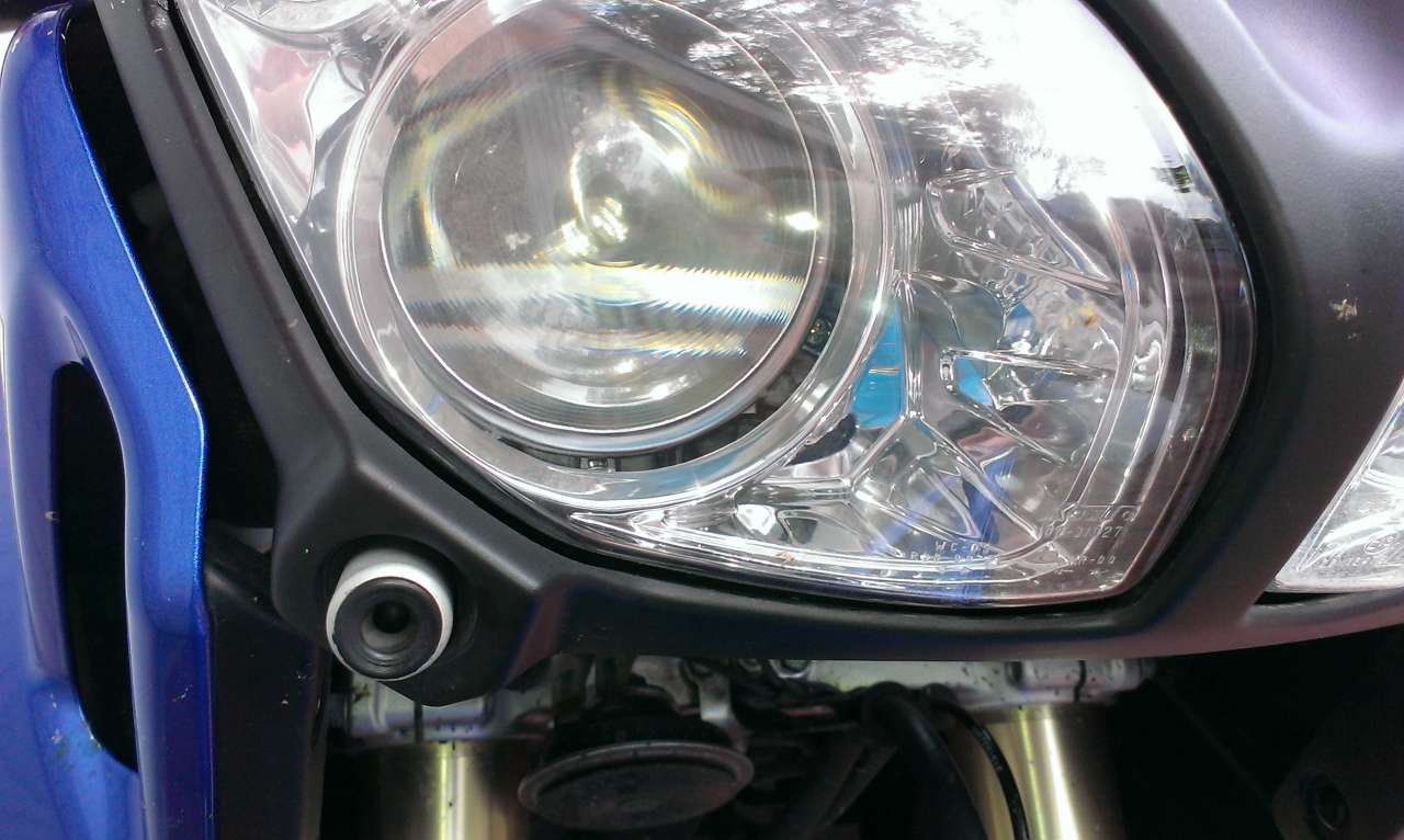

Hallo Teneristis,
heute habe ich meine XT vom Händler abgeholt. Sie war wegen der Rückrufaktion des Scheinwerferkabels dort.
Bei Abholung teilte man mir mit, dass die Scheinwerferhalterung (an der Projektionslinse) gebrochen sei und man nun den Scheinwefer nicht mehr einstellen kann.
Da es das Teil natürlich nicht einzeln gibt muss die ganze Scheinwerfereinheit getauscht werden!
Kostenpunkt knapp 1000€ !!!
Mein Händler hat gleich wegen Kulanz angefragt und mir gesagt das 30% übernommen werden.
Ganz Klasse! Nur 700€ bezahlen!
Eine Garantieverlängerung habe ich damals abgeschlossen aber alles was mit dem Scheinwerfer zu tun hat wird laut Aussage meines Händlers nicht übernommen. Werde später mal das Kleingedruckte lesen und selber Yamaha kontaktieren.
Da ich noch nie im Gelände unterwegs war kann ich mir beim besten Willen nicht vorstellen wie das passieren konnte. Mein Motorrad ist EZ 2010 und hat jetzt 23675 Kilometer runter.
Hat jemand von euch schon einmal das selbe Problem gehabt? Was würdet ihr machen?

Das war meiner Meinung nach der Händler bei der Rückrufaktion.
Da müssen nämlich laut Anweisung von Yamaha, die Kabel aus dem
Scheinwerfer gezogen werden und die neuen wieder eingefädelt werden.
Da man den Scheinwerfer nicht zerlegen kann muss man
an den alten Kabeln eine Schnur befestigen und mit dieser,
die neuen Kabel einziehen. Die Stecker für
die Birnen passen nur mit ach und krach am Reflektorgehäuse vorbei.
Wahrscheinlich wurde hier etwas zu viel Gewalt angewendet.
Das die Halterung so brich kann ich mir nicht vorstellen,
ausser du hast mal sehr grobmotorisch ne Birne gewechselt.
Ich habe meine Umrüstung selbst durchgeführt daher weiss ich das.
Lass dir von dem Händler die Umrüstungsanleitung zeigen, da ist das bebildert
beschrieben. Dann kannst du ihn direkt darauf hinweisen.
