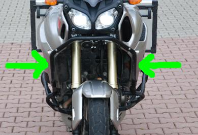

Was für einen Lichtkegel strahlen die LEDs denn ab? Nach unten gerichtet oder gleichmäßig nach vorne weg?
Ich frage, weil mir ganz vage vorschweben würde, solche Lichter hochkant und seitlich am Orig.-Sturzbügel anzubringen, ungefähr hier:

wolfei hat geschrieben:Es eher für "gesehen werden" als für zusätzliche Ausleuchtung gedacht.
Genau das hatte ich mir gedacht. Deshalb auch die Idee mit der seitlichen Anbringung, um die erkennbare Silhouette zu verbreitern. Diese GSA-Lichtorgeln hält man auf den ersten Blick ja fast für Autos mit Tagfahrlicht - und das wäre der Effekt, der mir vorschwebt. Nur, wenn die Dinger bei Hochkant-Montage genau den Gegenverkehr blenden, wäre das natürlich nicht so doll.
