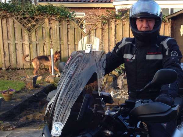

Ich habe auch die Powerbronze scheibe. Daaran montiert hab ich ein flip-up von Puig.
Ich bin 1.93 mtr und fur mich ist das ein perfecte combination. Vieleigt ist die Givi besser aber nicht fur mich.

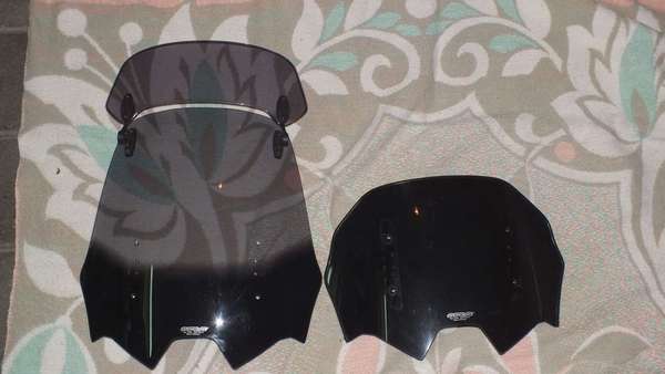

Im Winter fahre ich (197cm) die X-creen, im Sommer die Sportscheibe, beides weit besser als die Orginale Scheibe.
