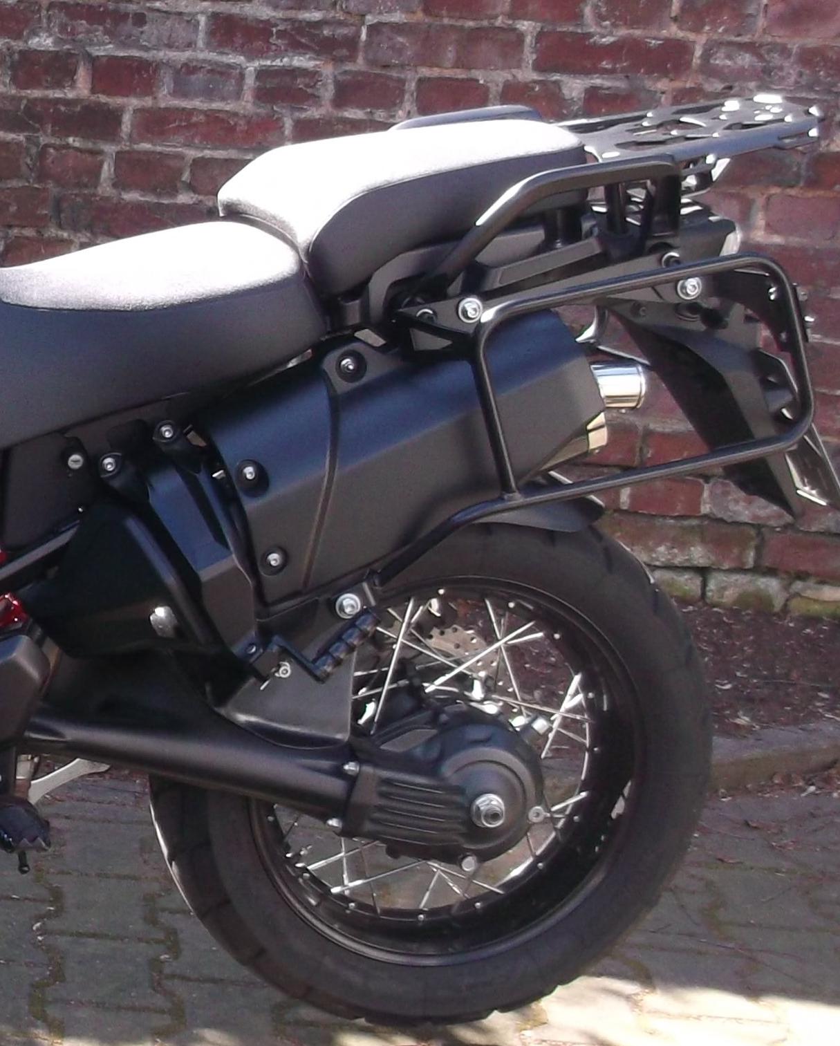

Ich habe die Seitendeckel und den Motorschutz gedipt.
Ohne Probleme in der gut belüfteten Garage mit Tuch vor dem Mund.
Bin sehr zufrieden.
Allerdings würde ich nur Teile dipen, die nicht ständig berührt werden, also zB. keinen Tank, da das Plastik dort bestimmt schnell abrubbelt.
Bin bis jetzt ca 3000 km damit gefahren und es sieht immer noch gut aus. Auch am Motorschutz.
edit: Ach ja, für die 3 Teile habe ich 2 Dosen gebraucht

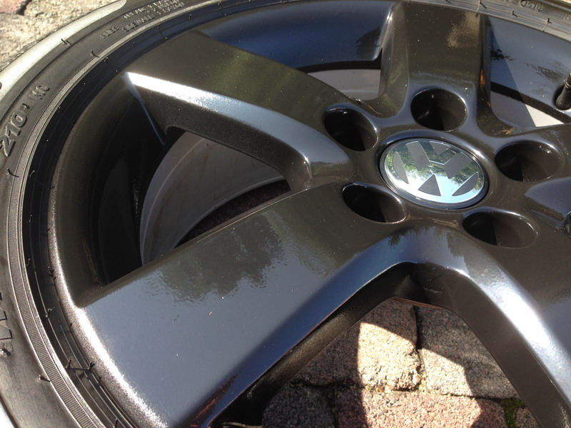

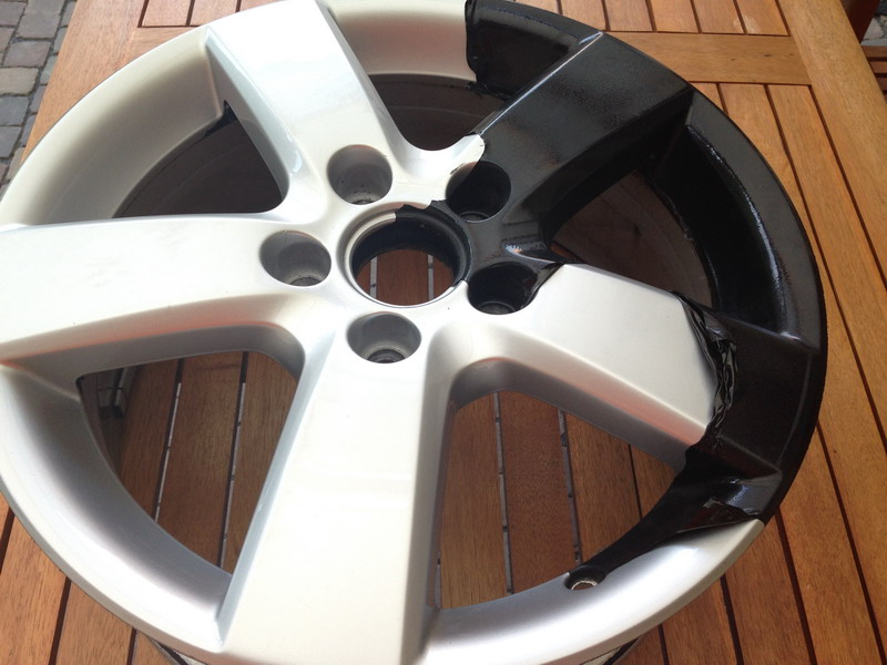

ich habe Erfahrungen, weil ich meine vier Winterfelgen vom Auto mit 4 Sprühdosen Plasti Dip schwarz glänzend behandelt habe. Die erste Schicht deckte schon recht gut. Insgesamt habe ich 3-4 Schichten aufgetragen. Muss allerdings sagen dass schwarz glänzend schwierig zu verarbeiten ist. Es ist nicht einfach eine gleichmäßige glänzende Schicht zu erreichen. Matt soll in der Handhabung einfacher sein. Insgesamt hat das Plasti Dip über den Winter recht gut auf den Alufelgen gehaftet. Die Oberfläche ist durch die Gummierung etwas gewöhnungsbedürftig und lässt sich nicht so gut reinigen wie eine lackierte Oberfläche. Lediglich eine Stelle wurde durch Anwendung von einem Hochdruckreiniger beschädigt. Also Vorsicht! Den Reifenwechsel hat die Beschichtung allerdings nicht überstanden. Am Rand löste sich das Plasti Dip recht schnell. Dies habe ich zum Anlass genommen um die Alufelgen von der Beschichtung zu befreien. War erstaunt dass sich die Beschichtung recht leicht ablösen lässt. Okay an schwer zugängigen Stellen muss man schon etwas rubbeln. Aber die Felge an sich war schon gut geschützt durch die Beschichtung. Wenn die neuen Winterreifen montiert sind werde ich mal schwarz matt ausprobieren. Um ein glänzendes Finnisch (Glanz Effekt) zu erreichen werde ich die letzte Schicht dann mit Plasti Dip Glossfire auftragen.

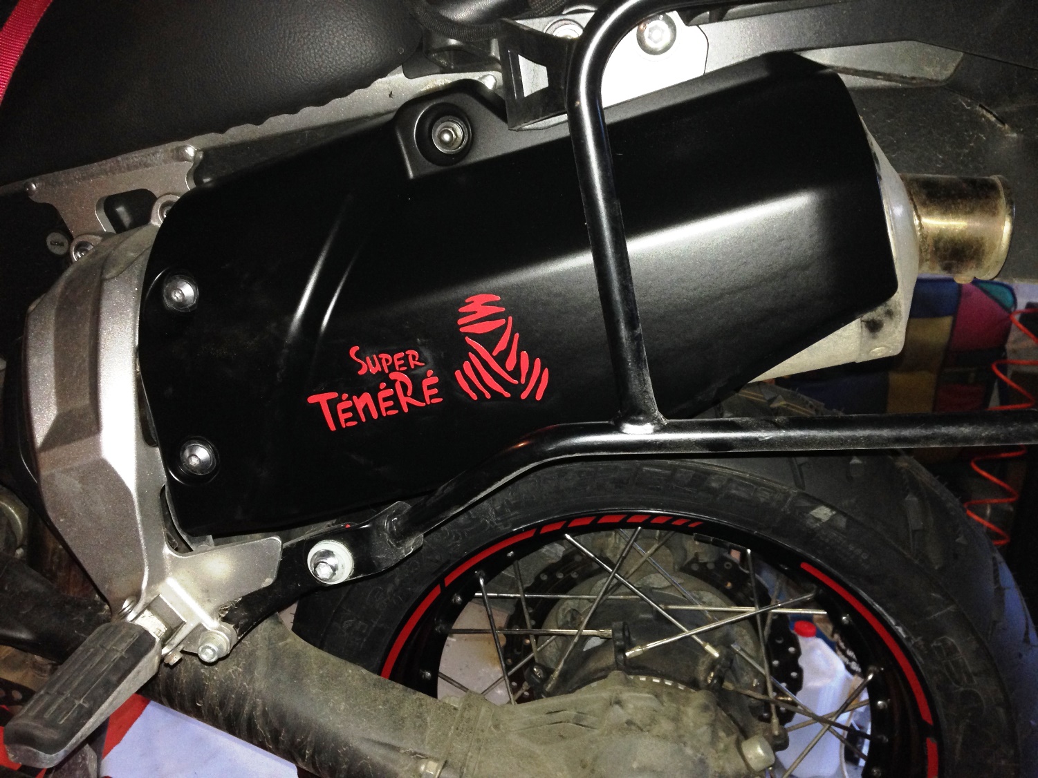

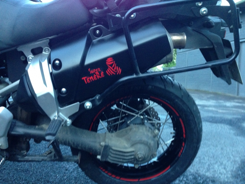

ich habe im Frühsommer meine Auspuffblende mit Plastidip lackiert.
Ist OK und bleibt auch so, man darf aber nicht zu genau hingucken, denn die Oberfläche ist doch weit weg von einer guten Lackierung
