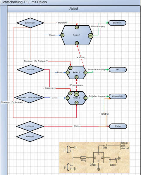

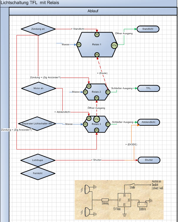

Seit längerem überlege ich ob ich an der Dicken TFLs anbauen soll und wenn ja, wie bekomme ich den Krams STVZO konform geschaltet.
Die Hürden:
  • - Standlicht muss aus sein wenn TFL an ist.
  • - Standlicht soll bei Schlüsselstellung P leuchten
  • - Abblendlicht geht austomatisch an wenn Motor startet (wird primär durch TFL ersetzt / Abblendlicht über separaten Schalter
  • - wenn Abblendlicht an ist, muss TFL aus sein
  • - Lichthupe / Fernlicht über Shutter (Wenn TFL an ist Abblendlicht aus. Bei Fernlicht muss Shutter UND Abblendlicht angesteuert werden
Da ich mein Bordwerkzeug unter dem Fahrersitz aufbewahre, habe ich unter der rechten Seitenverkleidung Platz für die benötigte Verkabelung und die Relais.
So sieht im Moment der Schaltplan aus. würde das funktionieren oder habe ich was übersehen? :ugeek:

Deine Idee finde ich klasse. Ich überlege auch schon eine Weile wie es gehen könnte. Zu Deinem Plan habe ich noch 2 Anmerkungen:
1. Die Standlichtfunktion könnte auch das kombinierte Tagfahlicht/Positionslicht übernehmen wenn es durch ein Modul wie beim Auto bei eingeschaltetem Abblendlicht gedimmt wird. Die vorhandenen Standleuchten können dann entweder zusätzlich? brennen oder werden komplett stillgelegt.
2. Bei eingeschaltetem Tagfahrlicht muß das Rücklicht aus sein.
Ich galube mit einem komplett vormontiertem Stecksatz könnte man auf dem Motorrad sektor noch Geld verdienen.

Varaderokalle hat geschrieben:So sieht im Moment der Schaltplan aus. würde das funktionieren oder habe ich was übersehen?
:gewitter: Ich hasse Flussdiagramme. :gewitter: Hättest du nicht gleich das Ganze in einen Schaltplan, wie unten eingeblendet, realisieren können. Ich tu mir da echt schwer beim Lesen. :denker:
LG, rubbergum
Varaderokalle
Beiträge: 1661
Km-Stand: 48200
Ort: Aachen
Re: STVZO konforme Schaltung für Tagfahrlicht an unserer XT
Beitrag von Varaderokalle »
rubbergum hat geschrieben: :gewitter: Ich hasse Flussdiagramme. :gewitter:
bist du da beruflich vorbelastet?
Visio war das einzige "Zeichnungsprogramm" mit dem ich einfach Linien und Connectoren ziehen kann.
Glaube mir, mit meiner Handskizze hättest du es viel schwerer beim lesen ;-)

ich habs nun durch einen einfachen wechsel des Arbeitsstromrelais des Motobozzo Switch und umklemmen eines Kabels gelöst.
Die Zuleitung des Abblendlicht habe ich unter der rechten oberen Seitenverkleidung ca 3 cm hinter dem Stecker (Richtung Scheinwerfer) durchtrennt.
Dieses geschaltete Plus (aktiv sobald Motor läuft) geht an Klemme 30 und 86 des Relais.
Wie gesagt habe ich das normale 4 Polige Relais (Schließer) nun gegen ein 5poliges (Öffner / Schließer) getauscht.
An Klemme 87a (Öffner) habe ich eine neue Zuleitung zum Abblendlicht angeschlossen.
Ergebnis:
Zündung an = Standlicht an
Motor an = Standlicht + TFLs (und Kontrolllampe im Cockpit) an
MotobozzoSwitch betätigen = TFLs (und Kontrolle) gehen aus, Abblendlicht geht an.
das ist jetzt nur noch für die Lichthupe als solche etwas ungünstig, ....aber dann muss ich eben minimum 3x flashen ;)
