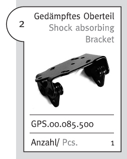

Wenn du die SW-Motech nimmst, so hat diese einen Oberteil
den du direkt an die beigelegte Garmin-Motorradhalterung
schrauben kannst.
Bei der OTR-Strebe müsstest du dir diesen Oberteil selbst basteln (ev. mit Ram-Mount), oder noch optimaler mit der Touratech-Halterung. Da ist die Schelle von der Halterung auf das Rohr dabei.

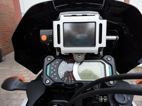

Habe seit kurzem die SW-Motech Halterung mit dem Garmin 390 in Verwendung. Heute bei ner kleinen Runde hat sich der Teil den man in der Neigung verstellen kann sehr schnell losgerüttelt und das Navi kippte auf die Tachoeinheit.
Hat das Problem noch jemand bzw. habt ihr euch da Streben gebastelt die das Navi abstützen?
Re: Garmin 340/350/390 an OTR/SW-Motech Halterung
stev hat geschrieben: Hat das Problem noch jemand bzw. habt ihr euch da Streben gebastelt die das Navi abstützen?
Fahre die Halterung seit 1 ¾ Jahre. Zuerst Mit einem Becker Navi und seit einem ½ Jahr mit dem Zumo. Bis jetzt hat sich da nichts gelöst. Schrauben sind mit lösbarer Schraubensicherung (Loctite) angezogen. Vielleicht hast du die Schrauben einfach nicht fest genug angezogen. Aber Vorsicht nach fest kommt ab. ;)

stev hat geschrieben:Hat das Problem noch jemand bzw. habt ihr euch da Streben gebastelt die das Navi abstützen?
Ja. Aber ich hab zwar die Scheibenverstellung von TT, die Querstrebe aber nicht in Gebrauch. Ich hab mir einen eigenen Halter gebaut und dem habe ich Streben zugefügt das nix runterklappen kann.

ich habe das Nüvi 350 LM an der SW Motech Halterung, ich habe die Navischale nicht direkt auf die Halterung geschraubt, SW Motech empfiehlt 4 Distanzschräubchen, Artikel Nr. GPS.0085.10000.
Allzeit gute Fahrt

stev
Beitrag von stev »
Danke für die Rückmeldungen! :daumen:
Auf der Strasse hatte ich kein Problem aber nach 2km Kopfsteinplaster waren die Schrauben schon locker.
Ich werde es mal mit Schraubensicherung versuchen.
